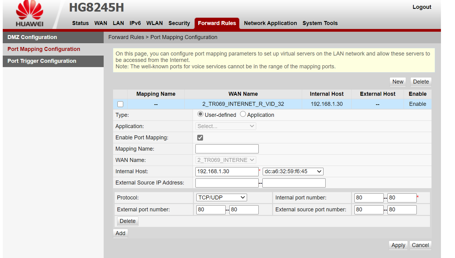

Adott egy raspberry pi 4 4GB, melyen fut VPN, torrent, plex, nextcloud, node-red stb... szerver. Szépen teszi a dolgát, csináltam hozzá egy .duckdns.org-ot, így bárhonnan elérhetők VPN nélkül is a kinyitott portok.
pl: ....duckdns.org/nextcloud ....duckdns.org:1880/ui Mobilnetről, MÁS hálózatról szépen működik, de a raspberryvel azonos hálózaton lévő eszközök nem látják ezt a domaint? (talán ez a neve) Itt csak 192.168.1.30/nextcloud címen érhető el. - Ennek mi lehet az oka? .duckdns létrehozása 1-2 kattintás, kell egy shell script?? hogy folyamatosan frissüljön a public ip, az megvan. Kb ennyi a teendő, illetve a routerben ki kell nyitni a portokat, az is pipa. Valamit még állítani kell? -Próbáltam úgy lejelszavazni mindent, hogy legalább 10-12 karakter legyen kis-nagy betűkkel, számokkal. De gondolom így is lehetnek támadások, akik megpróbálnak bejönni a kinyitott portokon. Ez ellen hogy tudnék védekezni, vagy legalább megnehezíteni a támadók dolgát?
A 192.168.x.x hálózat csak a routerig létezik. Attól kifelé pedig csak a szolgáltatód által kiosztott IP címed van, ami időnként megváltozhat. A dinamikus DNS (duckdns) megteszi neked, hogy rendszeresen frissíti a a Pi-d számára aktuálisan kiosztott IP címet.
Vagyis teljesen jó, ha a belső hálózaton a belső IP címmel éred el, a külsőn pedig a külsővel, amihez hozzá van rendelve a duckdns-es neve.
Itt a probléma inkább azzal van, hogy a belső hálón nem látom a külső címemet. Csak 1 példa: ha nextcloudon a szinkronizálás a 192.168.1.30 címre van beállítva, akkor más hálózatról nem működik, ha a .duckdns van beállítva pedig itthonról nem működik.
Idézet: Ebben tévedsz. Belső hálózaton is el kellene tudnia érni azt a címet, ha kívülről eléri. Igaz ilyenkor tesz egy kört, mert előbb kimegy az interneten, feloldja a címet, majd valahol visszafele elindul a saját eszközéhez, nem pedig közvetlen a saját routerén fordul meg a csomag.„Vagyis teljesen jó, ha a belső hálózaton a belső IP címmel éred el, a külsőn pedig a külsővel, amihez hozzá van rendelve a duckdns-es neve.” A hibafelderítéshez nagyon hasznos lenne a ping és a tracert parancsok használata.
Sikerült megoldani a problémát, jól sejtettem, a routerben kellett beállítani valamit.
