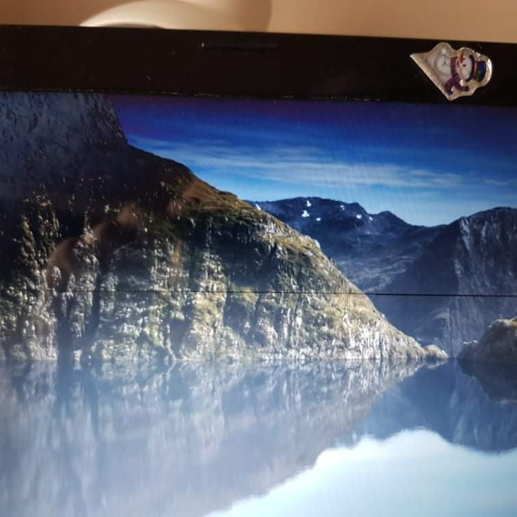

Ez kijelző hiba? A hozzászólás módosítva: Márc 7, 2021
Az a benyomásom, hogy az ott egy benyomásnyom. Valószínűleg kaphatott valami enyhe behatást a kijelző, amitől megsérült az LCD panel.
Köszi a választ.
Ha nem kezd terjedni, ez akár még meg is gyógyulhat, persze nem ártana tudni nem-e nyomja valami amitől megfeszül.
Ezeket a képeket küldték nekem,holnap kerül hozzám aztán többet tudok majd.
Az biztos, hogy megfolyt, a kijelző oldala fele ki lehet nagyon sok idővel és erővel masszírozni ideiglenesen, de vissza fog jönni.
Addig jó, amíg találsz olcsón egy kijelzőt hardveraprón.
