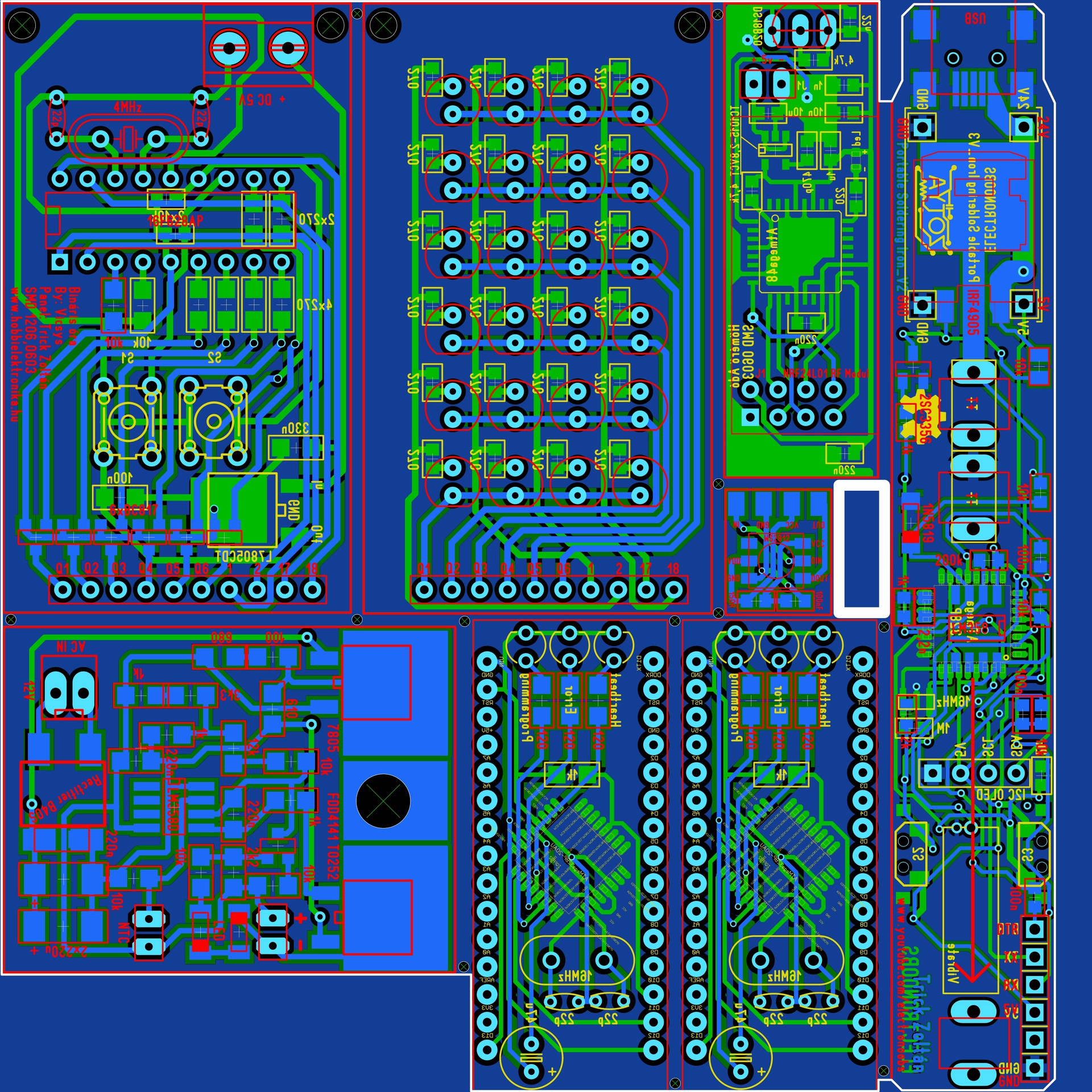

A terület adott, össze van panelizálva rendesen, nem értem miért van az, hogy egyes helyeken (dirty pld.) ez nem okoz problémát máshol meg igen.
Egy 100*100 mm panelt megcsinálnak 100 USD-ból itthon is (PCBGogo konkrétan ezt az árat adta egy 7 panelből álló panelizált verzióra).

(#) Action2K hozzászólása Márc 27, 2021 /
Olyan eldöntendő kérdésem lenne, amit a Ti (segítségkérőknek nyújtott) tapasztalatotok alapján valósítanék meg.
Írok egy cikksorozatot, melyet olyan amatőröknek szánok, akik nem tudnak még mikroprocesszorokat programozni. Ellenben a sima furatszerelt panelokat össze tudják rakni. A NYÁK-ot is le tudják gyártani hozzá. De! Mennyire egyszerű számukra a kétoldalas, aránylag részletgazdag nyák legyártása? Van benne átvezetés is, amit persze nem galvánnal oldanának meg. Vagy, tervezzem meg mindenképpen egyoldalasra, 1/10 inches vonalvezetésűre, amit tuti "bárki" legyárt, nem foglalkozva a nyák méretével.
A mellékelt képen a tervezendő egyik oldala. Ez 5*5cm-es.
Köszi a segítséget és a rám szánt időt!
(#) Bakman válasza Action2K hozzászólására (») Márc 27, 2021 /
Ha amatőröknek (hobbistáknak) szánod a cikket, akkor: egy oldalas és teleföld nélküli legyen. Egyrészt könnyen átlátható, másrészt akár vékonyabb alkoholos filccel is megrajzolható.
Beesik egy-két átkötés? Annyi baj legyen. Vékony vezeték, levágott alkatrészláb minden hobbielektronikásnál akad, ugyanakkor furatszerelt IC-k lábai közti vezetősáv már komolyabb kézügyességet kíván. Aki sűrűbb vonalvezetést szeretne az meg fogja találni a módját annak, hogyan is lehet megugrani a feladatot (fotózás, vasalás, később NYÁK gyártatása). Elég, ha a kezdő lépéseket megmutatod, a többi a delikvens dolga.

(#) niedziela válasza Action2K hozzászólására (») Márc 27, 2021 /
Ha otthoni gyártásra tervezed a panelt, akkor a PAD méretek ne a gyári PAD / VIA méret legyen mint a rajzodon. Amennyire lehet, legyen "húsos" az a PAD mert nehéz lesz különben megrajtolni és ha a fúró lekapja, még nagyobb szívás.
A programozás és a panelkészítés között nincs ok okozati összefüggés
A panel gyártási nehézsége nem az 1/10 kiosztáson múlik, hanem a sávok szélességén !
És ez ráadásul még egyén, és eljárás függő is.
Aki fotozni, vagy dry-al tud bánni annak ez nyilván nem akadály. Aki a vasalóval maszatol, annak négy egyenes vonal is lehet akadály. A panel tervezés és készítés egy külön téma az elektronikán belül.
(#) nagym6 válasza Action2K hozzászólására (») Márc 27, 2021 /
Én inkább csinálok átkötéseket mint kétoldalast, amíg ennek mennyisége nem problémás. Vonalvastagság és pad-méret az itt szokásosnál nálam erősebb, amíg van erre hely. Parányi pad-ek maratáskor, kissé mellé fúráskor, és forrasztáskor problémásabbak.

(#) Action2K válasza niedziela hozzászólására (») Márc 27, 2021 /
Igen, a PAD/VIA méreteket növelni kell ez esetben. A sávok szélességét is valóban "húsosnak" ajánlatos tervezni.
Mivel, eddig még nem nagyon foglalkoztam a panelek ilyen szintű tervezésével, ezért kérek tanácsokat, hogy ne a cikk megjelenése után keljen módosítani a "reklamációk" miatt.

(#) Action2K válasza nagym6 hozzászólására (») Márc 27, 2021 / 2
Természetesen, nem cél a 48 darab átkötés elérése... De gondolom az 5-10 darab, ha lesz egyáltalán annyi nem gond.
Összegezve a szinte egyhangú véleményeteket:
- Egyoldalas panel
- Némi átkötés, ha kell
- Méretes PAD/VIA
- Dundi vonalak, de ne legyen köztük azért kis hely
- IC lábak között nincs vezetősáv
- Nincs teliföld
Köszi az eddigi segítségeket. Ha elkészülök egyel, megmutatom véleményezésre, ha nem gond.
(#) janigel válasza Action2K hozzászólására (») Márc 27, 2021 / 1
Ezekkel még kiegészíteném a listádat.
Hetedik pont : Minden egyes PAD/VIA furata max. 0,5 mm legyen, mert így mindenki könnyen beáll a közepére a fúróval (csaknem olyan, mintha pontozva lenne).
Nyolcadik pont : Tegyél a nyák köré egy viszonylag vastag keretet. (Ez rögzíti a vasalásnál a papírt, hogy még véletlenül se váljon fel a hasznos rajzolatnál).
Ez úgyis le lesz vágva.

Íme a javaslataitok szerint megtervezett NYÁK. Semmi auto route, mind kézi rajzolás! Az átkötések számát 5-10-re saccoltam. Végül 15 darab lett, de ebből 5 darab olyan picike mint egy rizsszem. Kb. 5-8mm-esek. A piros vonalak az átkötések. IC-k száma 8db., 8db. ellenállás, 1 kondi, 1 stabkocka van rajta. Ja, és nem is lett a NYÁK olyan sokkal nagyobb, mint gondoltam. Még plusz két IC is rákerült a másikhoz képest.

(#) Lamprologus válasza Action2K hozzászólására (») Márc 29, 2021 / 2
Lehet csak nekem probléma de ...
Ferde átkötések.
Alkatrész oldalon IC lábak között átkötés.
Egymást keresztező átkötések.
Két átkötés szorosan egymás mellett.
Biztos jók ezek így?

(#) Action2K válasza Lamprologus hozzászólására (») Márc 29, 2021 /
Lehet, másnak is.
Már csak egy ferde átkötés. Egyenlőre nem találtam jobb utat neki.
IC lábak között szigetelt ajánlott, ha valaki nem olyan pontosan tudja elvezetni a tömör vezetékeket. De forraszthatja a másik oldalra is a szigeteltet, az is jó megoldás.
Egymást keresztező átkötések? Hol látsz ilyet? Ja, a fentin? Itt már nincs. Ráadásul teljesen megszűnt, így már csak 14 átkötés.
A két szorost is távolabb tessékeltem egymástól.
Így már megalkuszunk?

(#) Ódenka válasza Action2K hozzászólására (») Márc 29, 2021 /
Bár nem nekem, de észrevételem, javaslatom. Amikor huzalozást viszek el iC lábak közt, amik nincsenek bekötve, használva, ott csak jelzésszerű pad-okat csinálok a fúrás miatt.
Átkötésre még ott sosem gondoltam, illetve nem volt rá szükség.
No igen, a ferde átkötés nem szükséges, kicsit igazgatva a környéken levő huzalozásokat, lehet neki helyet csinálni vízszintesen.
Továbbá: Némelyik huzalozás nagyon közel megy el az IC lábak mellett, szerintem.

(#) Action2K válasza Ódenka hozzászólására (») Márc 29, 2021 /

(#) janigel válasza Action2K hozzászólására (») Márc 29, 2021 /
A PAD/VIA furatok mind 0,5 mm legyen. (mert most nem egyforma)
Így valamivel jobb lenne. (kép)
(#) Action2K válasza Action2K hozzászólására (») Márc 29, 2021 /
Nincs ferde/alkatrészlábak között átmenő átkötés. Már csak 12 átkötés van.
Ha maratáskor picit megmarja a PAD/huzalozás szélét, akkor már nem is lesznek olyan közel.
Kettő helyen van ahol 10th csak a hely, 26 helyen 12th, a többinél ennél több. Másik képen látható.

(#) morgo válasza Action2K hozzászólására (») Márc 29, 2021 /
A vezetősávokat nyugodtan közelítheted egymáshoz, akkor a forrszemektől távolodik. Egyébként számomra elég értelmezhetetlen az, hogy "közel van". Nem 230 V fog szaladgálni a nyákon.

(#) Ódenka válasza morgo hozzászólására (») Márc 29, 2021 /
„számomra elég értelmezhetetlen az, hogy "közel van". Nem 230 V fog szaladgálni a nyákon.”
Én biztosan a vezetősávokat közelebb raknám egymáshoz inkább, semmi nem indokolja a pad-okhoz ennyire közel végigsuhanni a vezetősávot.
Elég lenne a szigetelési távolságokat olyan szélesre venni, mint a vezetősávok és egészségesebben nézne ki. De biztosan így is jó lesz.
