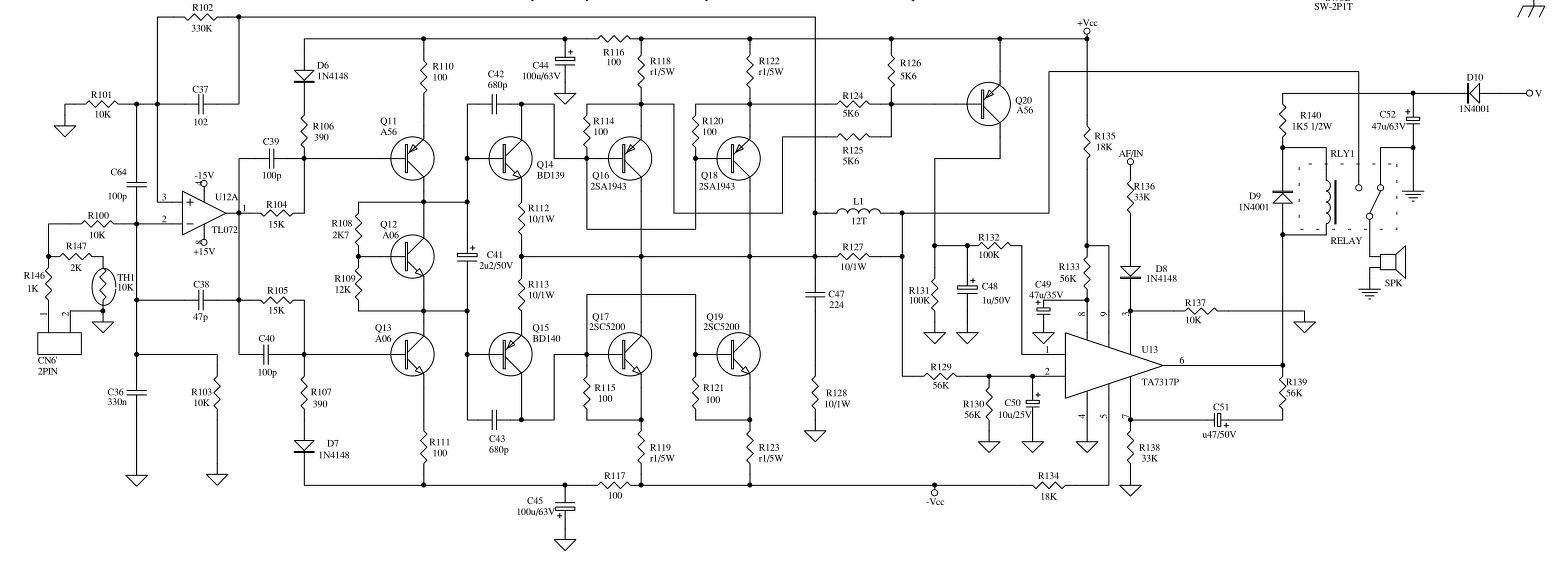

(#) yoman917 hozzászólása Márc 28, 2021 /
Lehet inkább szűrő témát meríti ki a kérdésem, de úgy gondolom általános erősítőbe is belefér. Szétszedtem egy olcsó házimozit, és visszarajzoltam az erősítő kapcsolási rajzát. Egyszerű TDA203 hajtja a hangszórót, de arra lettem figyelmes, hogy a subwoofert egy Sallen-Key kapcsolás szűri (100Hz vágási frekvenciával). Azonban a szűrő előtt egy 2-es erősítésű invertáló kapcsolás található.
Van ennek az invertálásnak valami jelentősége, hangzásban, vagy alkalmazásban? Miért nem sima nem invertáló kapcsolással oldották meg az erősítést?
(#) reloop válasza yoman917 hozzászólására (») Márc 28, 2021 / 1
Szia! Az invertáló kapcsolás előnye a kisebb torzítás, hátránya az alacsonyabb bemenő impedancia. A részleteket a Műveleti erősítő témában lehetne igazán kibontani.
A készülékben lehet, így adta ki a hangszórók fázishelyességét.
