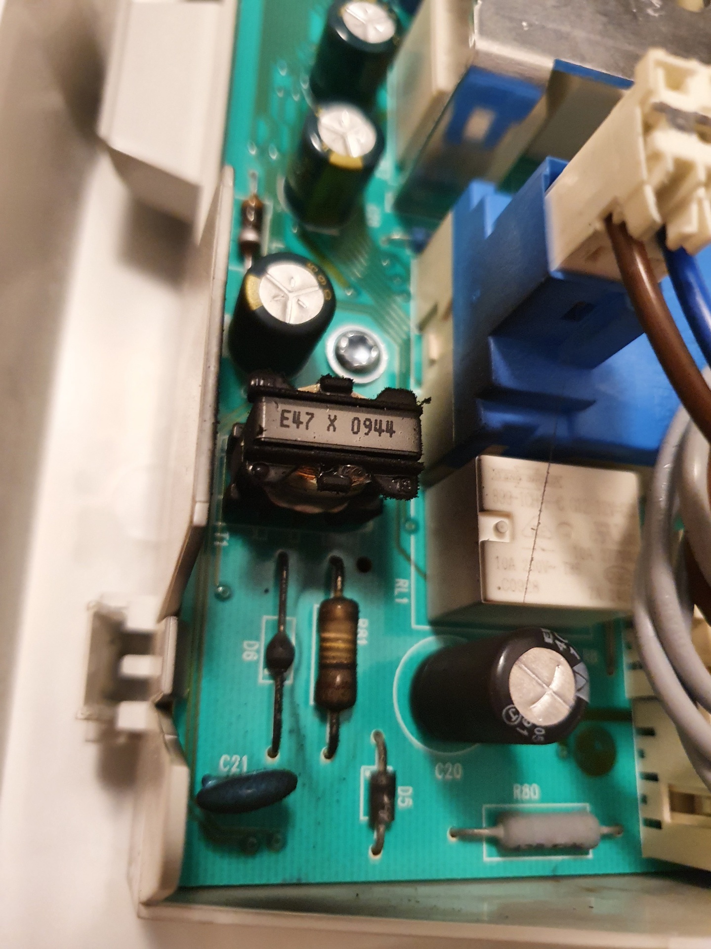

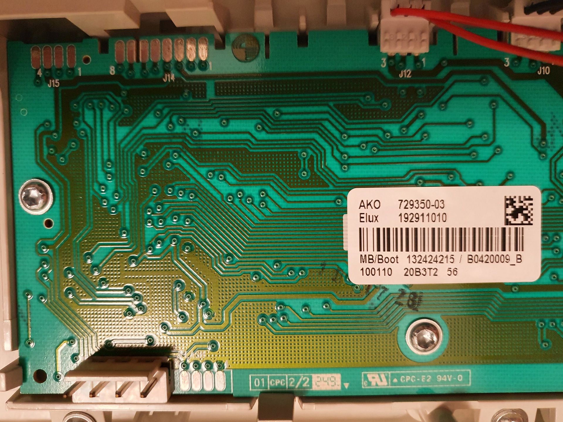

Van egy Electrolux EWT10115W mosógép, ami egyszer csak megállt. Se kép, se hang. Nem értek hozzá és a kérdésem az lenne, hogy valaki ráérne-e foglalkozni vele Budapesten.
A vezérlőn van egy tekercs ami elég szenesnek néz ki, lefotóztam. Ha ez alapján nem lehet megmondani, mi a hiba széjjelebb is szedhetem. A fotók alapján menthető, vagy alaplap csere? Elnézést, ha rosszul írtam vmit vagy túl kevés az infó, szívesen megcsinálok bármit, ha kapok egy kis útmutatót.
Előre is nagyon köszönöm!
(#) palko0125 válasza atomgep hozzászólására (») Ápr 1, 2021 / 2
A panel túloldalán van a táp vezérlő IC (LNK304), valószínű az halt meg. Ennek az elòtét ellenállása is nagy eséllyel szakadt.
R80-at, R81-et, D5-öt, D6-ot mérd meg, szükség esetén cseréld, valamint a vezérlő ic-t mindenképp cseréld. Ha 304 típus va benne, akkor 306-ra cseréld. Az ic a panel túloldalán felüleltszerelve van.
Üdv, Palkó.

(#) palko0125 válasza Hutty hozzászólására (») Ápr 3, 2021 / 1
Pontosan, ahogy Hutty írja. A 304 azért hal meg, mert úgy van méretezve, hogy az IC csúcson járjon. A 304 170mA-t tud a 306 360mA-t. Hogy elkerülje a 304 meghalását újra így célszerű nqgyobbat tenni. A 305 is megfelel az is tud 280mA-t.
Én évek óta 306-ot használok 304 helyett és azokkal nincs gond. Korábban raktam a 304-et a 304 helyére és sorra dőltek ki.
Üdv, Palkó.

(#) Josi777 válasza palko0125 hozzászólására (») Ápr 3, 2021 / 1
Ezzel nem értek egyet, hogy csúcson járnak az LNK304-el szerelt panelekben ezek az IC-k. Ezt nagyon sok mérés közül egyik sem igazolta. Ez az IC rendelkezik belső túláram védelemmel és hővédelemmel is. De mérés nélkül is belátható statisztikai módszerrel, hogy nem ez okozza a meghibásodásukat. Ugyanis ha így lenne, akkor azon Whirlpool mosógépek paneljei, amelyek rendelkeznek külön kijelzővel, azok paneljei gyakrabban hibásodnának meg, de nem így van, a kijelző nélküliek is hasonló gyakorisággal romlanak el. Ráadásul ha csúcson lenne járatva, akkor egy plusz kijelzőt már nem bírna el, márpedig a kijelzősökben is 304-es van. Korábban érdekelt a meghibásodások oka, mivel ennek az IC-nak nagyon magas és teljesen véletlenszerű. Habár én csak 100+ javítással rendelkezek ilyen IC-k cseréjében, de Merza Peti, akivel többször is beszéltem ezzel kapcsolatban, ő magasan 1000 fölötti cserével rendelkezik és ő sem tapasztalt olyat, hogy a 306 tartósabb lenne.
Akkor arra a megállapításra jutottam, hogy design hiba vezet a gyakori meghibásodásokhoz. Azt hittem, van újabb fejlemény ezzel kapcsolatban, de ezek szerint nincs.

(#) palko0125 válasza Josi777 hozzászólására (») Ápr 8, 2021 / 1
Ezek nagyobb és részletesebb tapasztalatok, mint nekem van, szóval nagy eséllyel az van, amit írtál. A design probléma lehet a gyökér ok.
