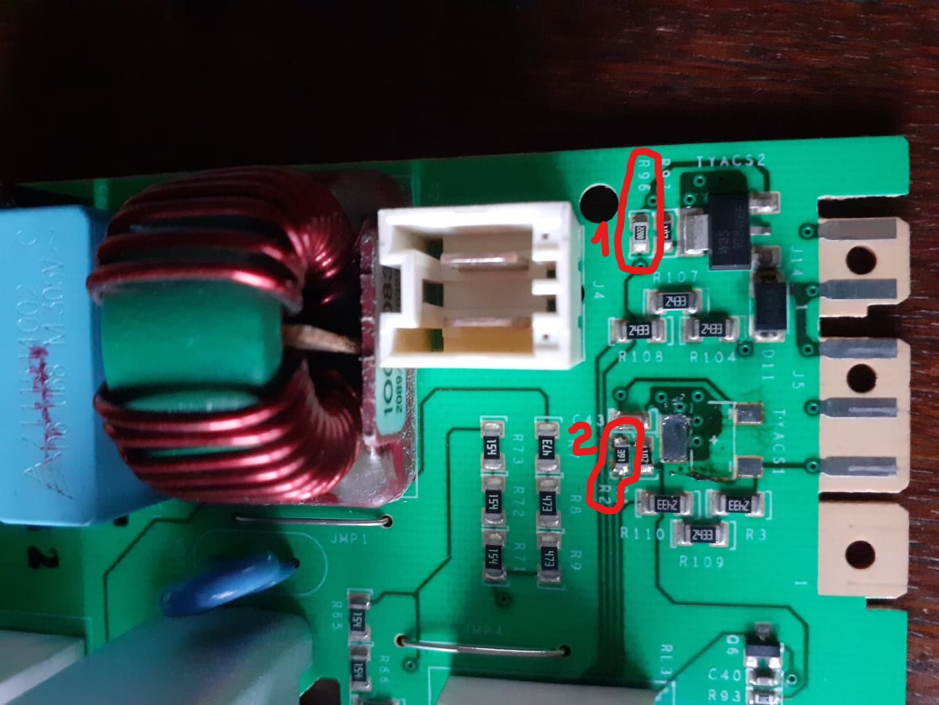

Egyik ismerősöm hozott egy mosógép vezérlő panelt, a tipuskódja EWM09312CA, a boot verziószáma BCBC2104. Elvileg még nem nyúltak hozzá, de alaposan megnézve azt látom, hogy a 2-vel jelölt ellenállás cserélve volt (az ACT108W-600E-t én vettem le, mert ki volt lyukadva).
A funkcióját tekintve azonos, mint amit 1-el jelöltem, de annak az értéke 220ohm (smd jele 2200), míg ennek az értéke 390ohm (smd jele 391).
Van-e valakinek esetleg egy ilyen panel a polcon, hogy megnézze nekem milyen értékű a 2. ellenállás? Esetleg kapcsolási rajz vagy anyaglista (ebben az R2 ellenállást kell keresni)? ...de a rajz vagy lista átküldése is segít, majd én kikeresem
A "legjobb baráttól" már kértem segítséget a típuskód alapján, de csak cirill-betűs oldalakat hozott, mindenféle érdemi rajz vagy kép nélkül...
A segítséget előre is köszönöm!
