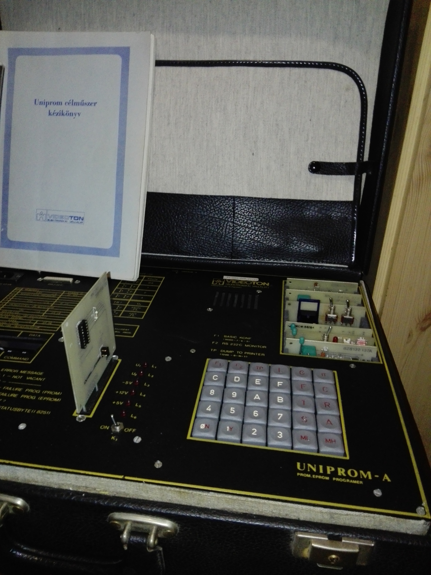

Nekem meg be kell ilyenkor hozni a sámlit, hogy levehessem a szekrény tetejéről. Meg aztán kiválasztani a megfelelő PROM/EPROM adaptert is sok idő...
Ez mas, az egy nagyon szep darab. Ha lenne itt ilyenem, akkor hasznalnam de nincs. Bezzeg arduino-val tele a fiok
