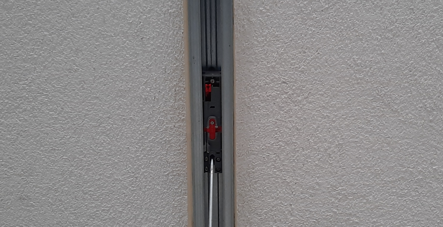

Sziasztok. Nem elektromos kérdés, remélem maradhat. Egy Kling garázskapunál leszakadt a kézi nyitó. Próbálom visszakötni, de nem tudom kitalálni, hogyan volt rögzítve. Esetleg ha valakinek van hasonló, megnézné nekem, ott hogy van befűzve, rögzítve?
Előre is köszönöm.
(#) Gafly válasza kzozo hozzászólására (») Máj 12, 2021 /
Át van dugva a lyukon, és a másik oldalon egy görcs.
(#) uniman válasza kzozo hozzászólására (») Máj 12, 2021 /
Ez ugyan biztos nem "Hörmann" termék... Bővebben: Link
