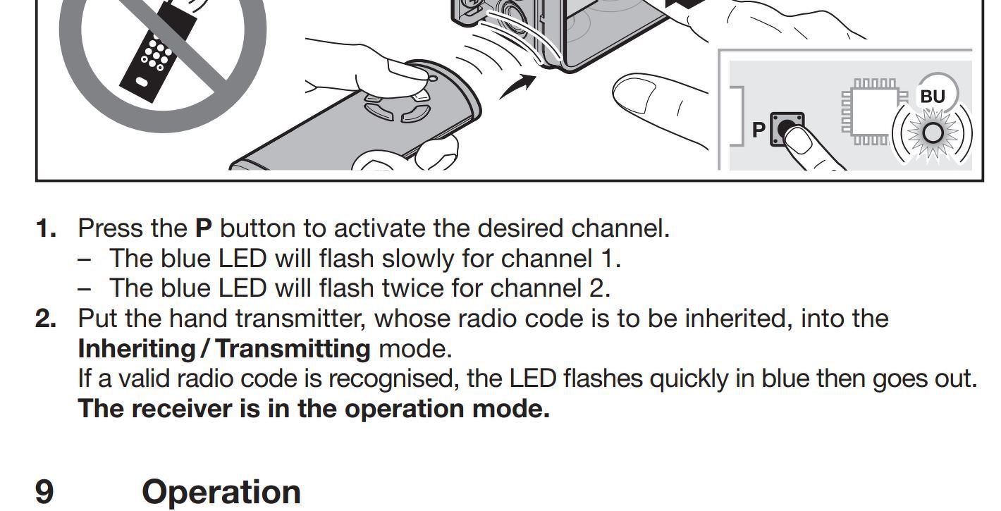

(#) mraulajos hozzászólása Ápr 7, 2021 /
Kérek valakit, mondja meg, ez a kettes kis DIP kapcsoló mi célt szolgál ezen a vevőn.?
(#) uniman válasza mraulajos hozzászólására (») Ápr 7, 2021 /
Ezekhez csomagolnak egy vaskos kis könyvecskét...abból megtudhatod.
(#) mraulajos válasza uniman hozzászólására (») Ápr 7, 2021 /
Köszönöm! Ennek a vevőnek a leírásában az van, hogy tápellátás 12-24V AC/DC.
Ez viszont, nem hajlandó, csak 12V DC ről. A vezérlőpanelen 24V AC jön, de nem megy róla.
Az is próbáltam egyenirányítani, de nem hajlandó. Csak 12V DC. ???

(#) mraulajos válasza uniman hozzászólására (») Ápr 8, 2021 /
„Állítsa azt a kéziadót, amelyiknek a rádiós kódját örökíteni kell, örökítő / adó
üzemmódba.
Ezt hogy kell érteni?
A 2. csatornát az istennek nem akarja. Mindent úgy csinálok, ahogy le van írva. Gondolom.
A hozzászólás módosítva: Ápr 8, 2021
(#) uniman válasza mraulajos hozzászólására (») Ápr 8, 2021 /
Ezért jó a többnyelvű leírás. Ha valamit nem "értek" meg magyarul olvasva, akkor ott az angol (vagy német) eredeti szöveg, az tuti hiteles.
Köszönöm! Ezzel sok mindent megtudtam.
