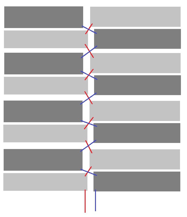

(#) bicelli hozzászólása Márc 16, 2021 /
Tisztelt Elektronikai Szakik !
Abszolút hozzá nem értőként kérnék szakmai ötletet egy régi problémám megoldásához.
Családi házunk udvarán évek óta birkózok a kóbormacskák kártételével.
Vettem ultrahangos riasztót, de nem igazán hatékony.
Évekkel ezelőtt láttam egy elég durva megoldást, egyszerűen 220V-os lépésfeszültséget felhasználva, de az a megoldás nem igazán riasztó.
Egy mellékelt rajz szerinti taposó lapot helyezve a macskák útvonalára, megfelelő villanypásztort rákötve talán eredményes riasztást lehetne elérni. Előbb-utóbb két ellentétes pólusra lép a macska.
Azt gondolom, hogy "normál" villanypásztort mégsem lehet rákötni, mert itt nincs föld ellenállás a két pólus között.
Szeretnék megoldásra szakmai javaslatot kérni. Köszönettel: Bóka I

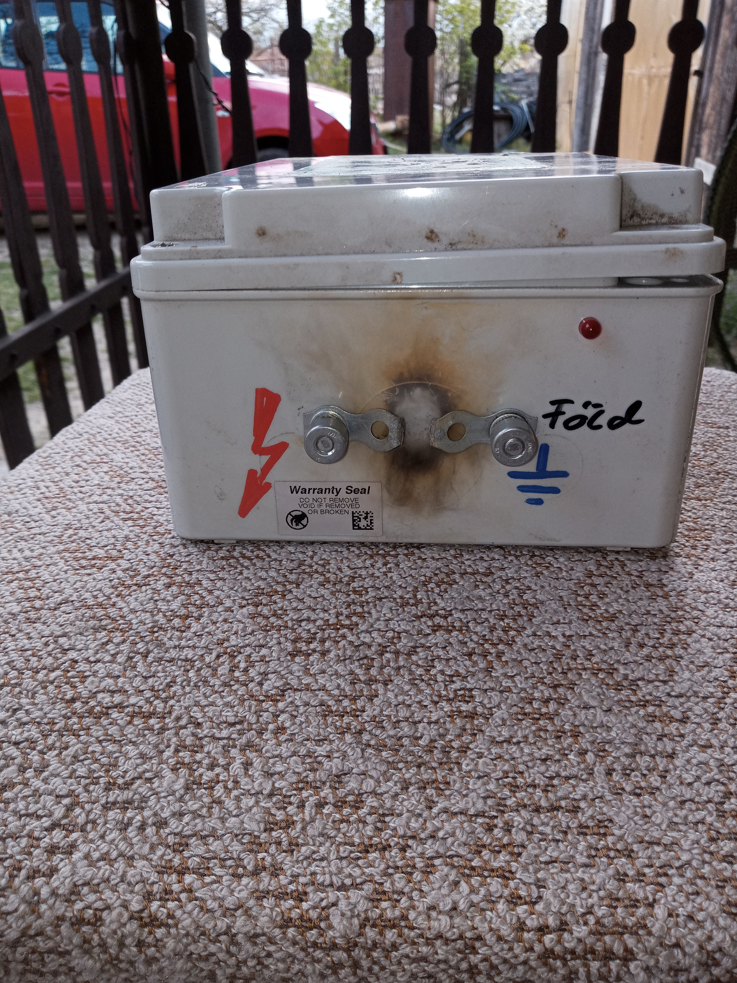

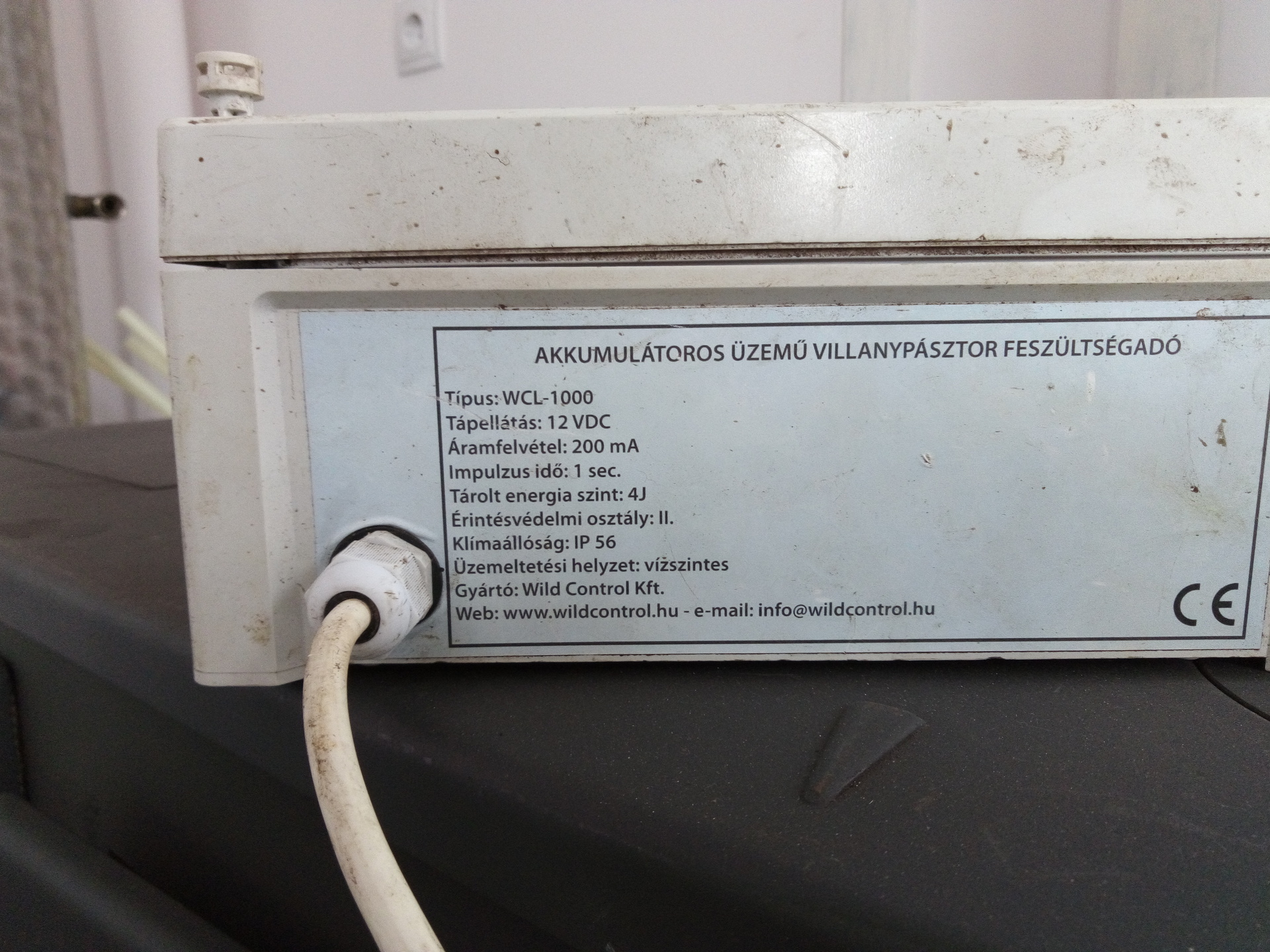

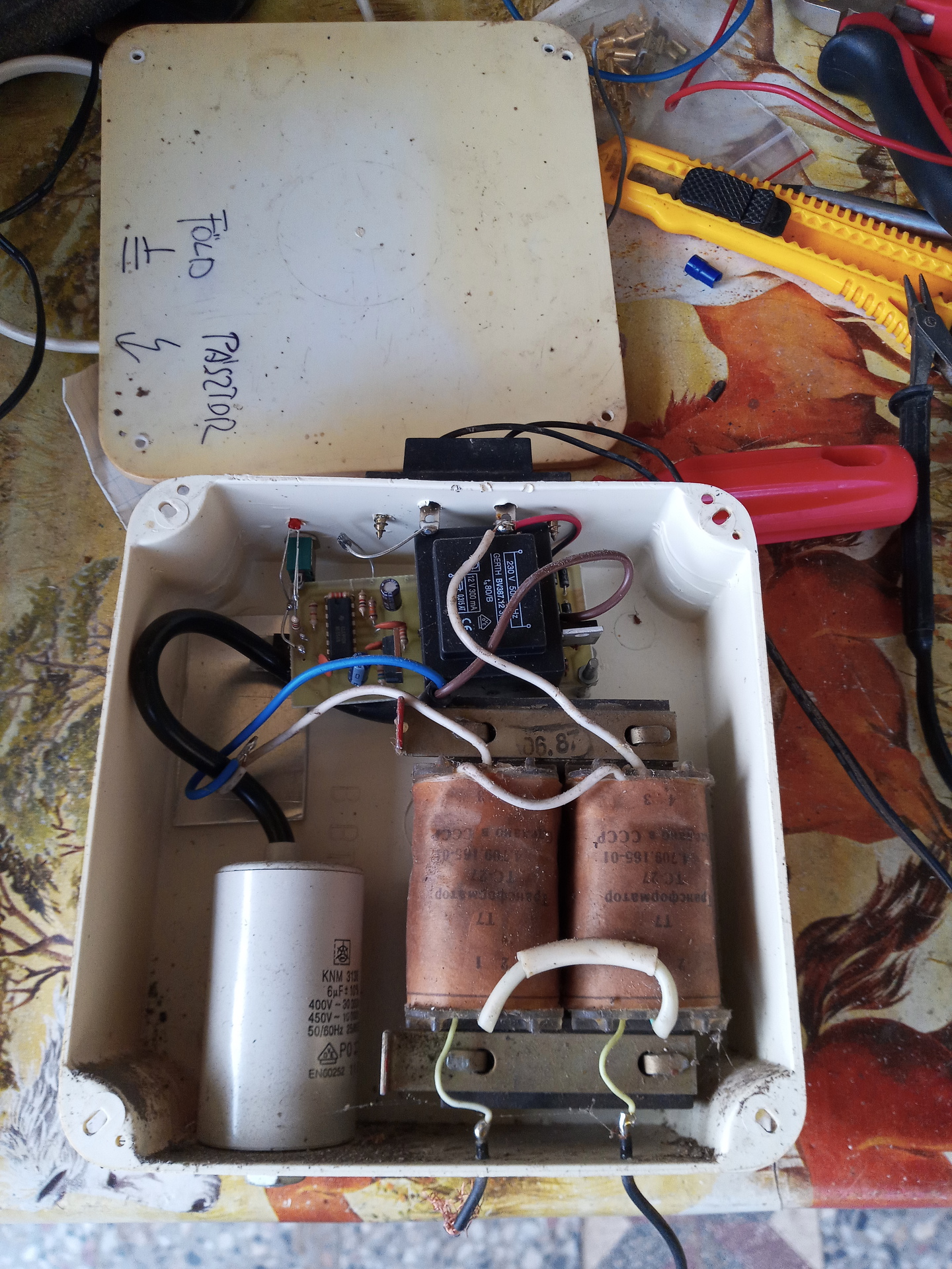

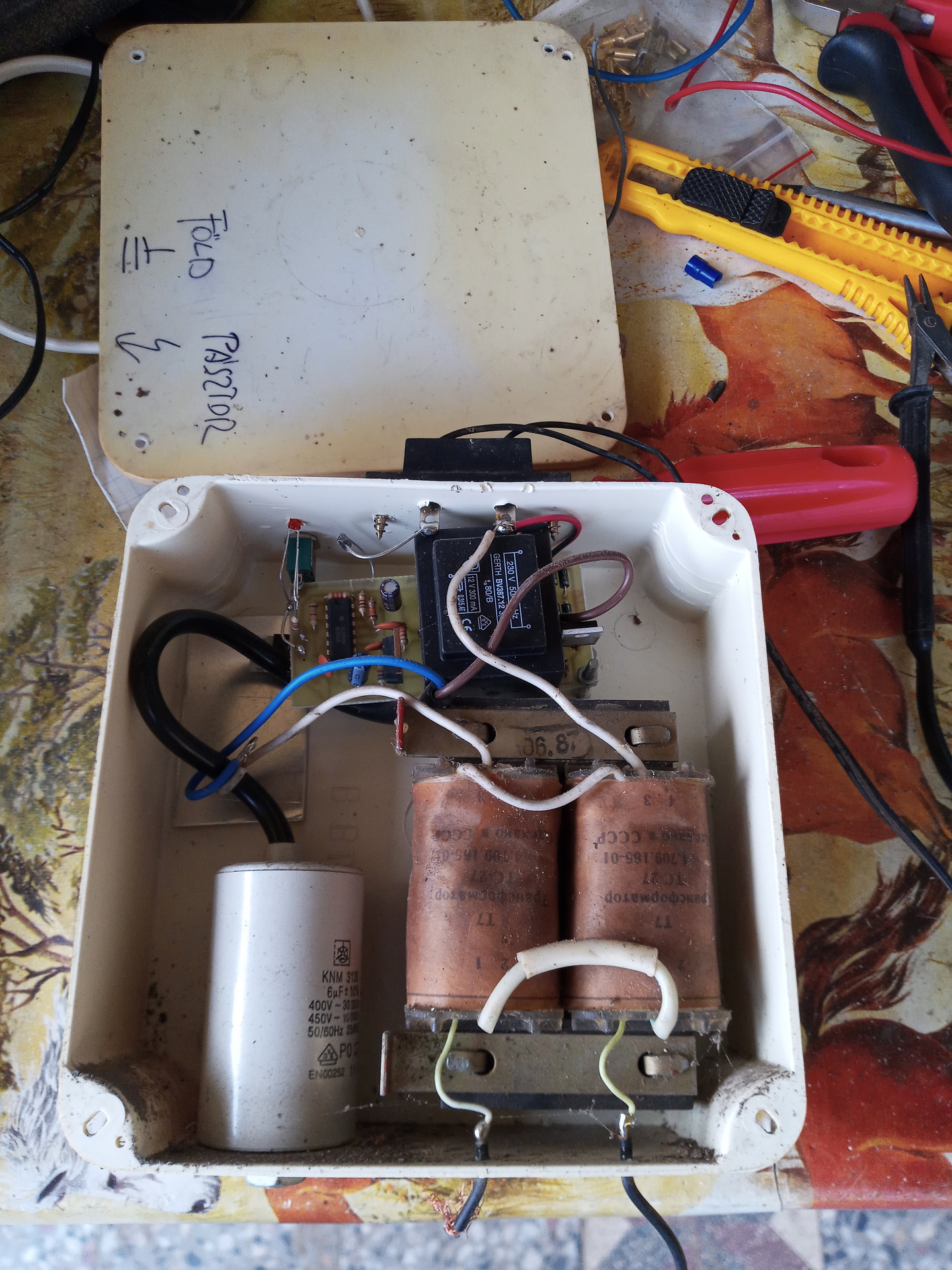

(#) Remci hozzászólása Ápr 20, 2021 /
Ma kaptam két csodát javításra. Mondjuk az elsőről már volt szó, a másodikat még nem láttam. De érdemes megcsodálni rajta a hivatalosnak tűnő matricákat
(#) TAttila77 válasza Remci hozzászólására (») Ápr 20, 2021 / 1
Gyönyörűséges egy darab, Yunoszty tv táptrafója a nagyfesz. trafó. Nem semmi. Bár én se csodálkozok már semmin se. Ettől cifrábbat is láttam már.
Három évvel ezelőtt olyan villanypásztort hoztak, amiben egy két BC tranyóval eszkábált villogó áramkör volt és fél ága meghajtott egy 500db 1N4007 és temérdek 100u/25V kis elkókból álló sokszorozót. Ez komám bele volt karikába tekerve egy olajos kanna műanyag palástjából összegányolt trapéz alakú kis lapos dobozkába. A sokszorozó vége volt a kimenet, ennyi volt az egész kócerály. Lehet Mekk Mester eszkábálta a Futrinkaí utcábamn.
Na ennek belseje láttán kiugrott a szemem.
(#) Remci válasza TAttila77 hozzászólására (») Ápr 20, 2021 /
Az elsőn csak ki kell cserélni a trafót egy gyújtótrafóra és működik. A második az érdekes. Azt még nem néztem meg tüzetesebben,de az a sok leszigeteletlen forrasztás...
A tirisztor is elszállt mint a győzelmi zászló.

(#) engineerman válasza Kinka István hozzászólására (») Ápr 24, 2021 /
Az a matrica valamiről leszedett.. De az fix hogy nem villanypásztoré
Output: 240VA 30V egyen...
De "szép" darab az egyszer biztos
(#) Remci válasza engineerman hozzászólására (») Ápr 24, 2021 /
Igen, én is próbáltam rákeresni hogy miről vehették le,de nem jártam eredménnyel. Viszont az a lMakrai leválasztó trafó tetszik, a neten beírtam az adatait, de annál se volt sikerem. 1-2 db jó lenne.
