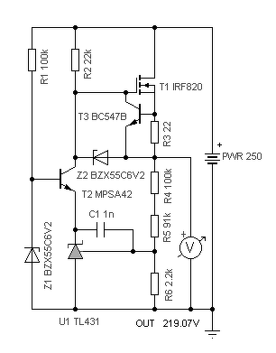

Hello! "terhelésre mV eltéréseket sem produkáló stabilizátorra van szükségem."
Mi lesz ez tápegység, vagy DC kalibrátor? Mert akkor feltétlenül ilyent vegyél..
" Papa! Van maguknál a faluban rasszizmus? - Nincs de igény az lenne rá.."
De ha nem kalibrátor, csak táp, akkor pld. Így lehet megoldani..

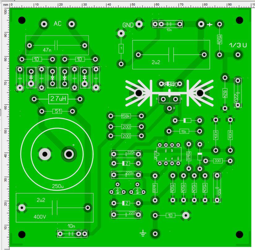

(#) TAttila77 válasza Ódenka hozzászólására (») Ápr 15, 2021 /
Az érdekes problema nem fog működni. Egy kicsit még gyúrjál ezen.
Pedig roppant pontos kis tápegység
(#) TAttila77 válasza TAttila77 hozzászólására (») Ápr 15, 2021 /
Eleve GND lába NINCS az IC-bek kedves Orbán Józsi és a szabályozó ref. lábat mifelénk nem kötik se kicsi, se nagy elkóra!
(#) Ódenka válasza Ódenka hozzászólására (») Ápr 15, 2021 /
Ebben maradtam... Még nyers, átnézem párszor és aztán gyártatok néhányat, hogy többet ezzel se kelljen törődnöm.

(#) Ódenka válasza scooby_ hozzászólására (») Ápr 17, 2021 /
Az a helyzet, ahonnét én tudom, az eredetit, helyettesítő OPA-kra nagyon kényes a kapcsolás és az okozza egyedül a stabilitási és gerjedési problémákat. Kis túlzással, bekapcsoltam a tápot, minden második alkalommal valami nagyon nem illő feszültségre állt be, használhatatlan az OPA134PA-val pl. Jót kell használni és számomra nagyon is jó az a kapcsolás. Fillérekért kapható, amit használok, LF255H! Kissé túloztam múltkori hsz-emben, mert nem is tudom mérni a mV eltérést terhelésre, hanem a 10mV -os nagyságrendig, pl. 222.54V. Az eredeti PH3 szabályozót periodikusan terhelve a kimeneti feszültség általam mérhetetlen változást mutat (nem mutat), valamint a kimeneti feszültségen szkóppal semmi zajt, hullámosságot sem tudtam felfedezni.
Az LR8-al nem a klasszikus stabilizátor áramkört építette meg az egyik barátom sem, hanem, szemre számomra egy teljesítmény zéner a kapcsolás. Az "A" osztályú terhelésekre nyilván lehet jó, de én a klasszikus szabályozó (gyors) rendszerűt részesítem előnyben. Az LR8-as megvalósításomat még átnézem és lehetséges felhasználása kisebb követelmények mellett. A mutatott kapcsolástól teljesen eltérő kapacitásokkal építettem meg, nincsenek nagy kapacitások, elkó meg egyáltalán. Rajzot nem tudok arról mutatni, mert egyszerűsége miatt csak nyomtattam egy áramkört vele, skiccről. Egyelőre (végleg) PH3, LS7 tápnak biztosan nem fogom használni. Maradok a klasszikus megoldású szabályozónál...

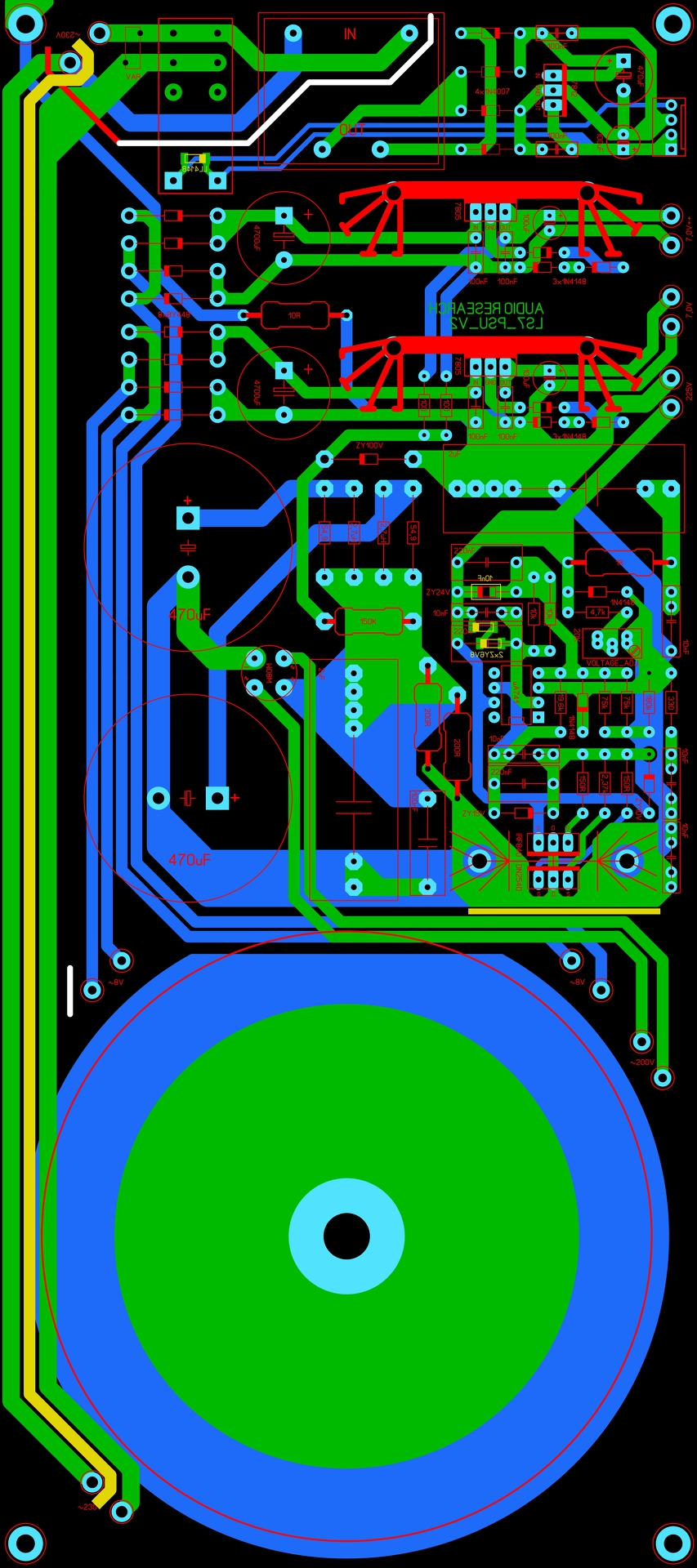

(#) TAttila77 válasza CHZ hozzászólására (») Ápr 17, 2021 /
Ahogy látom, amit ő tervezett, a tápszűrése eléggé átgondolatlanra sikeredett. Pedig a hatalmas nyákon el kellene férjen pláne, hogy sok múlik rajta. Nem látok semmilyen több lépcsős szűrőt ott.

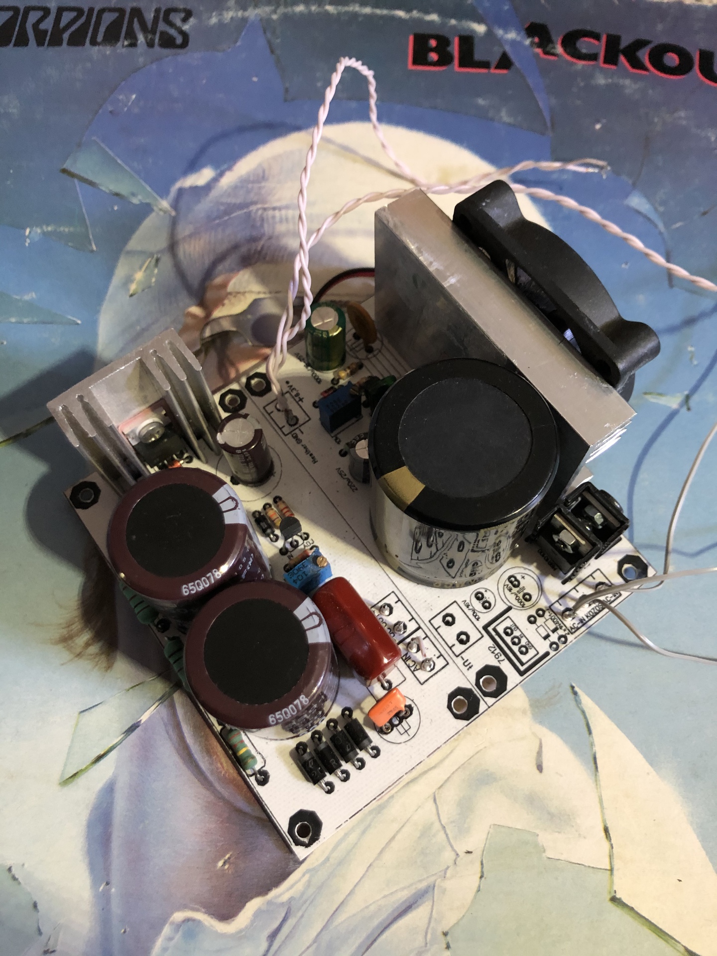

(#) Ódenka hozzászólása Ápr 23, 2021 /
Megcsináltam egy proto áramkört a PH3 (LS7, VT-60) előfok tápjából.
Van régről egy méretre indokolatlanul nagy áramköröm, ami viszont hűen követi az eredeti villamos felépítést. Mint jeleztem, ca. 15mA terhelésre semmiféle feszültségváltozást nem produkált - a századvoltig tudom mérni.
Az én kutyulmányom kicsit szegényesebb a pufferelésnél, de a továbbiakban követtem az eredeti ajánlást, értékeket.
Jónak minősítem, de persze majd a RIAA-val való együttműködése lesz a döntő. Amiért most hangot adok meglepődésemnek: Az áramkört tartósan leterheltem ca. 17mA-el. Közben kikapcsoltam a kis helyi, 20W-os lámpát a tárgyasztal fölött és a kimeneten feszültségugrás jelent meg. Először a villamos impulzus zavarásával magyaráztam, de kiderült, a fényre csinálja a rendetlenséget az áramkör. A rajzon szereplő diódák helyett egy másik fajta, szintén üvegtestű diódát használtam, kitakargatással rábukkantam a "modulátor" diódára. Álmomban sem gondoltam volna, mik vannak..?
A változás mértéke számszerűen világításnál 210.43 V, kitakarásnál 210.86 Volt.

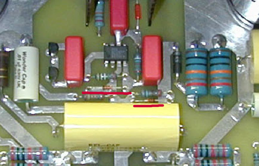

(#) TAttila77 válasza Ódenka hozzászólására (») Ápr 24, 2021 /
Ha normális nem üvegtestű diódát használnál és a nyákod vonalvezetése is rendben lenbe áramútilag, akkor ilyen probléma nem adódott volna. De ne is foglalkozz eztel, hosz hiába írtunk, nemhogy megfogadtad volna, homlok egyenest az ellenkezőjét csináltad. Mit vártál??
Azt id mondtuk, hogy ennek a tápnak vannak hibái, főleg s gerjedés. De falrahányt borsó. Így id van, nem is kell ránk hallgatni sose. Majd rájösz. Pedig szépen ügyesen célravezetően le lett neked minden írva.
A hozzászólás módosítva: Ápr 24, 2021

(#) Ódenka válasza Ódenka hozzászólására (») Ápr 24, 2021 /
„...a VT60 eredeti fotóját és üvegtestű dióda van a 2 pozícióban.”

(#) Ódenka válasza CHZ hozzászólására (») Ápr 24, 2021 /
Fogalmam sincs, milyen a műszer pontosság, amire gondolsz, nekem ez tökéletesen megfelel - majd elválik persze.
A fotó kicsit gyatra, de látható, 3.7mV pp hullámosságot mutat a szkóp.
Ebből 1 mV - ennyit mutat a szkóp - ha árammentesen van a mérőzsinór a kapcsoláson.
Így sikerült és én elégedett vagyok vele, ha lehet jó, miért ne legyen az...
