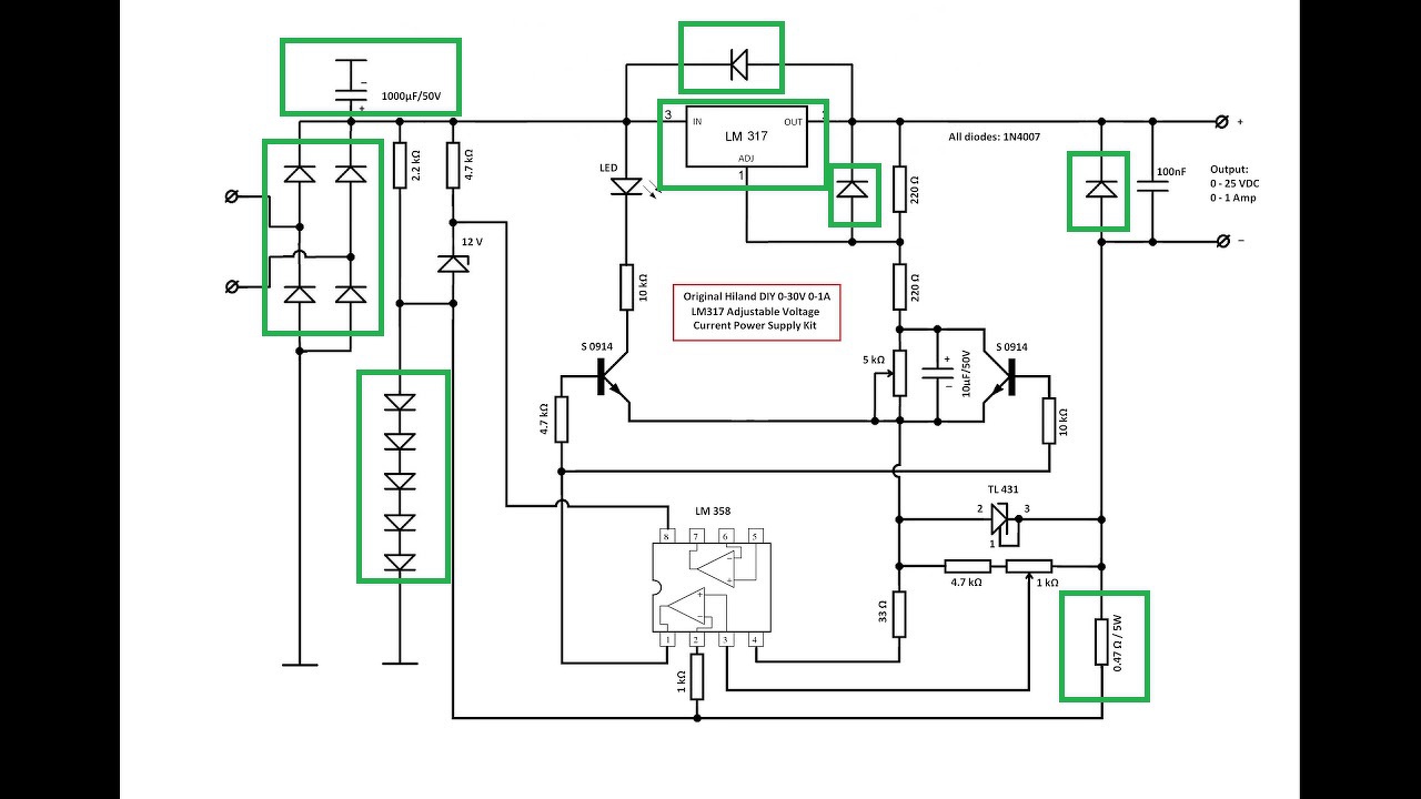

(#) arion123hu hozzászólása Feb 14, 2021 /
Az alábbi kapcsolási rajzot találtam, ami egy LM317-re épül:
A kérdésem az lenne, ha a leírásban szereplő 25V/1A-es specifikációt szeretném egy kicsit kitágítani pl 25V/1,5A-ra, akkor az általam zölddel bekarikázott alkatrészek cseréjén kívül kell-e valamit módosítanom?
- 1N4007 cseréje pl BY550-800 5A-re
- 1000µF/50V kondenzátor cseréje 3300µF/50V-ra
- LM317 cseréje LT1083CP-re
- 0,47/5W cseréje 0,33/5W-ra

(#) niedziela válasza arion123hu hozzászólására (») Feb 14, 2021 /
Elég lesz ige.
Ha az építés a fő iránya akkor egy jó szórakozás lesz.
Ha nem az építés a fő cél, akkor sok értelme nincs vele foglalkozni mert jobb DC-DC konverterek vannak a piacon 400-500Ft -ért készen.
(#) proli007 válasza arion123hu hozzászólására (») Feb 14, 2021 /
Hello! Alapvetően igen! Ahogy nézem ez egy kit. De ha a Tied még sem az lenne, szólok, hogy hiba van a rajzban. Az IC 4-es lábának a "GND-re" avagy a puffer negatív pontjára kell hogy csatlakozzon.
(#) erbe válasza arion123hu hozzászólására (») Feb 14, 2021 /
Hova kell egy analóg stabilizátorba, aminek az első puffere 50 V-os, 1N4007 vagy BY550-800? Egyik 1000, a másik 800 V-os.

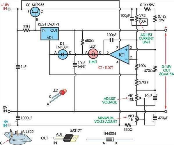

(#) Inhouse hozzászólása Ápr 18, 2021 /
Ez a megoldás talán még nem volt itt, mindig lesznek LM317-re próbálkozások, hogy mindent is tudjon. Ettől függetlenül ez nem tűnik rossznak...vagy csak nekem?

(#) proli007 válasza Inhouse hozzászólására (») Ápr 18, 2021 /
Hello! A kapcsolás eredetije a TEXAS honlapon megtalálható volt. De a belinkelt honlap nem tér ki arra, hogy a -5V feszültségnek stabilizáltnak kell lenni, mert annak paramétere rongálja az LM stabilitását. (A szűréséből látható, hogy voltak vele gondjai, mert az -5V szűretlensége is "meglátszik" a kimeneti feszültségben.) Amúgy láttam mér szellemesebb megoldást is a -1,2V előállítására.
Egyébként pedig a poti/osztó értéke sincs hozzá állítva a kimeneti feszültség tartományhoz, met így kb 0..24V lenne az, persze ha a bementi tápot nem 18V-ban adta volna meg.

(#) Inhouse válasza proli007 hozzászólására (») Ápr 18, 2021 /
Talán a TL071 +-18V maximális tápfeszültsége miatt?
A negatív táp lehetne a Pioneer féle megoldás, a graetz váltópontjáról.
A TL071 kapcsolását gondolom elrontaná egy zeneres megforgás 18V-ra + tápon?
Már megint mennyi ha...
Egyébként tök olcsó IC és alapból tud 1,5A-t, külső tranzisztorral (25A) meg 5A-t...

(#) proli007 válasza Inhouse hozzászólására (») Ápr 18, 2021 / 1
A +-18V táp az 36V maximális tápfeszültséget jelent, tehát az miatt nem kell aggódni. De azért van +- ként megadva a táp, mert a TL alapvetően kettőstáppal működik, vagy is a kimenete nem tudja elérni a tápokat, csak maradékkal. De a táp lehetne akár pld. +30V és -6V. Akkor sem lépnéd túl a dolgot. (Persze nem illik a maximumot soha megközelíteni, ez csak példa volt.)
Viszont a GND-hez képest a +5V az épp a tűréshatáron van. Mert az OPA kimenti tartományának illeszkedni kell a táp szükségletéhez. Pozitív oldalon az LM tartaléka kb 3V elégséges az IC számára. De ahhoz hogy az áramkorlát nullára tudja lehúzni a kimentet, kell a negatív tápfesz.
Mert ha az OUT nulla, ahhoz az ADJ lábnak -1,2V-ra kell kerülni. Ehhez hozzá jön a D1 nyitófeszültsége, az kb 0,7V, majd a Led nyitófeszültége, amimanapság kb 2.2V. Tehát az OPA kimentének ezek összegére -4,1V-ra kell lemenni. A maradék a -5V-ig már csak 0,9V ami vagy neccesen, vagy egyáltalán nem elegendő. Tehát jobb lenne inkább a 2V tartalékot képezni, ami pld. egy 6.8V-os zénerrel teljesíthető. Viszont a zéner stabilitása az ADJ negatív előfeszítésre már nem megfelelő. Oda jobb lenne vagy egy LM337, vagy egy TL431. Az már kellő stabilitást adna, hogy nem rongálja az LM317 tulajdonságát. AZ OPA tápja nem kényes, annak tetemes tápoldali elnyomása van.
Vagy is lehetne az említett egyenirányítás, OPA-nak zénerrel a stabilizálás, és onnan az LM337 vagy a TL431.
(#) Inhouse válasza proli007 hozzászólására (») Ápr 19, 2021 /
Köszi, végülis jogos, hogy ha mehet 36V-ról, akkor mindegy, hogy szimmetrikus tápnál eltolódik az egyik irányba...
Akkor simán mehetne mondjuk +24..28V/-6.8V (zenerrel, Pioneeres táp 1 tekercses trafó megoldással) az OPA-nak, de utána még egy TL491 az ADJ résznek mondjuk -5V-ra? Megtennéd, hogy megrajzolod? Lehetne itt egy komolyabb LM317-es változat...
