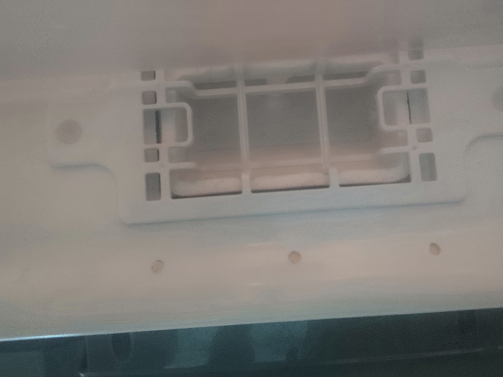

(#) csocsoszan hozzászólása Máj 20, 2021 /
Sziasztok! Kombinált hűtő/fagyasztó (no frost) beázik. Felül van a fagyasztó és a hűtőtérbe időről időre befolyik a víz. Gondolom, olyankor, amikor a leolvasztási ciklust végzi. A fagyasztóból folyhat át valahogyan. Arra tudok tippelni, hogy a cseppvíz cső, ami a kondenzvizet a kompresszorra vezeti, valahol eldugult. Megköszönöm a segítséget!
A hozzászólás módosítva: Máj 20, 2021

(#) csocsoszan válasza csocsoszan hozzászólására (») Máj 25, 2021 /
Sziasztok! Tudna valaki segíteni a beázással kapcsolatban? Köszönöm!

(#) dokidoki válasza csocsoszan hozzászólására (») Máj 26, 2021 /
Helló. Már csütörtökön is írtam volna, de inkább nem tettem, és talán most sem kellene...
A távolbalátó varázsgömböt és a messzeható v.pálcát letiltották az a tudjukik.. Meg amúgysem etikus.
Hogyanis lehetne segíteni ha nem tudunk semmit, még a gép típusát sem írod le. Meg elég általános jelenség a dugulás, itten betűkkel nem lehet harcolni ellene. Nálad van minden aduász, segíteni úgy lehetne, ha valaki beugrana hozzád, és megnézné és tenne valamit vele ...

(#) csocsoszan válasza dokidoki hozzászólására (») Máj 26, 2021 /
Kedves dokidoki!
Köszönöm a válaszod! Bénáztam, elnézést! A típusa: Whirlpool arc 4170 IX, 2010-es gyártású.
Mellékelem a robbantott ábrát és egy képet, hogy honnan csöpög.
A hőmérséklettel nincs gond sem a fagyasztóban, sem a hűtőben.
(#) csocsoszan hozzászólása Máj 31, 2021 /
Kedves Fórumozók!
Senkinek nincs ötlete? Ilyenekre gondoltam, mint pl. olvasszam le, hátha jégdugó van a csőben, vagy egy puha drótot próbáljak meg bedugni a csőbe, vagy valami típushiba az ilyen hűtőknél, ami ezt okozhatja, stb. Esetleg tudnátok ajánlani szerelőt? Bp. Corvin negyed. Köszönöm!
(#) kaqkk válasza csocsoszan hozzászólására (») Máj 31, 2021 /
Mindkét dolog megoldható amit írtál és már régen megtehetted volna , még annyit hozzáfűznék hogy némelyik hűtőnél a kifolyón vagy egy gumi szelep ami képes leragadni és ilyen hibát produkálni .
