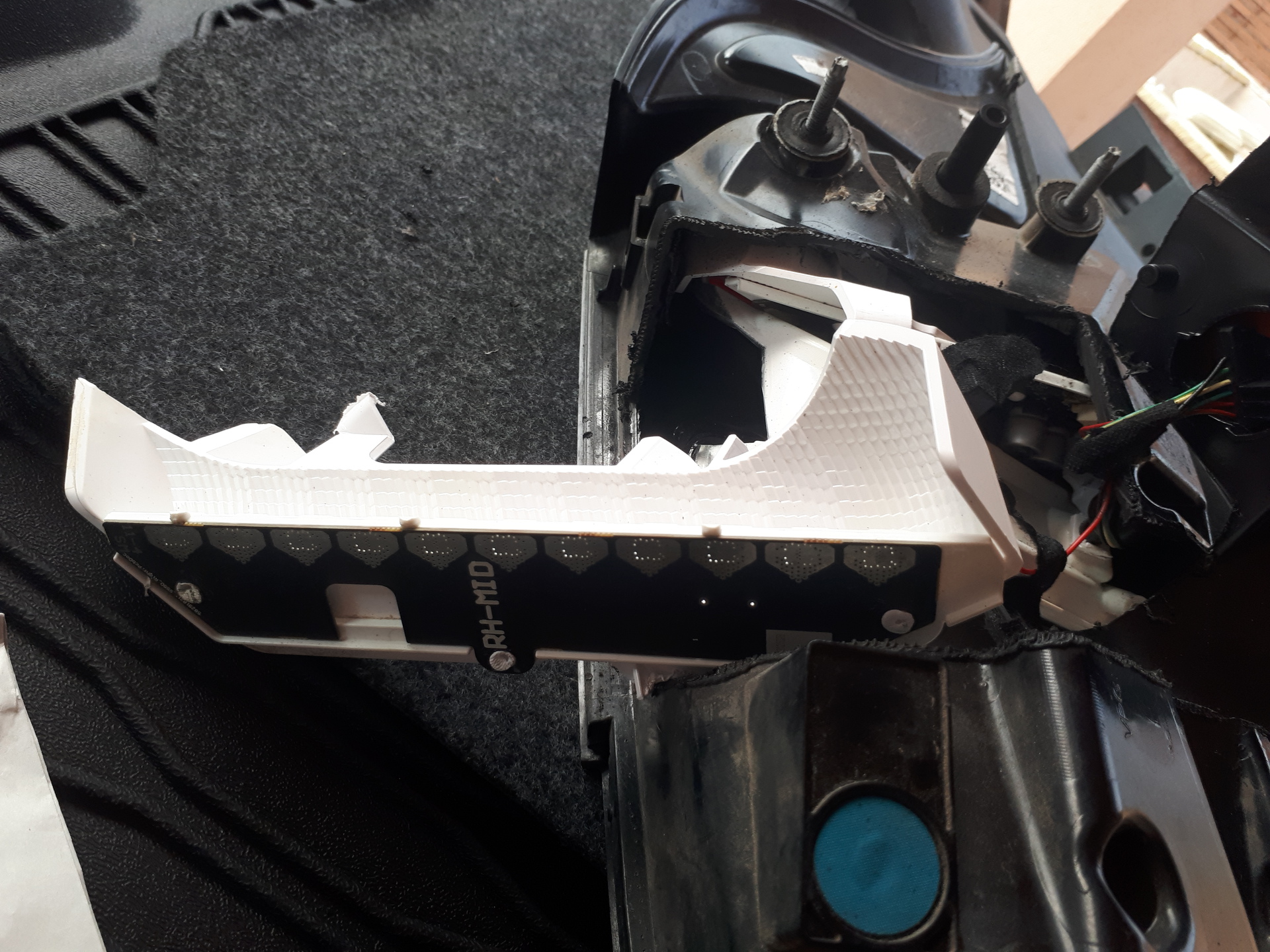

Nem akarok bunkó lenni, de a második oldalon tartunk, és egyetlen képet nem raktál fel a ledek elejéről!
Ha csak más színű, de azonos tokozású led beépítése a feladat, akkor sem te fogod megoldani, mivel valószínűleg hűtőfelülettel rendelkező smd ledről van szó, amit csak hot platen vagy nagyon széles ónszívó szalagos fejjel alámelegítve lehet cserélni... Hőléggel sem ajánlott, mert sérülni fog a led.
De ha raknál fel képeket, lehet valaki lenne, aki a te felelősségedre kicserélné a ledeket.
Ott van a hátán pár elolvasztós műanyag pöcök, faragd le őket és mutasd a nyák elejét.
Az SMD ledek oldalán vagy alján is szokott kód lenni, ami alapján kereshető.
Amúgy meg egy Ford Mustang mk6-ról beszélünk, nem egy kis munkásautó golf 2-ről (megnézte bárki ennek az autónak a használt árát, mielőtt sufnituning ötletbörzébe csatlakozott?) , miért gányolnál bele ledszalagot, a kenőanyagokból sem a Tescosat rakod belel gondolom...
Az egyetlen elfogadható opció az smd ledek profi cserélése.

Kb. 99.99999% hogy SMD van benne. Egyrészt a PCB bottom oldalán nincs semmi ami lábnak néz ki, másrészt az autóipar a spórolásról szól, SMD-t ültetni meg olcsóbb, harmadrészt a padeken keresztül jobban lehet hűteni a PCB felé mint a lábakkal. Ha megnézed a képeit, látszik, hogy körbe van viazva a LED a hátoldalra.

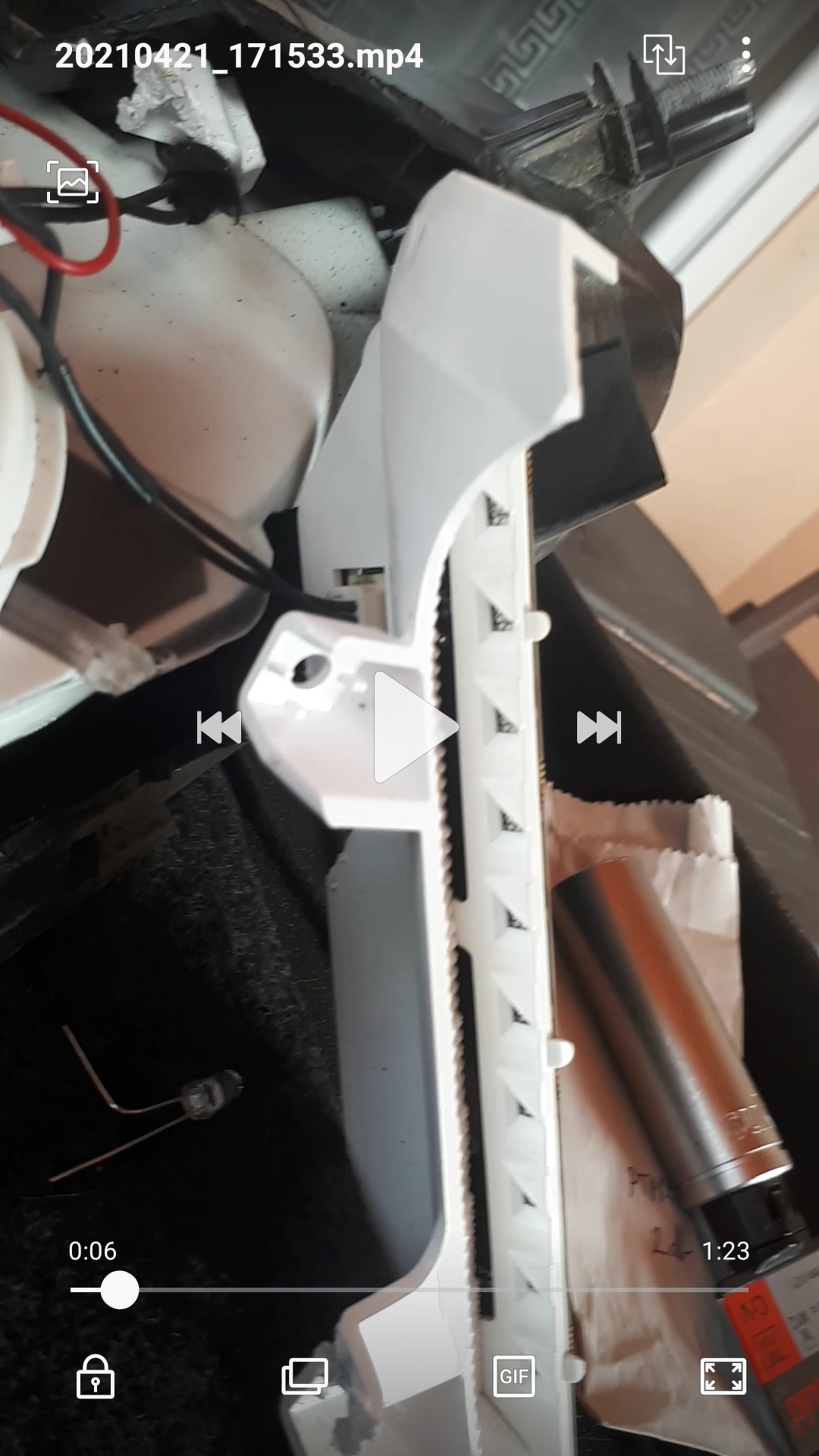

„A korábban feltöltött kép a nyáklappal és ledekkel a JÓL MŰKÖDŐ lámpáról készült amit azért szedtünk szét hogy”
Mintha nemrég meg azt írtad volna, hogy a jót nem lehet szétszedni mert össze van ragasztva. Ha viszont mégis szétszedtétek akkor nem értem mi a probléma? Nem látni hogy milyen LED van benne?
Nem lehet, hogy a LED és a búra közt van még egy sárga színű műanyag színező lap (ami esetleg abból hiányzik) mint némelyik hagyományos irányjelzőnél, és az színezi sárgára a ledek (esetleg fehér) fényét?

(#) feketeroland válasza Ge Lee hozzászólására (») Ápr 27, 2021 /
Kerlek szépen, korábban szedtük szét azóta össze lett műanyag hegesztve, emiatt megint nem szívesen szednénk szét. Egyébként sajnos nincs semmilyen sárgító lap vagy bármi. A panelen pedif semmi nem volt írva csak annyi hogy R mint right vagyis jobbos és annyi hogy SMD talán. Se más karakter se szám semmi.Guglizva sem dobott semmit. Köszönöm szépen a segítséget a linkekkel!

Ha nincs meg a belevaló panel, ami valószínűleg egy vastag rézfelületű, viakkal hűtött SMD nyák, akkor házilag esélyed sincs az eredetire hasonlító lámpát gyártani. Még tapasztalt nyákkészítőnek is kihívás lenne ezt házilag legyártani, persze ha megtervezed a nyákot, megrendeled Kínából és beülteted működhet a dolog, de ez nem olyasmi, amivel a hobbit kezded, főleg hogy a ledekhez való foncsor sincs meg gondolom.
Teljes mértékben megoldható, hogy sárgán világítson a lámpa, de az olyan lesz házilag, hogy 20 méterről is ki lehet szúrni, barkács megoldásról van szó.
Nem is értem, a másik minek lett visszahegesztve, ha annak sem jó a színe, illetve ebből az oldalból hova tűnt a led, de jobban jársz, ha elviszed valakihez, aki ilyesmire specializálódott, ha elfogadhatóan kinéző eredményt vársz, ami tartós is.

Én sem tudom hogy hová tűnt a ledlap a baloldalról... A foncsor megvan legalább, de ez egy teljesen fehér színű műanyagdarab. Arra számítottam,hogy krómozott lesz, de nem. Kerítenék valahonnan egy olyan nyáklapot minek benne kellett volna lennie, akkor mi lenne a megoldás a sárgán villogásra? Mármint ami a 20 méterről is látható lenne, hogy házilagos? Kíváncsi lennék rá hogy mi az ami a pirosbúrát teljesen sárgán világítja át. Előre is köszönöm!

Ki kell bontani a meglévő oldali PCB-t, meg kell állapítani milyen LED-ek vannak benne. A ráolvasztott kis tüskéket ki lehet bontani ügyesen úgy, hogy vissza lehessen olvasztani.
Méret, nyitófesz, áram mérés alapján némi rutinnal lehet találni ugyanolyan LED-et.
A) tervezni+gyártatni egy másik oldali panelt amibe ugyanolyan LED-eket ültetsz mint a meglévő
B) venni másik oldali panelt akár piros LED-ekkel, normálisan lereworkölni olyan LED-ekkel mint ami a meglévő oldalon van
