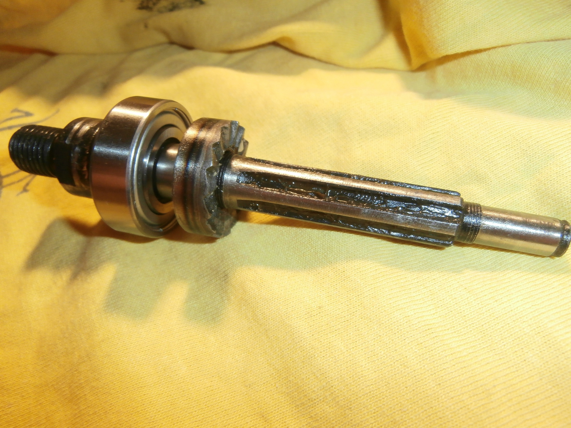

(#) mek-elek hozzászólása Máj 3, 2021 / 1
Nagy merészen vettem egy QS11160 csapágykihúzót 12-38 belső átmérőhöz, kiszállítással. Ma kaptam meg, és boldogan használatba vettem volna amikor is, azt tapasztaltam, hogy nem megy bele a 15 átmérőjű homlokcsapágyba. Felhívtam a boltot, azt mondták küldenek futárt, és vissza utalják a vételárat. Felvetődött bennem, hogy így mikor sikerül kioperálnom az említett jószágot...
Gondoltam egyet, és vizsgálatba vettem a kapott kihúzót, képek 1-4-ig. Jeleztem a boltnak, hogy amit árulnak az úgy ahogy van használhatatlan, vagyis selejtes termék az alsó mérettartományt illetően.
Mivel ahogy volt szétszedhetetlen műhelyháttér nélkül, ezért a maga ágas-bogas mivoltában köszörültem meg a közelünkbe lévő gépkölcsönző köszörűjén. Apait anyait összeszedve a baleset elkerülése miatt. Amint belefért a 15 mm-es belső átmérőbe, máris menekültem a köszörűtől, mivel még meg volt minden ujjam.
Kedves Granpa,
az ajánlatod nem megnyugtató.
Nem volt a kezedbe e műremek, így nem tapasztalhattad meg a specialitásait.
Az adott tűcsapágy a gép orrában tartja a fogaskeréktengelyt. De igen sajátosan. A tengelyvég belelóg a tűcsapágyba, és alátét nélkül a ferde fogak verik a tűcsapágy állórészét, így ha oda gyenge lemez kerülne, előbb lehet, hogy tölcsért csinálna belőle, de hogy utána mi lenne?
A nagyobbik lyuk, a tokmánytengelyé. Attól nyolc óra irányban a tűcsapágy.
(#) granpa válasza mek-elek hozzászólására (») Máj 3, 2021 /
Szerencsére nem volt még kezemben ilyen műremek.
Ha ekkora az igénybevétel, akkor nagyon komoly lemezből lehetett a bejlag.
Nem lehetne egy csapágygolyót alátenni a tengelyvégnek? Axiális igénybevétel is van, vagy csak le-fel lötyögés? Nem csak zsírszórásra van az a "bejlag"?

(#) Alkotó válasza mek-elek hozzászólására (») Máj 3, 2021 /
Nem derült ki számomra milyen összefüggés van az ujjak száma és a köszörülés között. A köszörű egy viszonylag barátságos szerszám, nem látom miért kellene félni tőle.
Az átalakításod számomra finoman szólva is kérdéses. Abban erősen egyetértek, hogy vannak olyan eszközök amik nem jók úgy ahogy vannak, nem teljesítik a leírtakat, és e miatt módosításra szorulnak.
A lehúzód nem volt a kezemben, de a fotók tanulmányozása alapján úgy tűnik, hogy a kihúzó körmök egyesével betehetőek lennének a furatba. Ha ebben nem tévedek, akkor a körmöket tartó csapokat venném ki valahogyan, és cserélném őket valamilyen oldható majd ismét szerelhető megoldásra. Így extra kicsi furatoknál először a körmöket lehetne egyesével befűzni a csapágy alá (ha odafér), majd utána a csapok behelyezésével húzhatóvá válna az egység.
(#) mek-elek válasza Alkotó hozzászólására (») Máj 4, 2021 / 1
Kedves Alkotó,
ha az ember egy ilyen ágas-bogas szerkezet három tagjára valami féle rádiusz félét akar köszörülni hosszában az nem veszélytelen, már csak, ha a ha a köszörülendő tartását nézem is, a hozzátartozó sündisznó eltartását is.
Nem idetartozó téma, nem is dicsekvésnek szántam, A részletek hiányában talán nem voltam érthető. Ez a gép nem lett átalakítva, csupán elromlott benne a kapcsoló. Azonban 5 évig zörgött az orrom előtt fúrás közben a vásárlásától kezdve, így arra gondoltam, hogy rakok bele normálisabb csapágyakat. Az pedig nem egyedi, hogy amikor az orvos felvágja a beteget gyógyítási szándékkal, akkor szembesül a tényleges feladatokkal. Sokkal könnyebb dolgom lehetett volna, ha műhelyem van, nem vendégségben, állva kellet volna köszörülnöm hasmagasságban, rendes támaszték nélkül, szerény világítással.
Ja, és még, csak a két kezem re támaszkodhattam az egész projekt alatt, meg nagy satut sem nézne el az asszony a lakótelepi lakásban....
