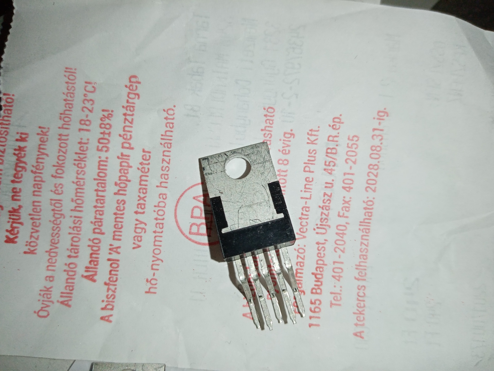

Gyanús nekem is mert akárhogy bújom a net-et én is csak tégla tokozásúban látom illetve ahány adatlapot megnéztem mind olyant mutat.
Lehetséges hogy valami átmatricázott tda lessz mert azoknak ilyen a tokja.
Beigazolódott a gyanúm.
Csak a negatív táp irányába mutat diódát. Ergo valami tda lehet átírva. Most vakarózhatok mit rakjak bele helyette ami jó is lessz. Totózom a tda2040-en vagy tda2050-en. Net-en nemszivesen veszek ilyen lm ic-t mert kitudja mit küldenek. A hozzászólás módosítva: Máj 15, 2021
Valószínűleg TDA2050, építsd be - not great, not terrible

Van ez az lm1875-nek nevezett akármi meg van tda2030A és tda2050A ic-m . Namost tda2050A-ról semmi infót sem találok a net-en. Ez az lm ic így nagyon kérdéses . A tda2030A az tuti mert begbízható bolt-ból való példány. Próbálgatni nemnagyon van kedvem ráadásul ic ki-be forrasztgatást sem nagyon preferálja a panel mivel gyári nyák. A tápfesz +/- 19,5v lessz így elméletileg akármelyik jó mert a tűrésben benne vannak. Annyi a nyűgöm hogy ezen a nyákon nincs beépítve a tda2030-hoz írt két dióda amik a kimenetről a tápvonalakra megy. Így a 2030-at inkább hanyagolnám. Ami azt jelenti hogy az lm és a 2050a között kellene választanom. Gyanus hogy ez az lm ic hamis vagy legalábbis nem az ami rá van írva. A 2050A-ról meg nem tudok semmit hogy miért A végződésű (lehet az is valami kínai átmatricázott cucc?).Bár még mindíg a 2050-re hajlok mert azt boltból rendeltem és lehet hogy csak az én balfékségem hogy nem találok róla semmi infót.
A másik témában jeleztem, hogy a TDA2050A feliratú alkatrész minden valószínűség szerint hamisítvány. Az st.com keresőjében nincs találat TDA2050A-ra, ez gyakorlatilag kizárja a létezését. Lehet arra gondolt készítő, hogy a TDA2030-TDA2030A mintájára létezik ilyen.
Az LM1875-ről pedig, kellő optimizmussal, a külkép alapján, feltételezhető a TDA2030A-nak megfelelés. Ha nem akarsz alkatrészeket ki, s be forrasztani, akkor vásárolj eredeti IC-t! A counterfeit + IC neve keresésre sok szempontot találsz a kiválasztáshoz. Mondjuk eléggé megviselő a látvány milyen mértékben folyik a hamisítás.

A tda2050-eket a hqelektronika-ból rendeltem és erre ezeket kaptam. Ergo már egyik bolt sem megbízható? Nálunk itt van ugyan egy kis elektró bolt de szinte semmi készlet nincs így bármi kell is megrendelésre van csak szinte. Az is érdekes lenne hogy ha ő berendeli és ugyanazt kapnám. Eléggé nyűgös dolog az is ha megyek érte a boltba és ott mikor a kezembe nyomják akkor mutatgatnám az eladónak hogy ez bizony tesó hamis (lehet ki is röhögne főleg ha a rengeteg aklatrész között baromira nincs képben mi az igazi és mi a hamis). Lehet én vagyok ilyen hülye lelkületű őrült de biztos baromira hülyén érezném magam. A 2050a miatt egyből hívtam is a boltot de ott is csak vakarózott az ügyfélszolgálatos, csak a tény volt annyi hogy én nem ezt rendeltem. Namármost ezt eljátszani 5-10 boltal mire a megfelelőt kapom eléggé költséges és időigényes nem mellékesen még én érzem magam hülyén az ilyen esetekben (hisz ők sem tudják mit adnak el).

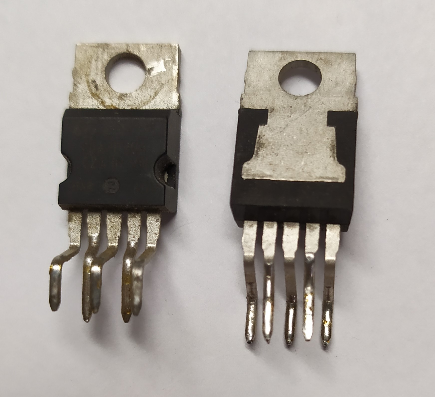

Sajnos oda a kincstári optimizmus az LM1875-tel kapcsolatban. Előástam 30+ éves gyári készülékből bontott TDA2030-ast. Láb, felirat, bemélyedés, hátlap így néz ki.
Szerk.: a felirat pont nem látszik, de ha úgy esik rá a fény, kivehető a gravírozás. Szerk2.: A Farnell oldalán látom, hogy ezek a TDA-k kifutott termékek, így már érthető miért nem kapsz eredetit. Szerk3.: LM1875 viszont van a Farnell kínálatában, árban ott tart amennyiért 10 éve vásároltam hazai üzletben. A hozzászólás módosítva: Máj 21, 2021

Láttad a képeket!
Ezt kaptam a sima 2050-ként.

Beültetném az LM1875 feliratút. Tennék 1-1,5 A biztosítékot a tápágakba és meghallgatnám, hogy elfogadható e a hangja. Ha ezen a vizsgán átmegy, 10-20 percet járatnám műterheléssel clip-ig vezérelve 1 kHz-cel. Ha nincs szkópod a clip detektálására, akkor köss a műterheléssel párhuzamosan egy hangszórót 100 Ω előtét-ellenálláson keresztül. Ezen nagyon jól hallhatók lesznek a clip elérésekor keletkező felharmonikusok. Érdemes megmérned ehhez mekkora feszültség tartozik. Ebből számolható mekkora teljesítmény leadására képes. Tegyük fel elvérzik az IC. A NYÁK kímélése érdekében a kiforrasztást a lábak egyenkénti elcsípésével és kiolvasztásával végezd el! Utána jöhet a TDA2050A feliratú. Ha az is bukta, akkor fájdalomdíjként vendégem vagy egy originál IC-re
Az IC ránézésre is hamisnak tűnik. Itt egy weboldal, aminek egy fotóját már valaki linkelte, de ez alapján elég jól ki lehet szűrni a hamis IC-t: LM1875 - how to identify fake A mérés is jó módszer, amit itt a kartársak leírtak, kipróbáltam LM1875-tel és TDA2030-al, működik a dolog: megmutatja melyik-melyik. Személy szerint két helyről vettem LM1875-öt, mindkettő eredeti, szépen szólnak. - Az első párat kb. 4-5 éve vásároltam a Mikrovillben (Bp., Kékgolyó u.): én vittem el az utolsó kettőt, nem tudom, azóta van-e nekik. - A másodikat 1,5-2 éve vettem a Lomex-ben, szintén Bp.-en. Kicsit aggódtam, hogy eredeti lesz-e. Az első pár be volt építve és nem volt kedvem szétszedni az erősíítőt, de a fenti honlap alapján és a HE-n leírt mérés alapján eredetinek bizonyult. A beépítés után (és azóta is) természetesen szépen szólt, ahogy egy eredeti gyárinak kell. Esetleg ezt az utóbbi üzletet ajánlom, hátha még abból a szériából van raktáron nekik, amiből én vettem... ki is postázzák, ha vidéki lévén nem jársz a fővárosban. Jó tanács még: Kínából semmit sem érdemes venni/rendelni! Sok tapasztalat ezt mutatja, ezeket nem részletezném (Istennek hála, nem én dobtam ki a pénzt ezekre, hanem a főnököm rendelt már többször, de sajnos mindig pórul járt vele...) A hozzászólás módosítva: Máj 28, 2021
