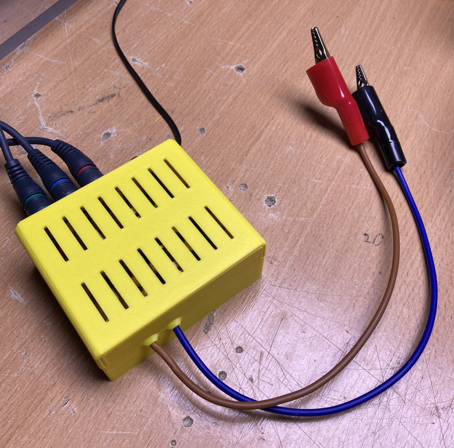

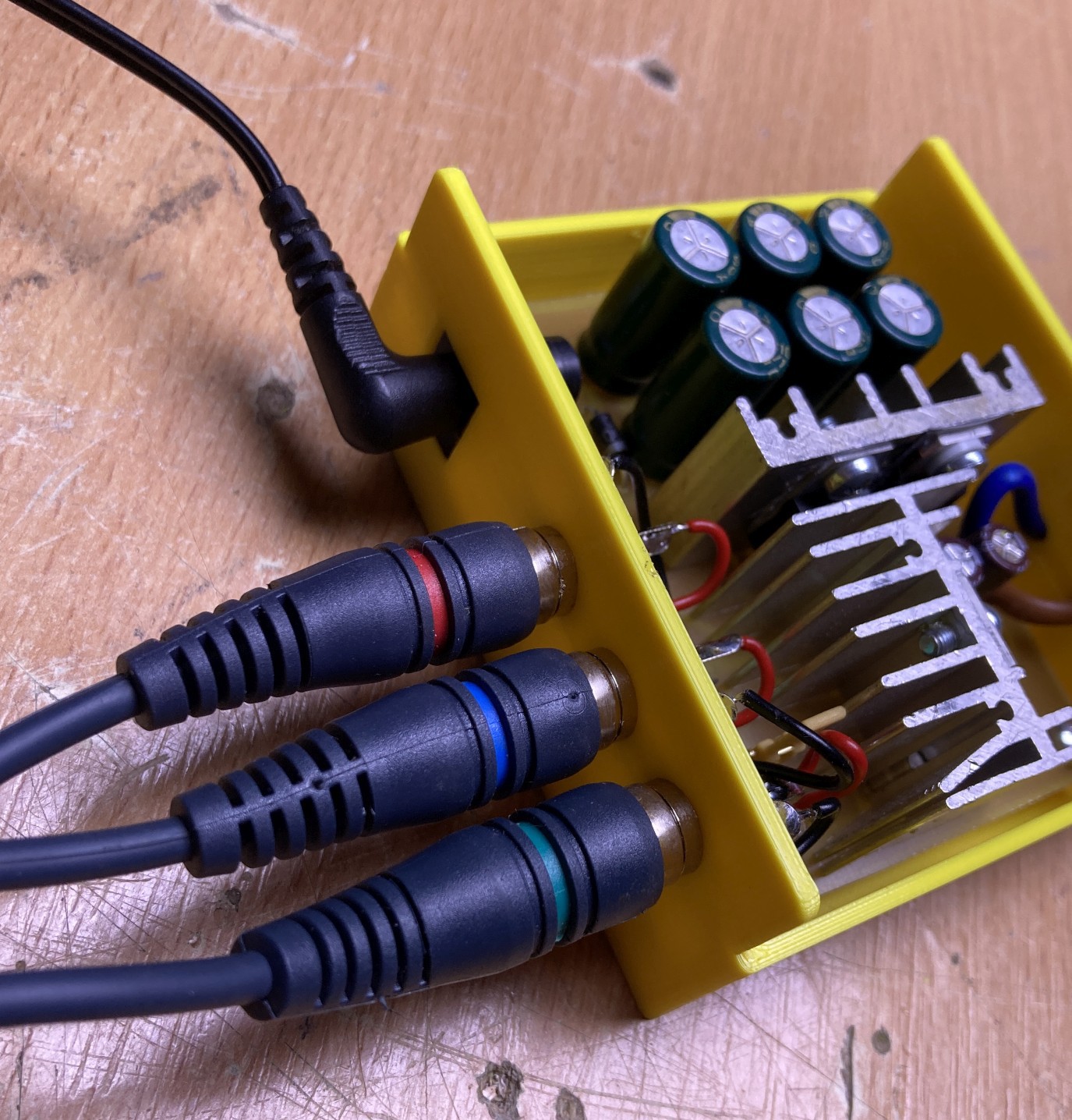

(#) deebo hozzászólása Jún 2, 2021 / 10
Gyorsan összedobott impedanciamérő buffer (ARTA box) LM1875-el, 3D nyomtatott burkolattal.
(#) TAttila77 válasza deebo hozzászólására (») Jún 3, 2021 / 2
Üdv. Tetszik a nyomtatott dobozod.
A hozzászólás módosítva: Jún 3, 2021
(#) cua válasza deebo hozzászólására (») Jún 3, 2021 /
PETG?
(#) deebo válasza cua hozzászólására (») Jún 4, 2021 /
Nem, sima klasszik PLA.
(#) cua válasza deebo hozzászólására (») Jún 4, 2021 /
A PLA mar 50 fokon osszesik. Nem tudom mennyire fognak melegedni a hutobordak, relative konnyen veszelyes lehet. A PETG valamivel jobb de ez tipikus ABS vagy ASA , esetleg specko nem gyulekony filament eset
Ettol eltekinte pofas kivitel
Kb. 30°C-ra melegszik a burkolat teteje.
(#) mek-elek válasza deebo hozzászólására (») Jún 4, 2021 /
Azért majd, ha 30-35 fok meleg lesz, én tennék rá egy ventilátort.
(#) deebo válasza mek-elek hozzászólására (») Jún 4, 2021 /
Gyerekek. Nem vagyok laikus, pontosan tudom, hogy mit csinálok, a PLA tulajdonságaival is tisztában vagyok.
Mellesleg, ha kint 35°C-van, akkor nálam 22

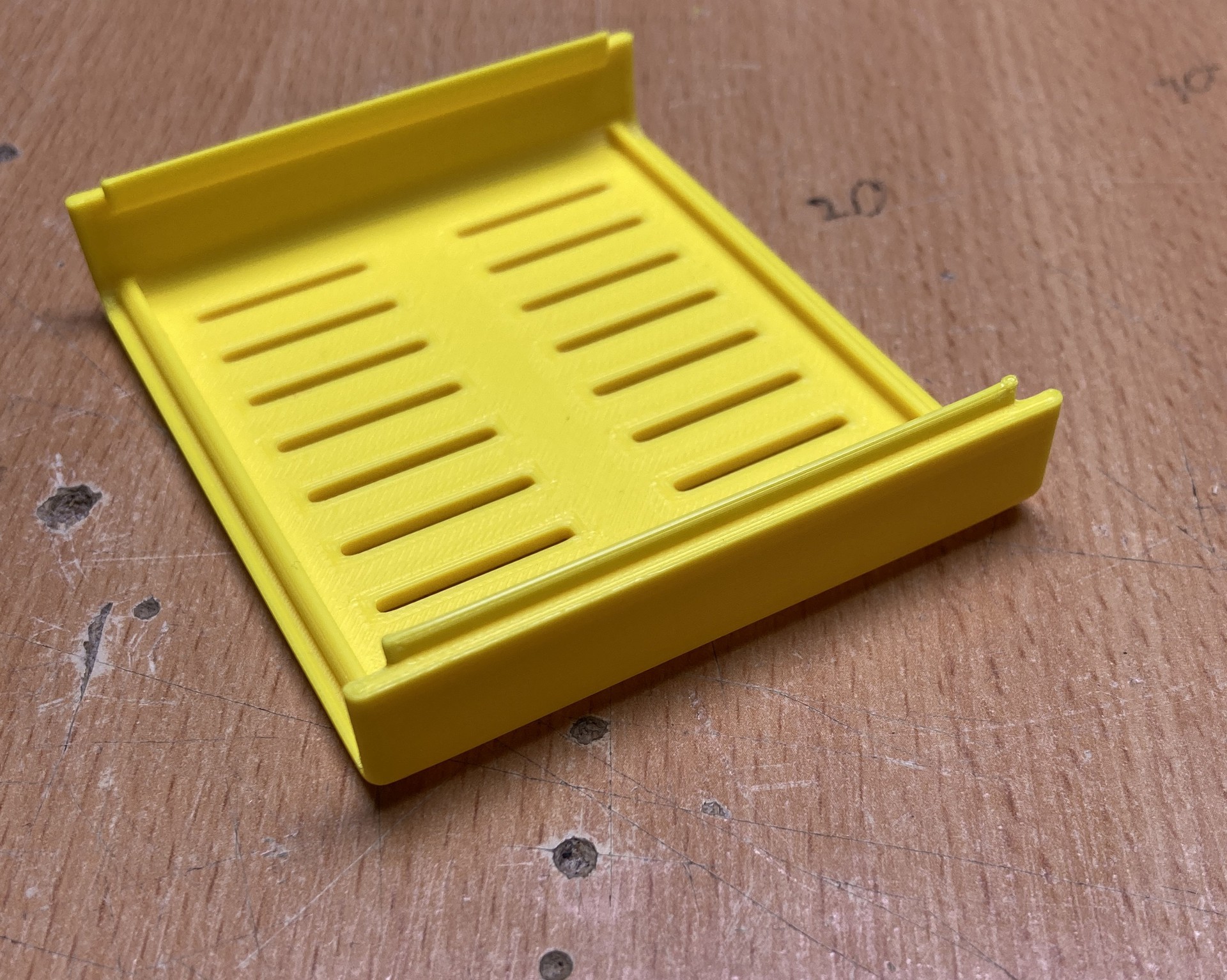

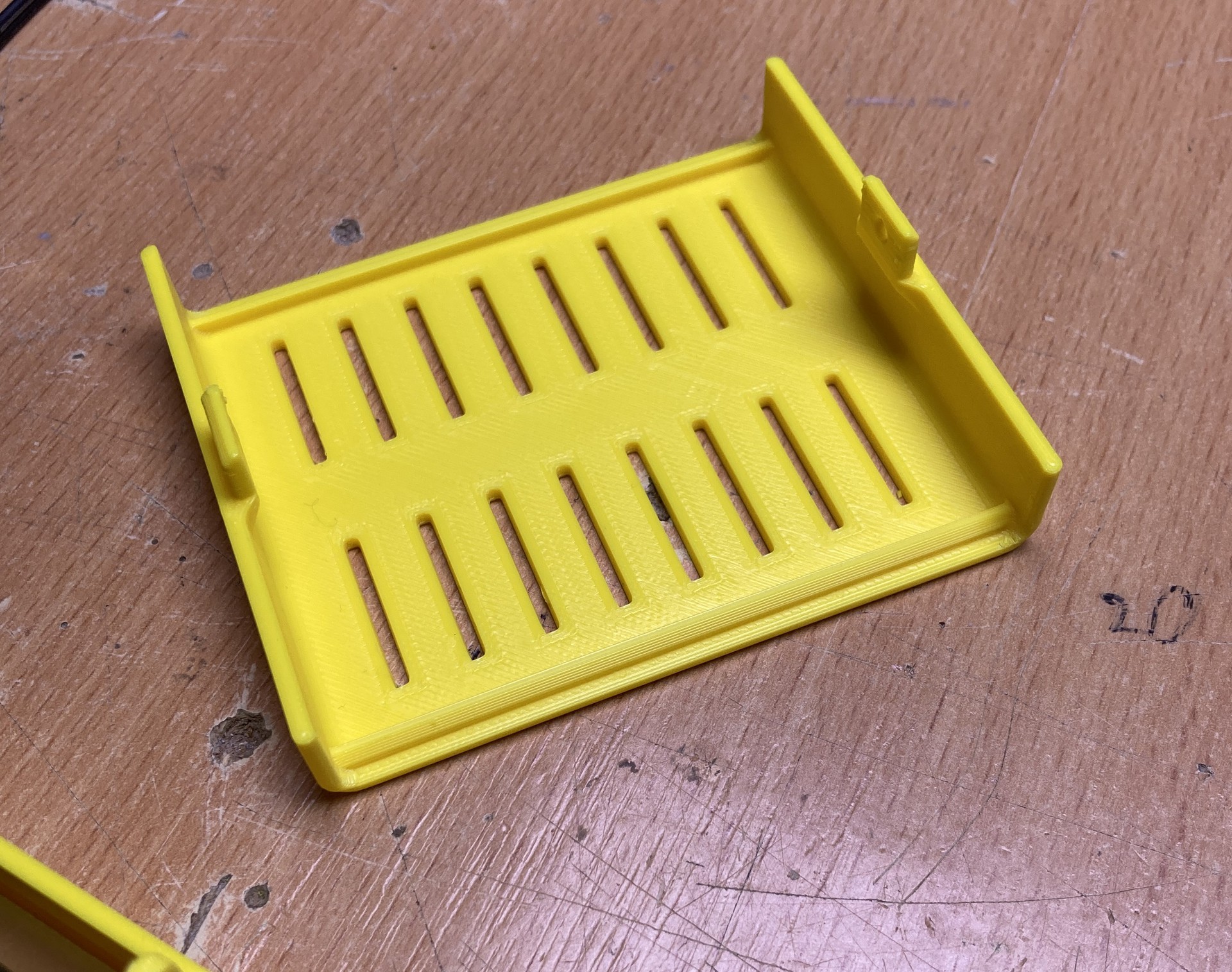

(#) Alkotó válasza deebo hozzászólására (») Jún 4, 2021 /
Nekem semmilyen rutinom nincs a nyomtatott dobozok célszerű kialakításai kapcsán, ezért inkább kérdezek mint találgatok.
Az utolsó képen felfedezni vélek 2 fülecskét a fedélen, amiben van 1-1 lyuk. Ha jól képzelem, akkor ezt a fedelet rárakva az alsó dobozfélre, azon is van 2 lyuk, és így valamilyen csavarszerű kötőelemmel rögzülhet a fedél. De szintén a találgatás szintjén, mind a 2 oldalon akadályba ütközik a csavar (hűtőborda és az elkócsoport). Mi a fedélrögzítésre kitalált megoldás?
(#) deebo válasza Alkotó hozzászólására (») Jún 4, 2021 / 1
Azóta már újat nyomtattam, amin majdnem végigfut a belső támasztó. A falsvastagság 2mm, szóval fúrtam volna menetet a fedélre és kívülről megcsavaroztam volna, de közben kiderült, hogy felesleges, mivel a nyomtatott opbjektumok csíkosak és tökéletesen összepattan a két idom, egyszerűen a rétegek egymásba akadnak.
A "bepattintás", mint ígéretes opció bennem is felmerült, de nem tudtam mennyire rugalmas egy ilyen "nyomtatvány". Esetleg a fedélen lehetne kis dudor (akár csak néhány tizednyi), a csatlakozó részben meg kis mélyedés, és ha ezek egymásba találnak akkor kialakulhat az elvárt stabilitás.
A dudor volt a másik terv, de aztán kiderült, hogy felesleges, így is annyira egymásba kapaszkodik a két objektum, hogy kifejezetten nehéz szétszedni.

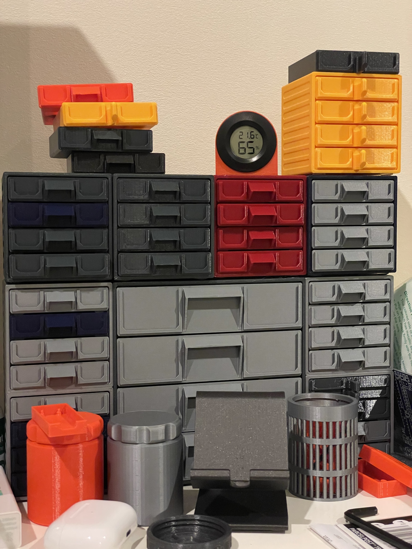

(#) cua válasza NickE hozzászólására (») Jún 6, 2021 / 11
Ilyen dobozkakbol egesz szin es anyagtanulmanyt nyomtattam
