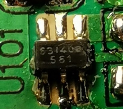

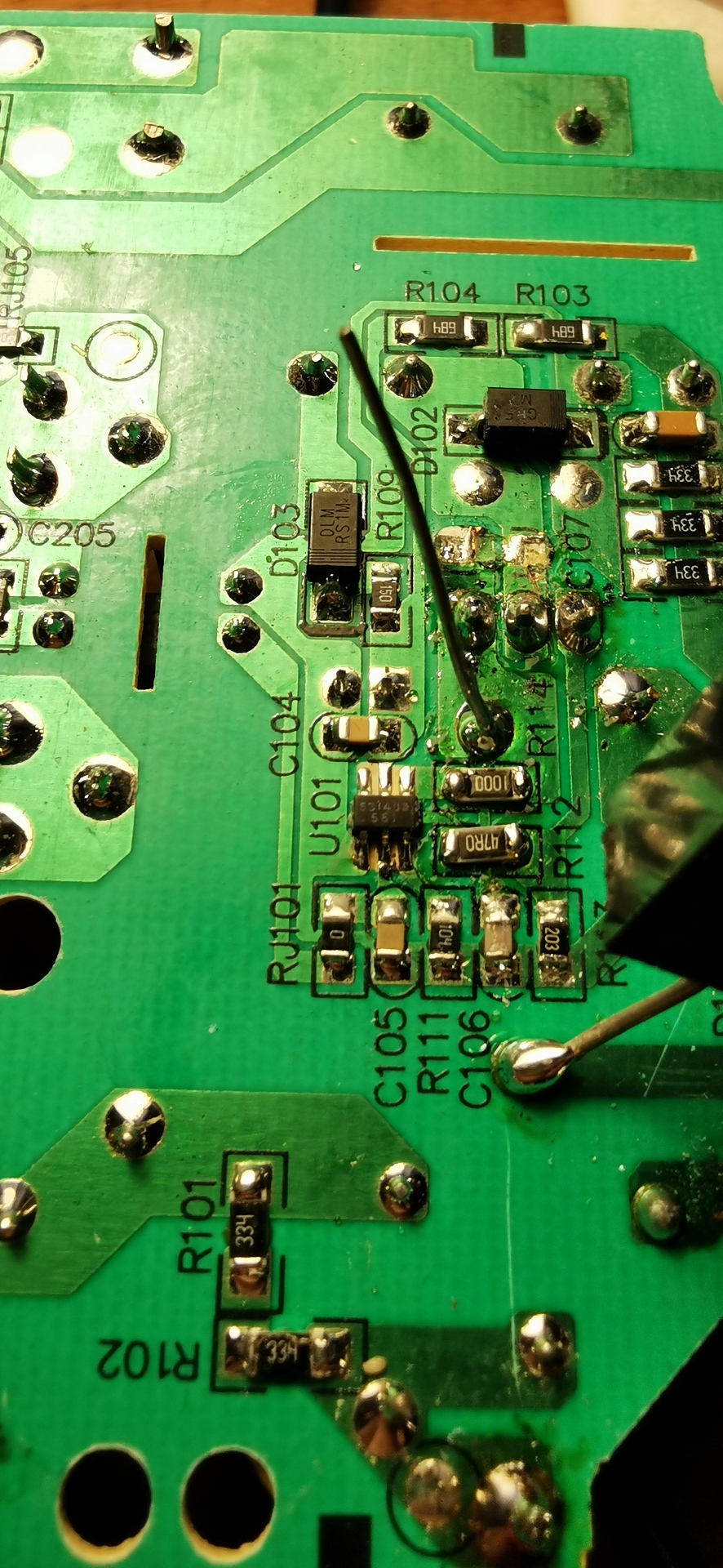

Parkside li-ion akkutöltővel van olyan gondom hogy tönkrement benne a nagyfesz részen a vezérlő ic ami a 4N60 fetet vezérli.
Tudnátok segíteni a beazonosításban?

Minden esetre a rajta lévő szám alapján ezt találtam: FDC6561AN Dual N-Channel Logic Level PowerTrenchTM MOSFET

(#) zaza99 válasza bbb hozzászólására (») Ápr 14, 2021 /
Lenéztem a lábkiosztást:
1 Gnd
2 optocsatoló
3 100kΩ keresztül Gnd-re
4 100Ω keresztül fet source-re
5 Vdd
6 fet gate
Szerinted megfelel neki?
(#) bbb válasza zaza99 hozzászólására (») Ápr 14, 2021 /
Szerintem próbáld kirajzolni az adatlap alapján, amit linkeltem a közeli alkatrészekkel, s ha nem tűnik nagyon nagy zagyvaságnak, akkor igen, lehet.
(#) Peter65 válasza zaza99 hozzászólására (») Ápr 15, 2021 /
Szerintem OB2263 vezérlő IC lehet. Bővebben: Link
(#) zaza99 válasza Peter65 hozzászólására (») Ápr 15, 2021 /
Köszi, megpróbálom.
(#) bbb válasza Peter65 hozzászólására (») Ápr 15, 2021 /
Akár az is lehet, bár a jelölésnek a 63YWW (Y: év 0-9, WW: hét 01-52) formát kellene követnie, itt meg én úgy olvastam le 63I40a a felirat első sora, ami viszont semmi értelmes találatot nem hozott...
Az egész panelt megpróbálhatná zaza99 beszkennelni, hátha jobban lehet olvasni a feliratokat, esetleg látni merre érdemes keresgélni.

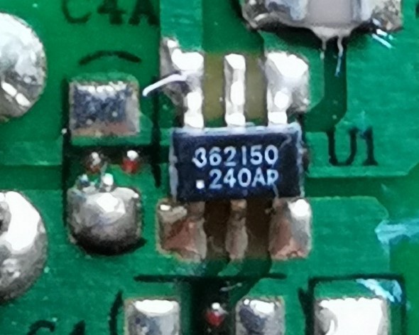

(#) zaza99 válasza Peter65 hozzászólására (») Ápr 28, 2021 /
Ezt is tudnád nekem azonosítani? Ez is Parkside akkutöltő fet vezérlő.
köszönöm!
(#) Peter65 válasza zaza99 hozzászólására (») Ápr 28, 2021 / 1
A lábak bekötését előbb itt is fel kellene deríteni. De te is utána járhatsz itt. .
Az elektrotanyások szerint LD7550.
