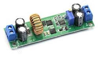

Üdv! Van egy DCDC-6010-M step down tápegységmodulom. Max 10A, de 6 A-ig ajánlják. Ugyan nem 0-ról indul, de ezt átugrom. megfelelne egy próba tápnak, de. Mi van ha véletlenül rövidzárt csinálok? Füst vonatfütty, vagy leáll, lekorlátoz, vagy tucatnyit vegyek egyszerre?
A hozzászólás módosítva: Feb 24, 2021
(#) pipi válasza Epu2 hozzászólására (») Feb 24, 2021 /
Meg kell nézni milyen kontroller van rajta, utána adatlapot silabuszozni...
(#) Epu2 válasza pipi hozzászólására (») Feb 24, 2021 /
Köszi! Megpróbálom.
(#) hg6dab válasza tothbela hozzászólására (») Feb 26, 2021 /
Itt HESTORE:
„Bemeneti feszültség: 6.5 - 60V
Kimeneti feszültség (szabályozható): 1.25 - 30V
Maximális kimeneti áram: 10A
Hatásfok: 97%
Méretek: 75 x 21 x 16 mm
Üzemi hőmérséklet tartomány: -40 ~ +85°C”
Vagyis csak a feszültség szabályozható, az áram annyi lesz, amennyit az Ohm törvény előír.
Tehát bemeneti táptól és a kimeneten lévő terheléstől függően 10A is lehet.
Ez : LM2596S-M-PSU jobb lehet ugyanitt. Bár csak 2 amper, kisérletezéshez jó lehet.
(#) Epu2 válasza hg6dab hozzászólására (») Feb 26, 2021 /
Azonos a táp ami után érdeklődök Hát ha tudsz segíteni. Milyen túláram védelme van ennek a kütyünek, ha van egyáltalán, és mit tesz, ha mégis zárlat lesz a kimeneten. Nézegettem a leírást és az IC adatlapját, de a sötétség megmaradt.

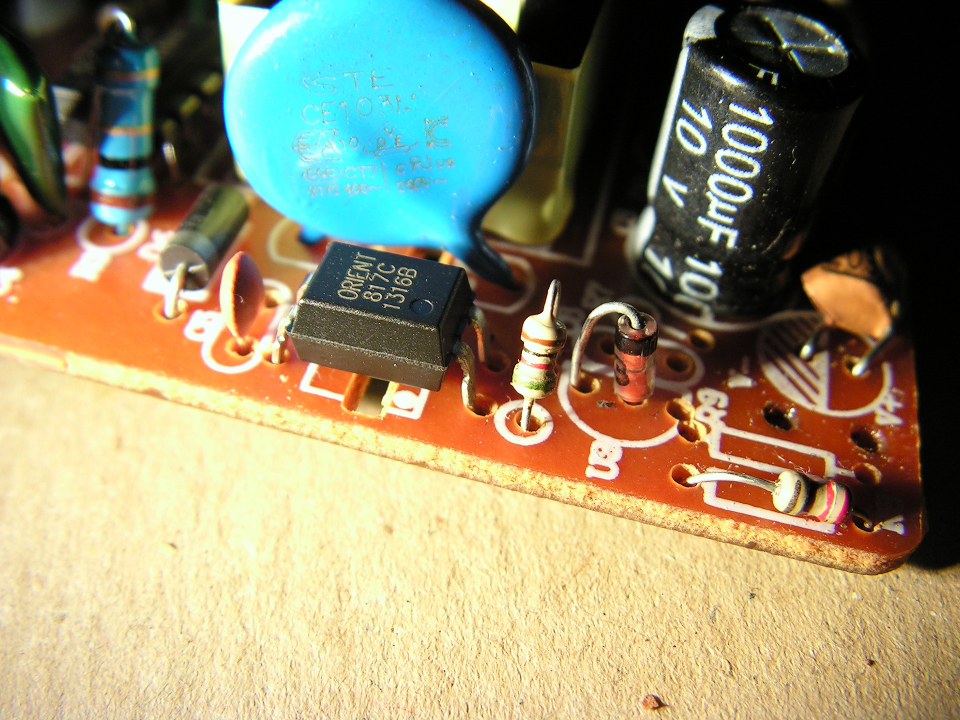

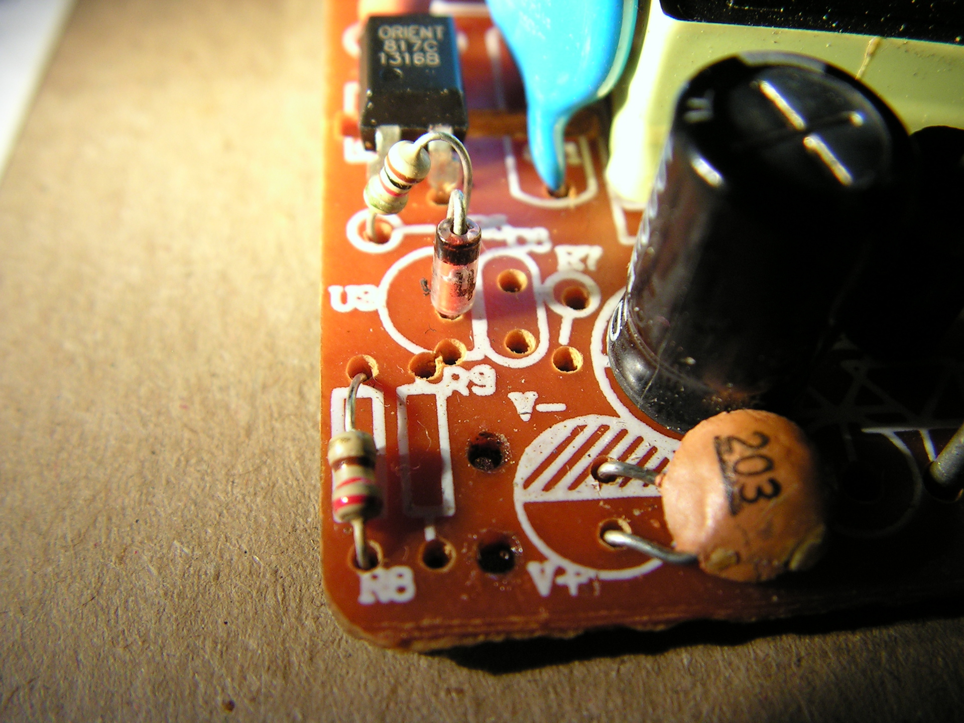

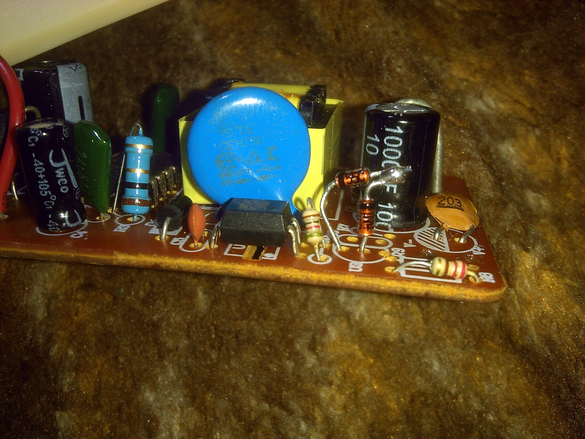

Van egy 5V-os 2A-es töltőm, de én 6V-ot szeretnék.
Mit kellene változtatnom hogy 6V legyen?
(#) ferci válasza Ronin hozzászólására (») Márc 15, 2021 /
Nézd meg a szekunderben a zenert, ha az van, hány voltos ( talán 3v9...4v3) és egy volttal nagyobbat tegyél bele. Vagy meg kell toldanod 1 db 1N4148 + schottkyval ( nyitóirány ! ).
Ha TL431 lenne, annak az osztóját kell átméretezni.
Természetesen a 2 amper már nem lesz elérhető.
(#) Ronin válasza ferci hozzászólására (») Márc 15, 2021 /
A zenerre 4C3 van írva ha jól látom. Ha kap egy 5,6-osat kb ott leszek?
Az már sok cseppet..- ha nem kell pontosan 6 volt, inkább 5v1-et.
Sajnos olyanom most nincs. Belepróbálom, és kiderül mennyi az annyi. 6.5 volt még nem lenne sok.
Csak a tápnak ne legyen majd sok, ha nem figyelsz a kivett amperre... a primer max kitöltés meg elég legyen.
6.8-9V között van. Keresek majd 5.1 es zenert.
Köszöntem a segítséget.
Lehet, hogy elég lenne 1N4148-cal megtoldani...
Ok. Ha nem találok az lesz.
Kipróbáltam az 1N4148-as toldást, már ha így gondoltad mint a képen van.
Eredmény: 10.6V.
A hozzászólás módosítva: Márc 15, 2021
Megírtam jópárral előbb, hogy NYITÓIRÁNYBAN A DIÓDÁT! ( 9:27..)
Akkor 0.7-0.8 volttal emel.
Fordítsd meg a diódát..
Megfordítottam az 1N-t. 7.5V.
Valamit elrontottál.. ha 4c3-mal 5 V, akkor +1N4148-cal 5,8 V max lehetne.
Zárd rövidre a diódát egy csipesszel, visszaáll-e 5 voltra. Ha MÁR nem, akkor az egyik megnyúlt nagyon forrasztás közben.
Ez azért van mert már az 5.6-os zener van benne, de kicserélem az eredetire.
Ajaj... - mindig mindent pontosan írj be.
(#) tothbela válasza Ronin hozzászólására (») Márc 15, 2021 /
Az 5,6V-hoz még az opto IR ledjének 1V körüli nyitófeszültsége is hozzájön. Azt is számold bele.
(#) ferci válasza tothbela hozzászólására (») Márc 15, 2021 /
Ez már be volt számolva a 4c3-nál is... - ezért kellett volna csak gyenge 1 volttal emelni.
Ha valaki nem azt csinálja, ami mondva van, akkor ez van.
Ok, jó lett, 5,95V. Köszöntem.
Ez van ha elbambul az ember.
Örülök neki.
