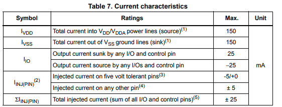

Itt azt írják, hogy Idézet: ezt a 300mA-t hogy kell érteni? Ennyit tudnak kiadni a digital output lábak? Egyenként? Összesen? „Output +3.3V @ 300mA”
Az a regulator szekcióban szerepel. Tehát az 5V->3V3 IC tud ennyit.
A mikrokontroller terhelhetőségéhez nyisd meg az adatlapját, az Absolut maximum ratings fejezetben megtalálod, amit keresel. A hozzászólás módosítva: Márc 19, 2021
Frekvenciafüggő a végeredmény.
16 MHz 14.9mA 72 MHz 50.3mA
Szerintem ez az áramfogyasztása. Az valóban frekvenciafüggő.
Az a CPU mag fogyasztása GPIO terhelés nélkül.
Téged a 37. oldal érdekel.
