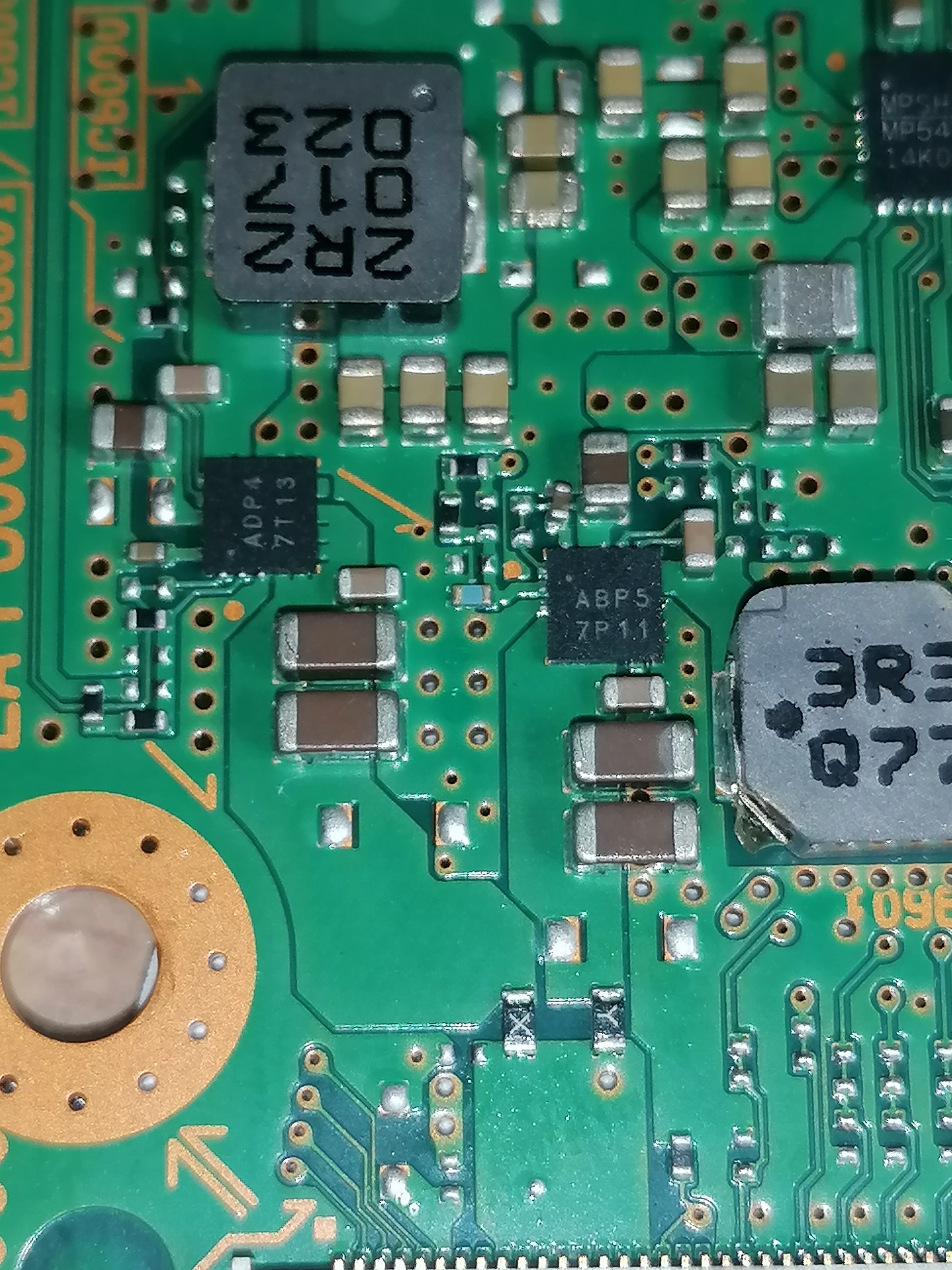

Hello. Egy tv alaplapja nem kapcsol be, a gond valószínűleg feszültség hiány. Lenne itt két kis IC, gondolom valamilyen feszültség szabályzó. Mind a kettő kinézetre ugyanaz, viszont más van rá írva. Lehet más feszultseget szabályoz. Mind a kettő lábára van kötve tekercs, ez lehet a kimenet. Egyik tekercsen van feszültség, a másikon nincs.
Az ABP5 7P11 a ludas, annak a kimenetjén nincs feszültség. Viszont nem találok róla infót, mi is ez egyáltalán, milyen feszultsgenek kell lennie. Apropó, ha külső táppal meg tudnám hajtani a kijelzot, talán be is indulna. Hány volt mehet a kijelzőre?

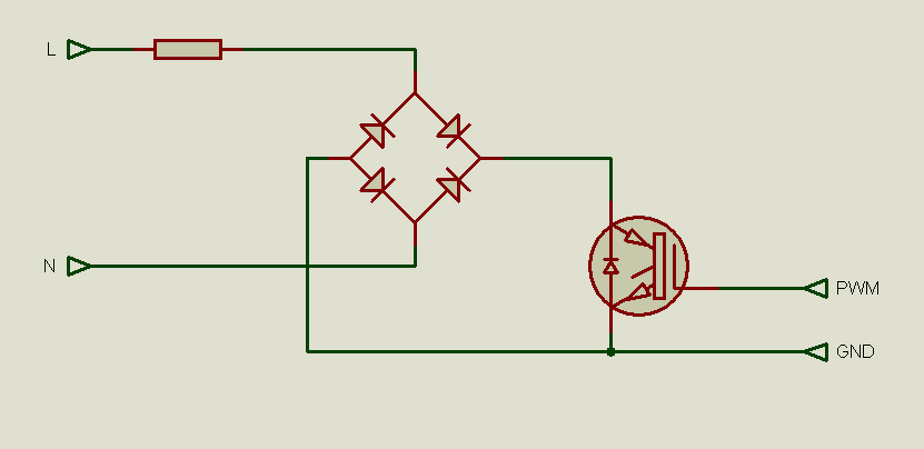

Tud valaki olyan kész "stabilizátort", ami 230V-ot terhelés szabályzásával (bojler) tartja egy bizonyos feszültség érték alatt? A megmérem a feszültséget, fogyasztót ki be kapcsolgatom dolog nagyjából működik, de szeretném finomítani valami fázishasítós szabályzással. A processzoros megoldás marad, vagy van valami egyszerűbb analóg módszer is? ( áramszolgáltató egyenlőre nem opció).

(#) Bakman válasza proba hozzászólására (») Máj 30, 2021 /
Egyenirányító, IGBT + PWM járható? A fűtőbetét nem induktív, nem rúg vissza az IGBT-nek. A kérdés csak az, mennyire tolerálja a PWM terhelést (frekvencia, kitöltés) az inverter.

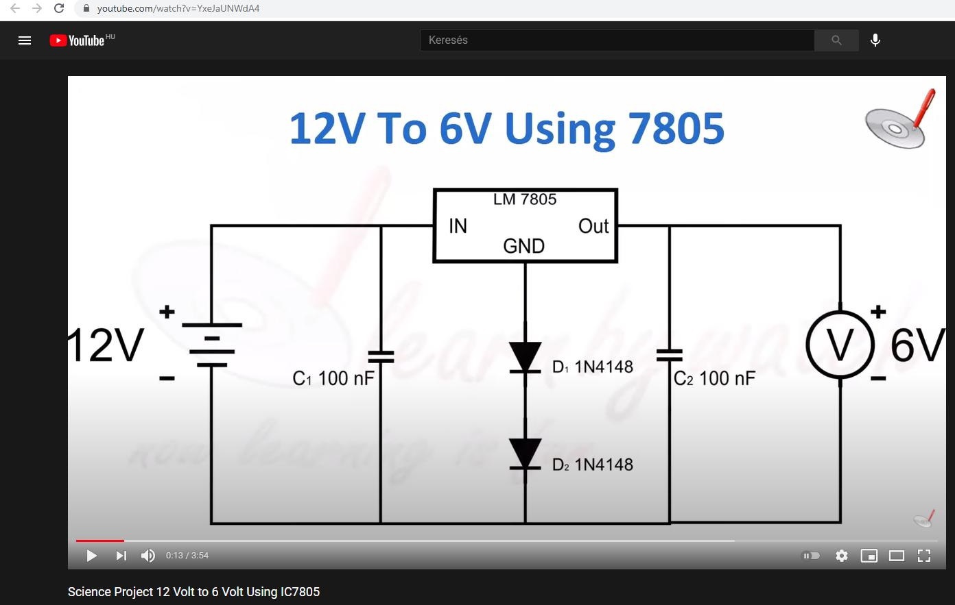

(#) adam79 hozzászólása Máj 31, 2021 /
Youtube-on láttam egy olyan megoldást, ahol egy 7805-ös fesz. stab. IC-ből "'vesznek ki" 6V-ot úgy, hogy a GND-re kötnek két szilicium diódát.
Kíváncsi lennék rá, hogy ti mit gondoltok erről a megoldásról, mellékelem a kapcsolást. Van értelme így bekötni, ha nincs 6V-os fesz. stab. IC kéznél, vagy nagyon gáz megoldás? Hátránya egy 6V-os stab IC-hez képest?
Kipróbáltam a kapcsolást, és abszolút működik, minnél több dióda, annál nagyobb feszültség. Jól gondolom, hogy itt a nyitófeszülség (ami kb 0.5V) miatt kapok nagyobb feszültséget?
Viszont nem értem hogy működik. A GND-re minek kötni diódát, egyenirányítani ott külön már nincs értelme. És ha már dióda... azt a fél voltot ami a nyitásához kell, pont hogy el kellene "tűnjön", de épp az ellenkezője történik. Hogy is van ez?
(#) kadarist válasza adam79 hozzászólására (») Máj 31, 2021 / 1
Szia! A dióda nem csak egyenirányításra jó, feszültségcsökkentésre is használható úgy,hogy a nyitófeszültségén (pár száz millivolt) el kezd vezetni, így ez a feszültség alakul ki a sarkain. Fix kimeneti feszültségű stabilizátor kimenő feszültsége könnyedén növelhető a GND láb földpotenciához képest magasabb feszültségre kapcsolálásával. Ez a gyakorlatban a GND láb és földpotencál közé kötött diódával, zenerrel valósítható meg. Ha a GND lábra negatív feszültséget kapcsolunk, azzal pedig csökkenthető a kimeneti feszültség.

Szilicium dióda álltalában 0,6v nyitófeszültséggel üzemel így bekötve a stab ic test lábára annyit emel . Kétszer 0,6v az 1,2 így elméletileg 6,2v fog megjelennni a stabic kimenetén.

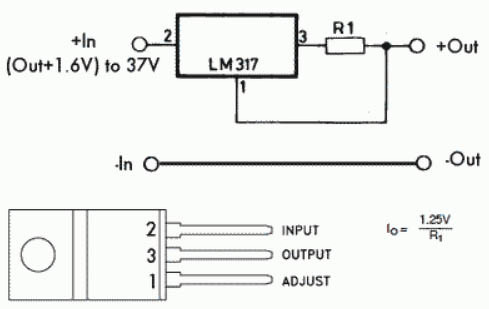

(#) eyess válasza adam79 hozzászólására (») Máj 31, 2021 /
Jó példa erre az LM317 el megvalósított stabilizátor kapcsolás.
(#) adam79 válasza kadarist hozzászólására (») Máj 31, 2021 /
Szia kadarist!
Akkor ez teljesen normális megoldás, szoktak ilyen megoldást alkalmazni? Kicsit kókler megoldásnak tűnt elsőre.
A kimeneti max áram a stab. IC dokumentációja szerint 1.5 A. Ezt milyen megoldással lehet növelni?
(#) adam79 válasza eyess hozzászólására (») Máj 31, 2021 /
Szia eyess!
Igen, láttam én is már szabályozható fesz. stab. IC-t. Itt most a kérdés leginkább arra vonatkozott, hogy mennyire elterjedt/elfogadható megoldás a fenti példa.
(#) adam79 válasza Dióda hozzászólására (») Máj 31, 2021 /

Szilicium vagy germánium vagy? Viccet félretéve: az nem fér a fejembe, hogy adódik rá a kimenetre az ami a két diódán esik. Kvázi egy rövidzárat cserélt az illető két diódára. Azt egyértelműen tapasztaltam én is, hogy több dióda, több kimeneti feszültség. De ettől még fogyasztóként (0.6V) tekintek itt a diódára, de legalábbis olyan áramköri elemként, amin esik a feszültség, mégsem úgy működik.
Külső nagyteljesítményű tranzisztorral lehet áramot növelni. Erre is bőséggel találsz példákat.

(#) majkimester válasza adam79 hozzászólására (») Máj 31, 2021 / 1
A stabilizátor IC-nek is van fogyasztása, így a GND lábon folyik át az árama. Ennek hatására a diódákon feszültség esik. Az IC számára a GND nem a bemeneti GND lesz, hanem az saját GND lábán megjelenő potenciál, ami kb. 1V a bemeneti GND-hez képest. Az IC ehhez a feszültségszinthez képest fog szabályozni.
Szokásos megoldás, használhatod. Annyit kell tudni, hogy a diódák nyitófeszültségének van kb. -2mv/Celsius hőfokfüggése, azaz ha melegszik az áramkör akkor két dióda esetén kb. -4mV/Celsius ennyit mászik el a kimeneti feszültség pluszban a 7805 által hozott adatokhoz képest. Azaz a 7806 azért mégiscsak jobb egy picit, mint ez a megoldás.
Egyébként 7805 esetén a LM317-nél szokásos két ellenállásos osztó a kimenetre, és az osztáspontba kötni a tok GND lábát megoldás is működik, persze megfelelően méretezett ellenállásokkal.
(#) Tomi111 válasza adam79 hozzászólására (») Máj 31, 2021 / 1
Szia! A stabilizátor icnek is van minimális fogyasztása. Ez folyik a gnd felé, ha teszel oda diódát, azon keresztül. Szilíciumon 0,6-0,7,germániumon 0,3V körül esik. Az ic a gnd lába és a kimenete közöt tartja az 5V-ot. Ha a gnd-vel sorba teszel egy diódát, az ic erről nem 'tud'. Ugyanúgy 5 voltot tart a gnd lába és a kimenet között, amihez a táp gnd-jéhez képest értelemszerűen hozzáadódik a diódán eső feszültség. Mérj a tápodon! Először a diódákon eső feszt, majd a stab ic-n! (5V) Add össze és megvan a kimeneti feszed.
(#) pont válasza adam79 hozzászólására (») Máj 31, 2021 / 1
Még csak annyit tennék hozzá, hogy az az absolut maximum rate 1,5A az akkor van ha alacsony a bemeneti és kimeneti feszültség közti különbség, pl. 2v. és az ic 150 Celsius fokos, 10 cm2 hűtőfelülettel. Gyakorlatilag ez nem fog összejönni, egy jobb minőségű példány jó ha 1A-t tud, de 24/24 be inkább max 0,5A. Mint ahogy írták áteresztő tranzisztorral bőven lehet növelni, de az is mind elfűti, de ma már fillérekért lehet kapni kapcsolóüzemű dc-dc konvertereket, vagy építeni kapcsolóüzemű ic-ből.

Több dióda helyett szokás használni zener diódát is. Ekkor természetesen a zener feszültségével fog növekedni a kimeneti feszültség.
(#) pucuka válasza adam79 hozzászólására (») Máj 31, 2021 /
Egy dióda érdekes jószág, (a legjobb, ha tanulmányozod egy dióda adatlapját) többféle célra is lehet használni, és többféle célra is használható. (egyenirányító, kapcsoló, modulátor, stb, )
Ezesetben referenciaként működik.
Ez azért lehetséges, mert a Si diódáknak a nyitóirányú karakterisztikája olyan "hokiütő" jellegű, viszonylag meghatározott törésponttal rendelkezik. (0,6 - 0,7 V) Ezen töréspont felett nagyon meredeken emelkedik, azaz viszonylag nagy áramváltozásra, kis feszültség változással reagál.
Hasonló az eset a zénereknél is, csak azoknál a meredek szakasz a záróirányú tartományban van kialakítva. Érdekesség, hogy a kisfeszültségű zénereket (ZPD2,7) fordítva, nyitóirányba kell bekötni.
Mikor a stabkocka GND , és a test közé diódát teszel nyitó irányba, megváltoztatod, ugyan közvetve a stabilizátor referencia feszültségét.
