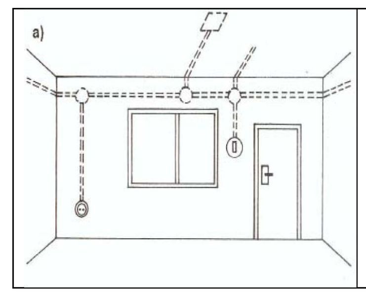

(#) gyuszo válasza gyulank hozzászólására (») Máj 31, 2021 /
Akkor ugyan ez rajzban, hátha ez segít . Gondolom a vezetéknek színei is vannak, de arról semmit sem írtál.
Ha a nyomvonalat megtalálod a vezeték színeit felismered és utána lehet mérni is.
Ha ez sem segít, akkor legjobb, ha hívsz egy villanyszerelőt.

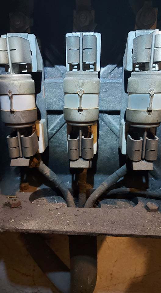

(#) Zsolt 73 hozzászólása Jún 12, 2021 / 2
Sziasztok !
Láttatok már ilyen késes olvadóbetétet ? Milyen régi lehet ?
(#) Bakman válasza Zsolt 73 hozzászólására (») Jún 12, 2021 /
Magyarországon készült ez a kép? Első pillantásra inkább amerikai gyártásúnak gondolnám. Talán egy régi gépben vannak?
(#) Zsolt 73 válasza Bakman hozzászólására (») Jún 12, 2021 /
Ma délelőtt fotóztam Budapesten a Károly krt-on. Egy társasház alagsorában van, ( Óvóhely ), vasöntvény tokozatban.

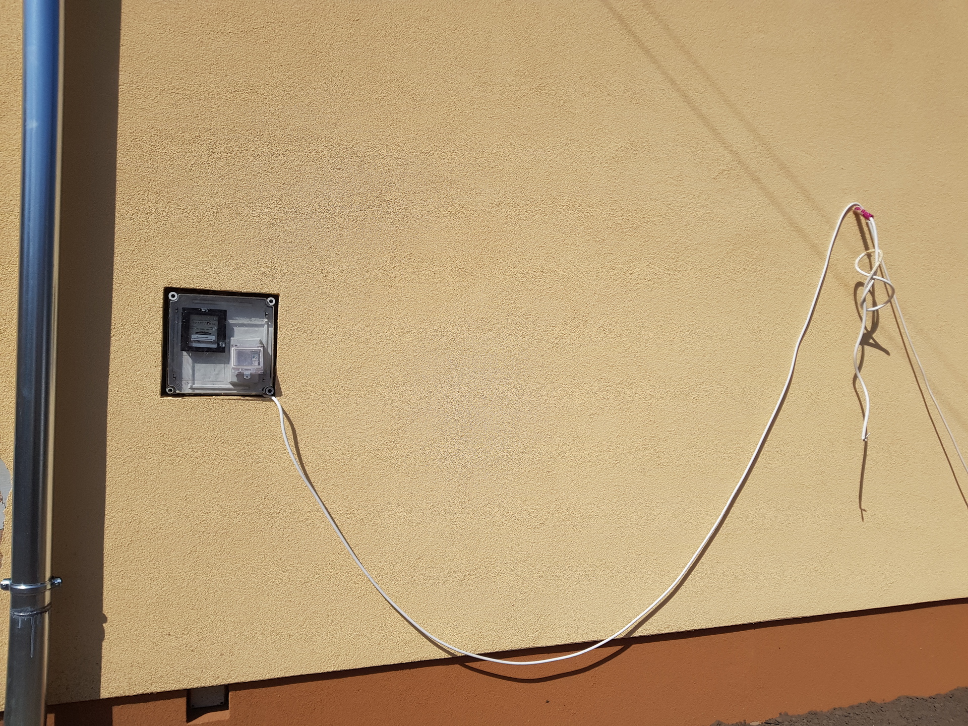

(#) anonym hozzászólása Jún 13, 2021 /
Adott egy új építésű, két szintes, két lakásos társasház.
A tulajdonos nem rendelkezik a villamos megvalósítás dokumentációjával, azt nem kapott, így elég nehéz eligazodni.
Egy fázisú 32 A betáp.
Mindkét szintre tervezve klíma, a felső szinten felszerelve, üzemel, alsó szinten még nincs megvalósítva.
A képen látható piros védőcsőből kilógó kábelre vonatkozna a kérdésem.
Klíma kültéri egység kiállásnak gondolom, a tulaj szerint is, de nem biztos benne.
5 eres MT kábel.
Kábel, tehát a barna ér fázis, kék üzemi nulla vezető, zöld-sárga védővezető.
A barna érben a lakás elosztó táblán C 16 A kismegszakító.
Van további két ér: fekete, és lila.
A fekete érben is a lakás elosztó táblán C 16 A kismegszakító.
Amit nem értek, egy kábelen belül két vezetőben fázis, mindkettő külön kismegszakítón?
A kérdés: lehet ez valóban a klíma betáp, és kommunikációs vezetéke egy kábelen belül?
Miért kell két fázis vezető?
A klíma villamos bekötéséről semmit nem tudok.
Mivel jó ideig itt nem lesz klíma felszerelve, az egyik fázis vezető, az üzemi nulla, és a védő vezető felhasználható egy kültéri konnektorhoz?
Köszönöm ha válaszoltok
