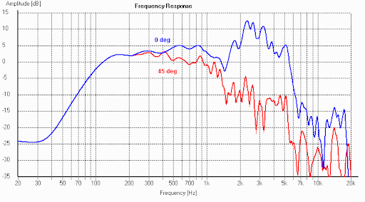

Nem értem ezt a 15dB lyukat amit mondasz. Hogyha 7kHz ig engedem a mélyközepet akkor a magasnak nem szabad 7kHz alatt szólni? Esetleg ha a felüláteresztőt 2kHz-ről 7kHz-re áttervezném az javítana?

(#) TAttila77 válasza Peet19 hozzászólására (») Máj 14, 2021 / 1
„Nem értem ezt a 15dB lyukat amit mondasz.”
Itt van a példa egy híres hangszót alapúl véve. Nézd meg jól és láthatod, hogy 1,5 kHz-nél majdnem 8dB-es lyuk van az átviteli görbéjén, (na ezt jelenti a lyuk) utána meg meredeken kiemel, és 2,5-3kHz-ig pedig nagyon szól, majdnem az átlagához képest 10dB kiemeléssel. Ez igen jól hallható is. Az átlag nem 0 vonalnál volna, hanem olyan 2,5-3dB- környékén ó. Ehez képest írtam. Remélem érthető már és mostmár érteni is fogod amiket fentébb írtan neked. Ezen az ábrán azt is megfigyelheted, hogy tengely irányban miként szól, illetve meként viselkedik attól 45 fokos szöget bezáva és onnan mérve. Tehát rendesen van óriási különbség. De ez csak a Wintage 30-ra vonatkozik. Olyan hangszóró is létezik, ami 45 fokos szögben nem változik ilyen drasztikusan.
Volt egyszer nálam egy pár EV 15"-os 150W-os szélessávú 62 os csévés gitárhangszóró, ami mérve 12KHz-ig 80Hz-től teljesen liheáris volt. Még egy napra odaadtam akkor az ukránoknak is, hogy méregessék, mert akkoriban még csak nekik volt a messze környéken hiteles spektrális hangszóró mérő műszeres PC-jük. Ez a hangszóró kiválóan szól pl. elektroakusztikus, vagy akustikus gitáron nen zúzós stílussal. Mai napig is megvan még e két hangszóró, de ismervén a gazdáját, nem arra használja, mint amire való, így ma már árnyéka a valódi tudományának. Sajnáltam is.
A hozzászólás módosítva: Máj 14, 2021
