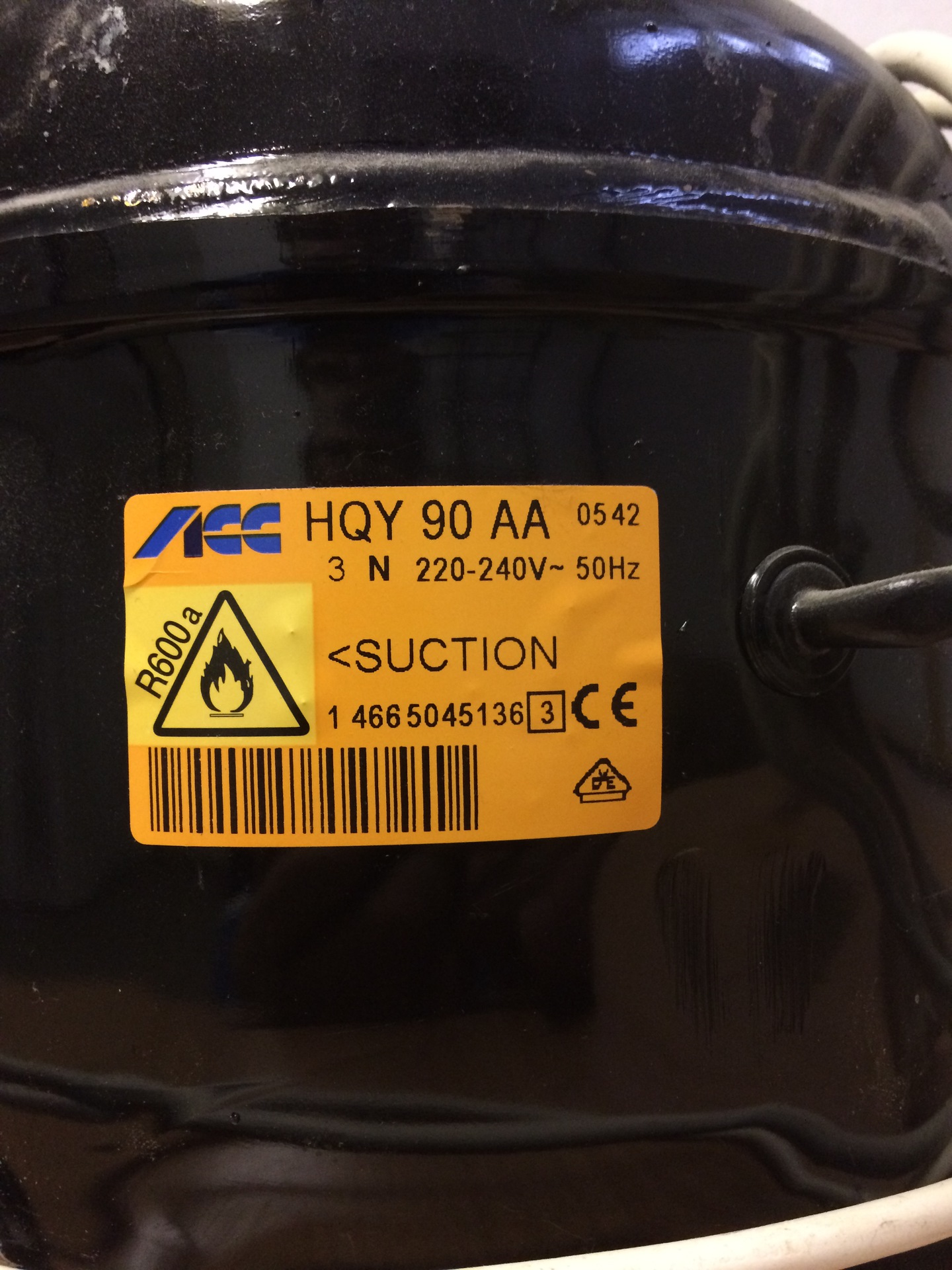

Szeretném megkérdezni, hogy a képen látható hűtőgép komresszorát hogy kössem be? Olvastam itt, hogy valamelyik 2 kivezetésre a 230 majd egy pillanatra rövidre zárni két csatlakozót. Így szeretném megoldani és is. (egy nyomógomb picit benyom, és működik.) Vákuumozásra szeretném használni. (Fa alkatrészek híg lakkal való beitatására.) Segítségeteket előre is köszönöm. Jó egészséget, és jó fórumozást kívánva: csibai A hozzászólás módosítva: Márc 4, 2021
Ha megvan az eredeti reléje, akkor azzal.
Ha nincsen meg, akkor nyomógombbal, alapos oktatás után, hogy szétrúgom a vonatkozó részeidet, ha leégeted. A hozzászólás módosítva: Márc 4, 2021
Ha tippelni kellene, akkor legyen mondjuk a:
- 17 Ohm és a 21 Ohm találkozása a nulla, - 17 Ohm és a 38 Ohm találkozása meg a fázis, - Maradék kettő közé nyomógomb. De nem értek hozzá.
De értesz hozzá..
Igencsak el kellett gondolkoznom, mert nincs maradék 2, csak 1. Mert: 17-21 ez a nulla 17-38 fázis.. De csak 1 meg nem nevezett marad... A bekötés másképp elnevezve: Felső: 0 Jobb alsó: Fázis Bal alsó összekötve (nyomógombozva) a jobb alsóval, MIELŐTT a másik kettő megkapja a fázis nullát. Max 2 másodperc és elenged. Üdv: StMiklos
Szia! A gyári bekötés is fenn van a neten. Ha valamit nem találsz akkor próbálj konkrétumot beírni a keresőbe (mondjuk a típusszámot) és a képek között nézelődve biztosan találni fogsz róla használható információt. Próbálj meg PTC-s indítót beszerezni hozzá, nehogy úgy járj mint én amikor elment egy pillanatra az áram a kompri pedig éppen töltötte volna a háti permetezőmet. Természetesen nyomógombos indításúra volt megcsinálva és nem voltam a közelben, hogy lekapcsolhattam volna, leégett. Nagyon sajnáltam mert szerelhetőre volt kialakítva az egész kompresszor. EZ volt és ilyen lett (Danfoss). Ha mindig felügyeled a működését akkor nem szükséges a relés vagy PTC-s indítás, megfelel a nyomógombos is.

Üdv,kiszerelték a relét a hűtőből,de màr nem tudjàk melyik kàbel hova mehet.Van hozzà egy kondi is amit rà kell kötni gyàrilag.Valaki tudna ebben segíteni?
Ez lenne a relé,230 az tiszta,de a többi..
Szia! Talán ez a rajz segít a bekötésben. A klixont sorba kell kötni a "betáppal" az indítást pedig a PTC végzi (az a pogácsa alakú korong ami a márkajelzésű "asperosa" felirat alatti részben van). A klixon az fontos, hogy be legyen kötve, mert ez védi meg a motort a túláram okozta (esetleges be nem indulás esetén) leégéstől.
