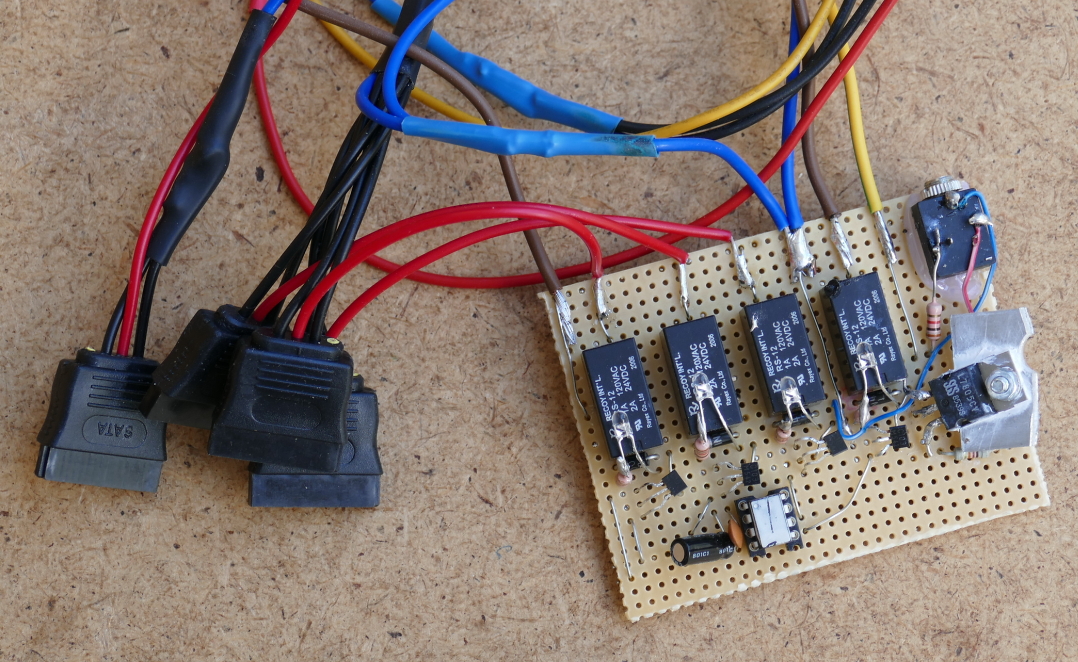

(#) berjoska hozzászólása Jún 15, 2021 / 6
4 PC in 1 PC. Nálam évek óta az rend, hogy a C meghajtó SSD - je kivehető rack házba van. Több hobbim is van, és szeretem ha nem keverednek a dolgok. Ez azt jelenti, hogy 4 db SSD - dém van. Internet, Grafika, Videó vágás, és 3d nyomtatás. A kivehető rackba mindig a megfelelő SSD rakom be, a három utolsó SDD-n az internet softweresen ki van kapcsolva, se frissítés, se vírus, se kukucska. Sajnos a sok huzigálgatás miatt az egyik SSD - m megsérült. Elkezdtem utána járni a dolgoknak, és kiderült sima egyszerű mechanikus négy kapcsolós HDD power választó kapcsoló létezik a neten. (kB = 12 dollár).
https://www.aliexpress.com/item/32259968821.html
Ez a készülék a +12/+5 Voltot is kapcsolja. Elindult az agyam, és gondoltam nem adok érte sok pénzt, és különbet csinálok. ( Tudni illik a következőket = A fekete kettős negatív tápkábel közös negatív potenciálon van, csak a nagy fogyasztású HDD miatt van dupla fekete vezeték. A 2.5 HDD -nek és az SSD-nek csak +5V (piros) tápfeszültség kell, tehát a +12V (sárga) elhagyható a rendszerből. A +12 V csak azért kell panelemhez, mert a négy relé 12V-os működtetésű. 12 Voltal megy a hűtő ventilátor is. A panelon van egy 5 V feszültség stabilizátor, de ez csak az Attiny13 nak ad + 5 Voltot. Az SSD-k + 5 Volt tápfeszültségét az eredeti PC táp 5 Voltról kapcsolja a négy relé.) Gigabite GA-P85-D3 alaplapom van. 4 db gyors és 2 db lassú SATA csatlakozó van rajta. Az évek óta nem használt DVD írót átdugtam az egyik lassú csatlakozóba, és itt is működik. A 4 db gyors SATA csatlakozóba megy 4 db SSD, de mindig csak az egyik SSD kap +5V tápészültségét. Nagyon fontos, hogy a + 5V tápfeszültséget bontjuk és nem a negatívot! Attiny13-ra írtam egy rövid programot. Van 3 db nyomógomb ami feszültség ellenállásokból álló, osztót képez. A nyomógomb panel a leddel, egy három eres vezetékkel van összekötve a főpanellel. A könnyebb szerelés érdekében én egy egy 3.5 jack dugós csatlakozással bonthatóan oldottam meg az összeköttetést. A nyomógombok lábán alakítottam ki az ellenállás láncot. A nyomógombok masszívak legyenek, mert számít a nyomógomb belső ellenállása is. Ha bekapcsoláskor nem nyomom egyik nyomógombot se, akkor az eredeti cserélhető rackba levő „0” SSD kap +5V tápfeszültséget, és az bútól be. (A rackba további SSD lehetne cserélni.) Ha bekacsoláskor a három nyomógomb valamelyikét nyomom be akkor az „1-3” SSD-ből az bútól be amelyik tápfeszültséget kap. Menet közben TILOS SSD váltani!!!! Ezért a véletlen nyomkodás elkerülése miatt, a program úgy van megírva, hogy a beindulás után csak egyszer fogad jelet a nyomógomboktól. Csak teljes újra bekapcsoláskor lehet SSD-t váltani, menetközbe még véletlenül se! A jól látható piros led a PC táp +12 V meglétét jelzi. Ezt azért tettem rá, mert a PC kapcsolós dug aljba van dugva, és ha nem használom, áramtalanítom a PC-t. Ez a led a bebútolástól a tápegység Win - es áramtalanításig világít. Egyszer kikapcsoláskor korán kapcsoltam ki, a WIN10 csak kikapcsolás alatt volt, elszállt a rendszer program. Csak akkor áramtalanítok, ha már jól látható piros led kialudt. A négy SSD-nek négy saját háttereket készítettem felirattal, így azonnal látom melyik SSD bútolt be.
Egy hasonló kapcsoló, ami ugyan az adat jelet is átkapcsolja a négy meghajtó között analóg kapuval 80-100 dollárért van a neten. Ez kulcsosan lezárható, és az egyetlen nyomógomb nyomkodással lehet a négy meghajtó közül választani. A kiválasztott meghajtót a négy led egyike jelzi.
https://www.amazon.in/coolgear-Multiplier-jmb321-sw4-Expander-switc...U5H9J4
A kb. 4500 Ft anyagköltségű kapcsolást, csak saját felelősségre építse meg bárki. Kell 4 db SATA adat kábel, és 4 db 15 pines SATA power kábel. 4 db relé, meghajtó tranzisztorral és egy Attiny13 IC. Hűtőventilátor, 3d nyomtatás a SSD kereteknek.
A hozzászólás módosítva: Jún 15, 2021
(#) berjoska hozzászólása Jún 15, 2021 / 3
ssd rack kép folyt

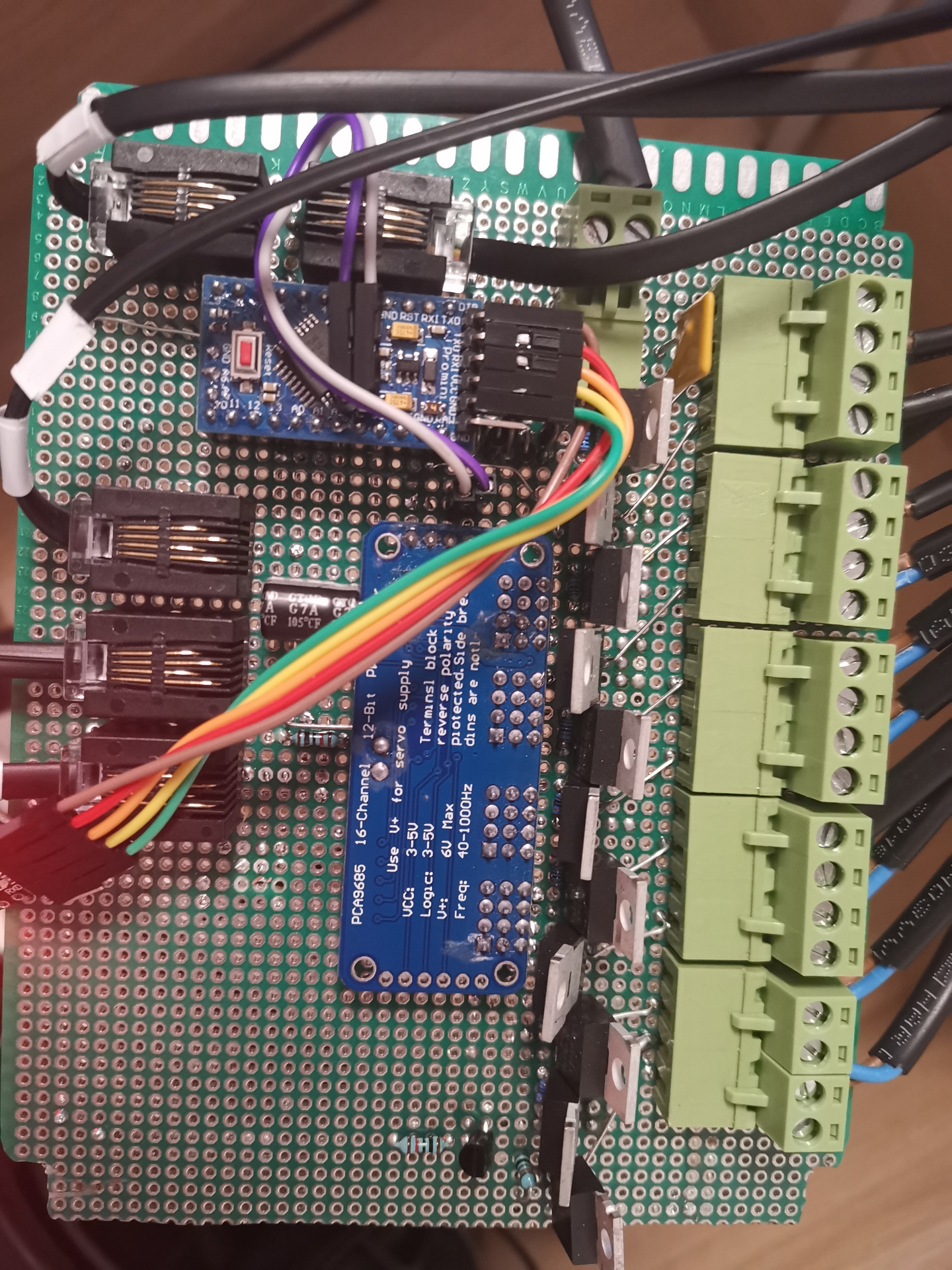

(#) nikovics hozzászólása Jún 21, 2021 / 9
Kissé még kaotikus, de azért már alakul.
(#) nikovics válasza nikovics hozzászólására (») Jún 21, 2021 / 10
Kép 2

Írsz róla bővebben is? Annyit látok hogy öntözés vezérlő, de mit tud, milyen paraméterek ealapján dolgozik, elég összetett dolognak látszik!
(#) deebo válasza nikovics hozzászólására (») Jún 21, 2021 2 / 1
Ne haragudj, de, ha már kábelcsatornát nem használsz, legalább valamennyire elvezethetted volna a kábeleket a panelek között, ez így szörnyű tákolmány.
(#) Ronin válasza nikovics hozzászólására (») Jún 22, 2021 / 2
Ne törődj a többiekkel, csodálatos lett.
(#) sany válasza Ronin hozzászólására (») Jún 22, 2021 /
Működik az a lényeg.

Fórumtársaink kérésére: Ezek lennének a "vasárnapi szent drótnak a tartói"
