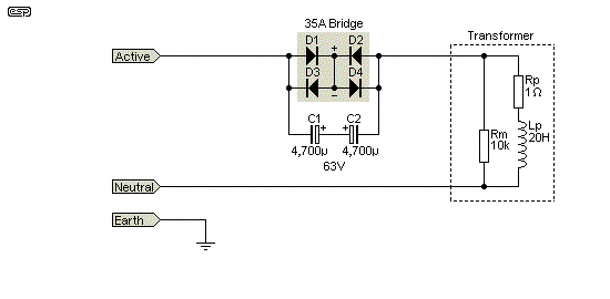

Azt szeretném megtudni a hozzáértőktől, hogy mi okozhatja az erősítőm halk, periodikus brummogását? Egy hibrid Unison Research Unico erősítőről van szó. Mechanikai eredetűnek vélem, mert nem a hangsugárzókból jön, hanem a készülékházból. Nagyon halk, kb. 10 mp-enként egy 2-3 mp-es brumm. Nem folyamatos, felerősödik, majd elcsendesedik. Nem is mindig csinálja, ha újraindítom, akkor nem hallom. Első körben a hatalmas toroid táptrafóra gondoltam, szét is szedtem, raktam alá-fölé 3mm-es gumilemezt, erősen le van csavarozva. De ha egészen közel hajolok, akkor nem is a trafó felől jön a brumi, hanem a másik oldalról, a két cső környékéről. Mindent végigtapogatam, megmozgattam, csöveket kivettem, visszaraktam, de továbbra is hallom, de csak teljes csendben és nem is mindig. Nagyon enyhe, simán lehetne vele együtt élni, de kórosan maximalista vagyok, egy ilyen szintű elektronikától elvárható, hogy ne legyen semmi alapzaja. A hangzás tökéletes, ezért is gyanítok valami mechanikai rendellenességet. De semmi nem lötyög, mozog. Hol keressem a jelenség okát?

Szia! Maga a cikk is érdekes, a megoldást 8. ábrán találod.

Annyi a lényege, hogy napjaink elektromos fogyasztói torzítanak annyit a hálózati feszültség szinuszos jelalakján, hogy a toroid transzformátor kikerül a normál üzemállapotból, ezt halljuk morgásként. A cikkben szereplő kapcsolás hatásosan mérsékli a jelenséget.
Igen, annyi nekem is lejött, hogy a cikkben a trafóbrumm-ról volt szó. De nekem nem a toroid morog, hanem onnan jön a hang, ahol a két cső van. A trafómorgást ismerem az előző csöves erősítőmből, de az folyamatos volt. Ez meg nulláról indul, három másodperces felerősödés, majd elcsendesedés után egy hosszabb pauza, majd ismét rákezdi. Szépen periódusosan.
Lehet hogy csak a mechanikai rezonancia maximuma van a csöveknél, ezért hallatszik onnan. Tipikus toroid probléma, az aszimmetrikus gerjesztés miatt a vas féloldalasan van előmágnesezve. Ez okozza a morgást, de csak akkor jön elő, ha a primer szinusz féloldalasan torzított. Ezt okozza például valami egyutas egyenirányítású fogyasztó a hálózaton. Lehet hogy akár a másik háztömbben is. A hozzászólás módosítva: Jún 10, 2021
Tehát hiába hallom a másik oldalról, akkor is maga a toroid morog? Mi lenne a megoldás, egy EMI szűrő segítene? Belenyúlni nem akarnék az erősítőbe.
Ha jól értem maga a cső morog a toroid nem hallható morgása miatt. Próbáld ki a reelop által linkelt kapcsolást.

A morgás pulzálása nem szokatlan.
A diódahidat és a két kondit az erősítőn kívül helyezd el! Mindegy melyik ágába kerül a hálózati vezetéknek. Ha beválik és véglegesíteni szeretnéd, helyezd villanyszerelési dobozba konnektor-aljzattal.
Vélhetően a fém sasszit hozza rezgésbe a toroid remegése, és annak a maximuma a csövek környékére esik.
Reloop belinkelte a megoldást. Mem kell belenyúlni az erősítőbe, egy szappantartóba szerelt konnektor, meg egy méteres kábel villásdugóval megteszi. A dobozban meg elfér az a pár alkatrész. De az igazi audiofil készít neki egy fa dobozt.

. Egyébként semmi gondom a DIY moddolásokkal, de ez egy drága erősítő, szeretném megőrizni az eredeti állapotát. Összegezve az eddigieket, tehát hálózati zavarok okán rezonál a toroid, de olyan frekvencián teszi mindezt, hogy nem onnan hallatszik, hanem valamilyen szerencsétlen interferencia miatt a kaszni másik végén jön ki a mechanikai rezgés, ami már a hallható intervallumba esik.A rajzon az a két ellenállás, ami a szaggatott vonalas területen belül látható, az is az ajánlott kapcsolás része? Ez is lehet házon kívül? Bocsi az amatőr kérdésért.
A szaggatott vonalon belül a toroid helyettesítő kapcsolása látható, semmi dolgod vele, annak a helyére kötöd az erősítőt.
Értem, akkor csak a dióda híd a két kondi és kész. Köszi.
Kondenzátorból nem szükséges nagy feszültségű, mivel gyakorlatilag két PN átmenet határolja a kondenzátoron kialakuló maximumot.
