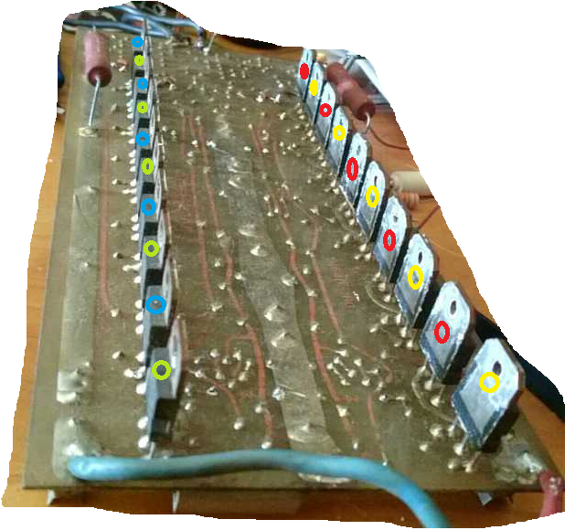

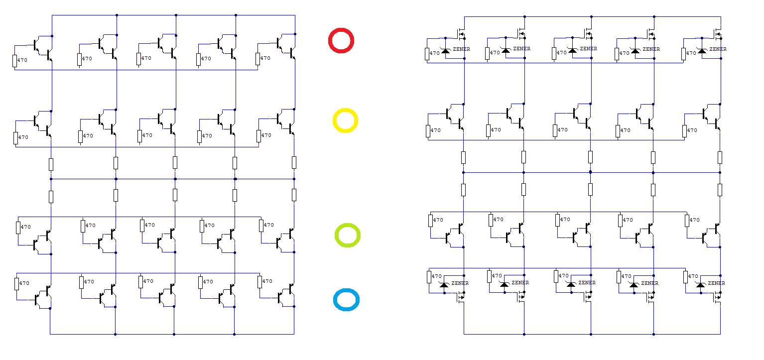

(#) tothbela válasza Beringer 600 hozzászólására (») Jún 22, 2021 /
Négy pozícióban vannak a Darlingtonok.
Piros: pozitív felső oldali
Sárga: pozitív alsó oldali
Zöld: negatív alsó oldali
Kék: negatív felső oldali
Csak akkor működik, ha az egymással összekapcsolt, piros+sárga, illetve kék+zöld tranzisztorok mindkét tagja bent van, mert ezek elektromosan egy egységet képeznek.
Mosfetekkel a felső oldali Darlingtonok válthatók ki, azaz a pirosak IRF540, a kékek IRF9540 mosfetekkel. Az audió célra kifejlesztett laterális mosfetekben van a gate oxid átütés ellen védő integrált szupresszor dióda, viszont az IRF sorozatú hexfetekben ilyen nincs, ezért nekünk kell egy 8-15V körüli zéner diódával megvédeni.
Elméletileg az alsó oldaliakat is lehetne, de akkor már komolyan bele kellene nyúlni az erősítőbe, és az további megoldandó problémákat hozna előtérbe.
Így is első körben a Darlingtonokhoz közvetlenül kapcsolódó elemeket fel kell térképezni.
A képen egy Robson Turbó van, lehet hogy a tiéd is ez. Ha nem, akkor mindenképpen kellene egy pár jó fotó a nyákról, mert tévedéseket okozhat bármilyen eltérés.

(#) tothbela válasza Beringer 600 hozzászólására (») Jún 23, 2021 /
Belecsaptál a lecsóba.
Először is tisztázni kell, hogy ugyanaz a panel van a végfokodban, mint amit feltettem képet. Ha igen, akkor multiméterrel a testhez képest meg kell mérni a darlingtonok kollektorán a feszültségeket. Négy féle feszültséget fogsz mérni. Mínusz 70, mínusz 35, plusz 35, és plusz 70V. +/-20% eltérés lehet, mivel nem tudom a pontos értéket, de arányaiban ilyesmit kell kapj.
Azok a tranzisztorok amelyeken 70, vagy mínusz 70V mérhető, azok helyére mehet fet.
De kezdjük az elején.
Az erősítőben van két végfok, végfokonként 10+10 darlington. Ezeket ki kellene mérni, hogy jók-e. De ne multiméterrel, hanem például 12V-ról, legalább 1A áram mellett. Emitter a mínuszra, kollektor és a plusz táp közé egy izzólámpa. 12V/5W, vagy 10W szofita izzót használhatsz gyors tesztelésre. A bázist 1kOhmal kötheted a plusz tápra. Ez NPN tranzisztorra vonatkozik, PNP-nél értelemszerűen fordított polaritással.

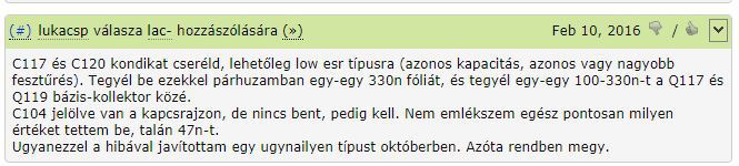

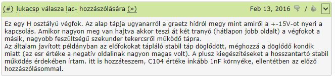

(#) airwalker válasza reloop hozzászólására (») Júl 5, 2021 /
Hála a fórumnak, googleba kerestem (megint), hátha jelleggel a mélynyomóról javítási leírást, hibajelenséget, bármit, amit használni tudnék. Feldobott egy hobbielektronikás linket, rákattintottam és láss csodát, ugyanezt a készüléket szerelte egy fórumtárs, ugyanezzel a problémával. Végigolvastam, hátha kiderül a javasolt javítások eredménye, de azt nem találtam. Mindenesetre megcsináltam, amit lukacsp javasolt, életre kelt az erősítő. Hibátlan szinusszal, melegedés nélkül.A 15V-os tápban volt két rossz elkó, 100u helyett valami 29pF, a másik meg 100u helyett 78u és 140 Ohm ESR. Fél órás járatás alatt nem volt probléma, de még azért nyüstölöm egy kicsit, mielőtt visszaadom a gazdájának. Nagyon szépen köszönöm a sok segítséget, sokat tanultam.
