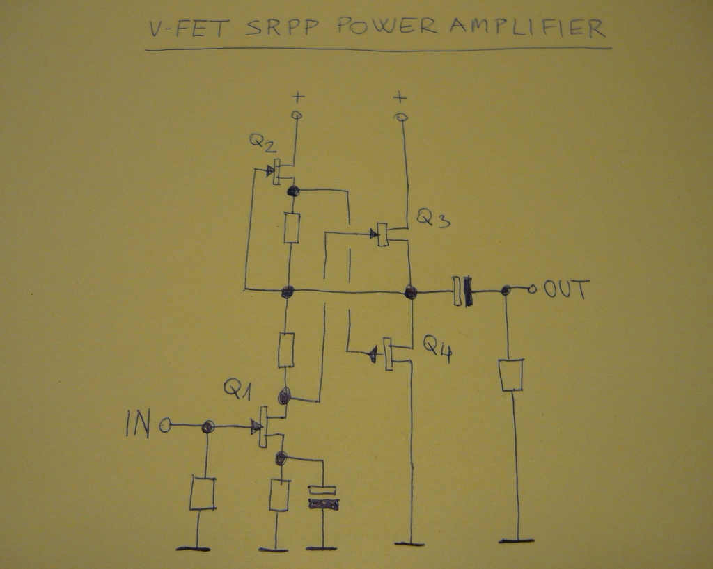

(#) tunerman hozzászólása Feb 18, 2021 /
Gondolatébresztőnek itt egy rajz, a Nelson Pass féle V-FET és SIT erősítők közül.
TJ.

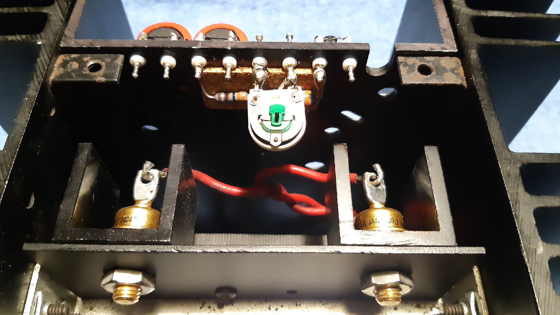

(#) tunerman hozzászólása Feb 26, 2021 /
A saját tervezésű V-MOSPOWER FET SE 20 wattos tervein dolgoztam az utóbbi hetekben, amiben már szerepel a Parallel Constan Current Source (PCCS) kapcsolási megoldásom.
Az elektronikában jól ismert, sorba kötött FET-es Cascade Constant Current Source párhuzamos verziója lenne ez.
TJ.

(#) tunerman hozzászólása Márc 5, 2021 /
Megjött néhány alkatrész az épülő 20 wattos verzióhoz, egyből beugrottak a helyükre
TJ.

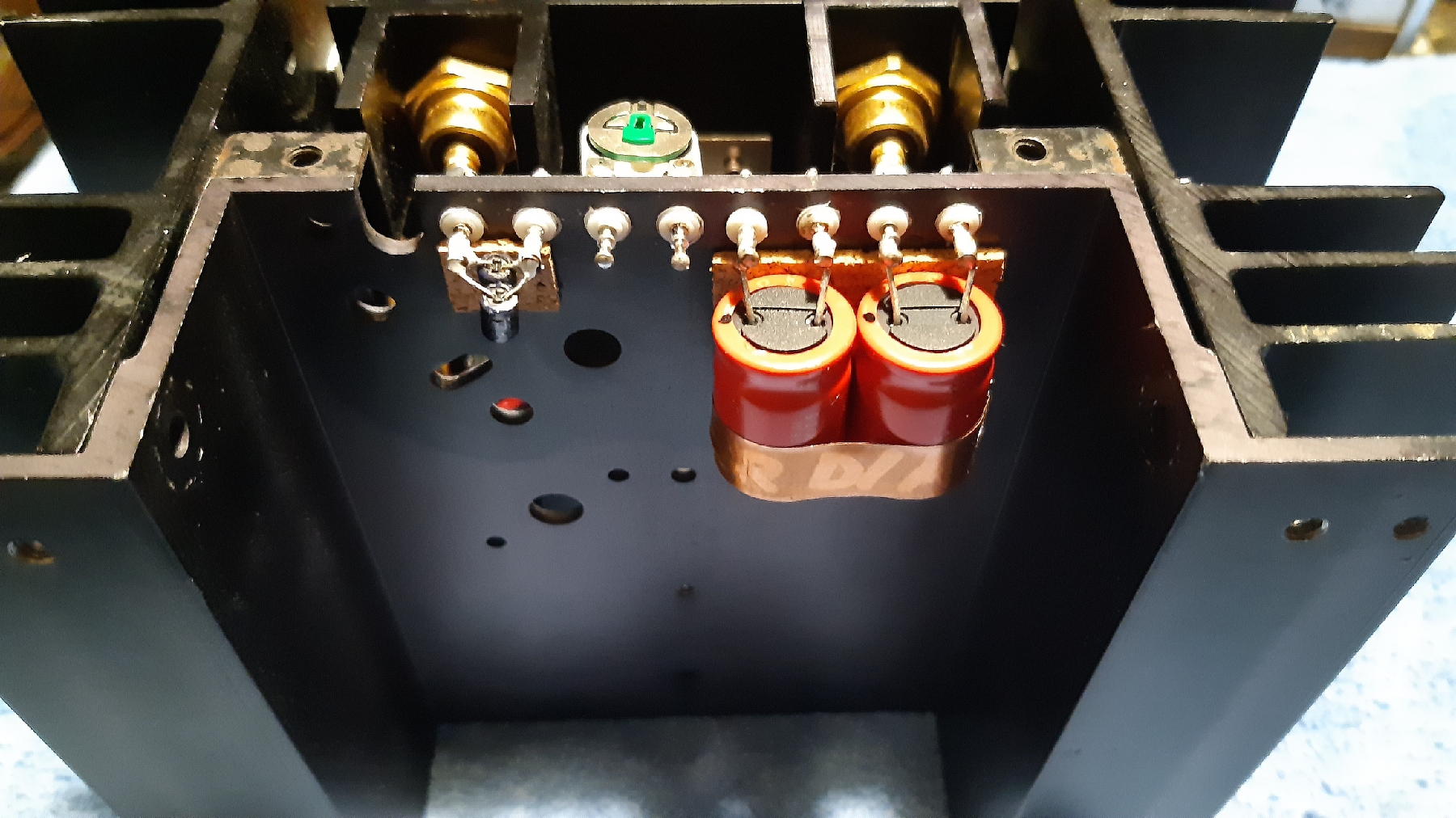

(#) tunerman hozzászólása Márc 8, 2021 /
A készülő erősítő tápegységbe beszabtam a 99,99%-os ezüstszalagokat, amelyek 10x0,5mm-esek, szánkózhatnak az elektronok a puffer kondezátorba
TJ.

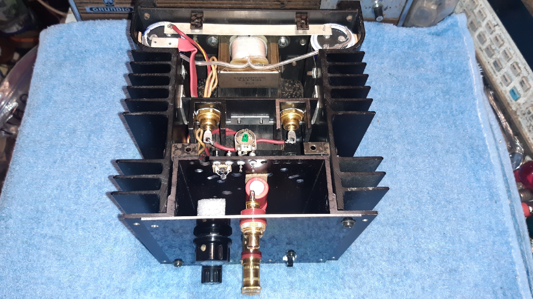

(#) tunerman hozzászólása Máj 7, 2021 /
A hátsó panel szerelvényei a helyükre kerültek.
TJ.

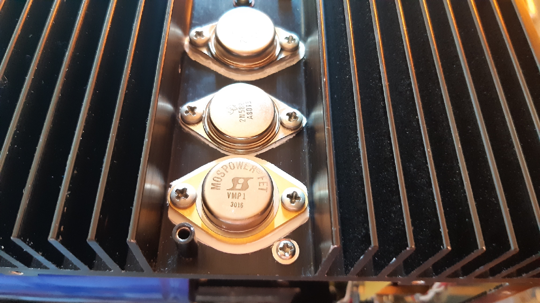

(#) tunerman hozzászólása Jún 16, 2021 /
Kicsit tekervényes úton, de sikerült beszereznem még kettőt a hiányzó alkatrészek közül. A Hammond 155B DC choke a tápegységbe került, míg a TO-3 tokozású Siliconix VMP1 V-MOSPOWER FET kerámia szigetelő alátétet (alumina ceramic washer) kapott.
Az előzőleg berakott csillám alátét a TO-3-as tokozású VMP1 háza és a hűtőborda között több mint 200pF kapacítás értéket produkált. Az alumina kerámia alátét ezt parazita kapacítást szinte teljesen megszüntette, néhány pF-ra redukálta. Mondanom sem kell, hogy a VMP1 drain-ját a készülékházra söntölő kapacítás radikális csökkentése nagy előnyt jelenthet a jobb minőség elérése felé.

(#) tunerman válasza sdrlab hozzászólására (») Jún 16, 2021 /
Az említett TO-3-as tokozás NEM a végtranzisztoré, hanem egy feszültségerősítő elemé.
Ezért beteszem a V-MOSPOWER FET SE kapcsolási rajzát, ahol látható, hogy ez az egyetlen feszültségerősítő eszköz a Siliconix VMP1. A VMP1 áramgenerátoros munkaellenállását rontó parazíta kapacítás a test felé nemkívánatos, ennek a csökkentése tehát igencsak előnyős
TJ.
A TO-3 alumina kerámia szigetelő alátét bekerült a V-MOSPOWER FET SE prototípusába is

(#) tunerman hozzászólása Jún 19, 2021 /
Black Gate 2200µF/63v FK bypass capacitor with silver ribbon
Az ezüstszalag 10x0,5mm-es, négykilences tisztaságú.

(#) kadarist válasza tunerman hozzászólására (») Jún 20, 2021 / 2
Minek az ezüstszalag? Közvetlenül nem lehet odaforrasztani azt a kondenzátort?
(#) tunerman válasza kadarist hozzászólására (») Jún 21, 2021 /
Az "A" osztályú üzemmód miatt 80°C környékén lévő hűtőborda szép lassan megfőzné az odarakott elektrolit kondenzátort. Ezért vannak az elkók az előlapra rőgzítve és a minél jobb vezetőképességű ezüstszalaggal bekötve.
Mellesleg ezek a Black Gate elkók az igen jó minőség mellett igencsak drága alkatrészek - érdemes a lehetőség szerint minél jobban kimélni őket.
TJ.
