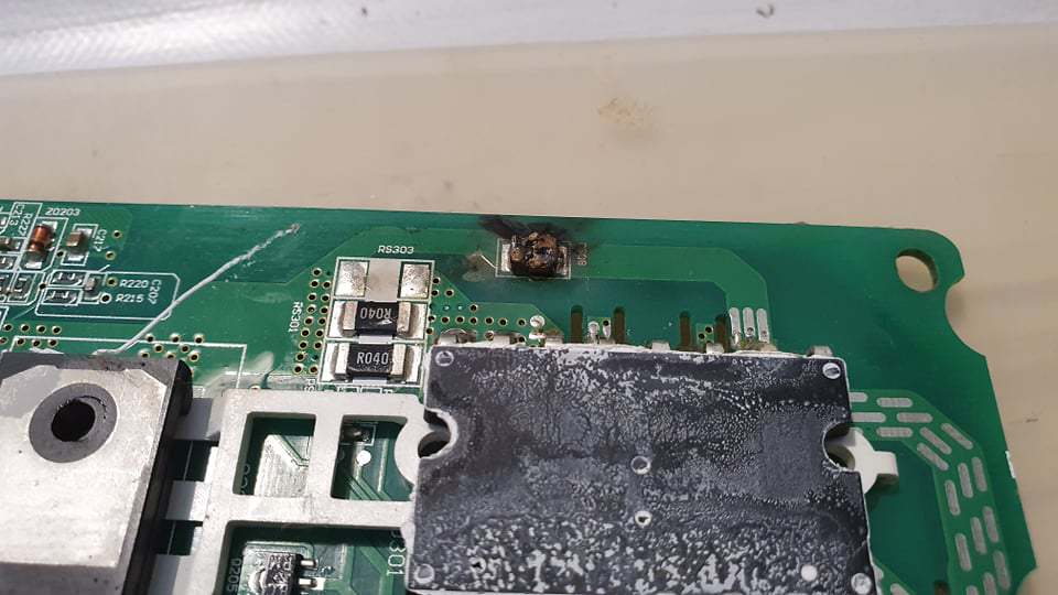

(#) Pixi hozzászólása Jún 20, 2021 /
Van egy whirlpool spiw 409l klíma ami tavaly szezonban működött ahogy kell, akkor szezon végén ki lett húzva a konnektorból, és most hogy újra szerettük volna használni nem hűt.
Gáz van benne, kültérin sem venti sem a kompresszor nem indul, hibajelzés nincs, áram is meg van a kültériben. Nem tudom mi történhetett vele a télen amikor áram alatt sem volt.
Valakinek esetleg lenne ötelete mi lehet a gond? Eddig két szezont ment, és mivel hálóban van, így kb 35-40 éjjszaka amit működött.

(#) Pixi válasza kaqkk hozzászólására (») Jún 20, 2021 /
99% kültéri vezélrő lesz újra. Annó gariban már cserélték az egész klímát mert a panel zárlatos lett. Igaz akkor télen használtuk fűtésre, és az egyik bekapcsoláskor levágta az automatát. Ez most egyel több szezont bírt, igaz ezzel már fűteni nem kellett. De akkor nagy eséllyel kuka, mert annó a panel csere mindennel lett volna 118000Ft, és akkor maga a klíma volt 99000.
Na, ennyi már meg lett, vagyis a hiányzó füst helye. Kérdés mi volt a füst tároló, és mitől halt meg.
(#) kaqkk válasza Pixi hozzászólására (») Jún 20, 2021 /
Első blikkre elkónak látszik a maradék .... nem találtad meg a "házát" ? Ha a kormot letörlöd mellőle akkor a szitázott jelölésből kiderül mi volt , viszont az értéke még akkor is kétséges .
A hozzászólás módosítva: Jún 20, 2021
Ez a hűtő borda alatt van, így ennyi volt az eredeti mérete is, csak porrá lett.
Így akkor nem sok esélyt látok a cserére , meg ugye azt is tudni kellene hogy miért ?
A kondi erdő pozitív oldala megy a kondi egyik felére a másikra a negatív. De akkor miért égett el?
Tedd a kezedet festékbe nyomd rá egy fehér lapra száradás után küldd el nekem (most végzek egy OKJ-s tenyérjós tanfolyamot ) hátha képről is sikerül .....
Köszi....
Akkor ennyi, kb kuka!
