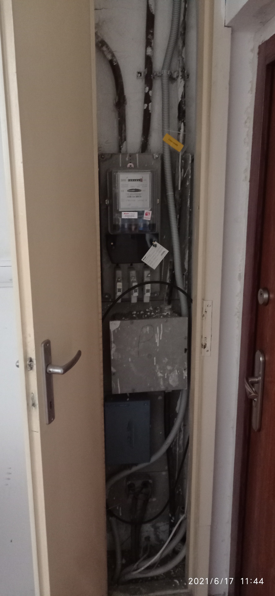

(#) Macsek71 hozzászólása Jún 22, 2021 /
Aranyos ahogy a szabályok, előírások követését be(nem)tartását emlegetitek
Ahogy fazy is írja pár hozzászólással ezelőtt, én is részben újítottam meg a lakás elektromos rendszerét ... A lámpákhoz ( max. néhány 10W LED) bőven jó a 30 éves alukábel ... (Városunk egyik legújabb társasházában lakunk )
Elrettentésként ilyen a mérőhely
a fekete hurok az optikai kábel ...
szürke doboz : bár rá van írva, hogy kulcs az 1/1 lakásban, senki nem tudja mi az (nincs is láthatóan belekötve semmi)

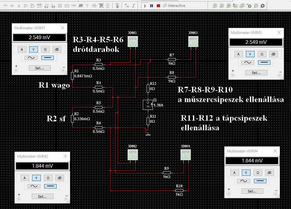

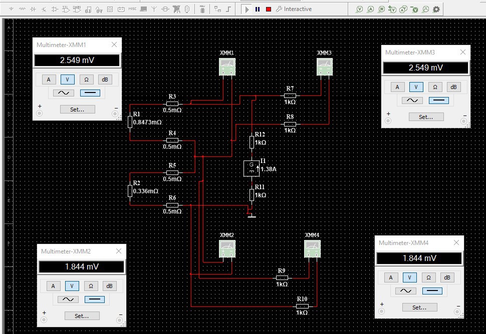

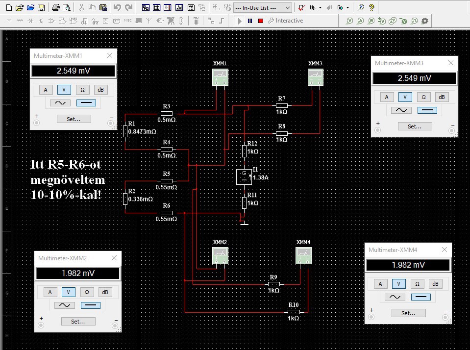

(#) Ge Lee válasza fazy hozzászólására (») Jún 22, 2021 /
„a WAGO-nak megvan az az előnye, hogy a szál elfordul benne egy picit”
Na igen, ez kimaradt az írásomból, van is erről az "előnyről" egy rövid videóm csak most nem találom. Ha Besenyő Pista bácsi meglátná így kiáltana: Nooormáááális kéééérem? Hát ficereg a drót a kötésben!!!
Valaki írta nemrég, hogy az egy stabil kötés (mozog benne a drót ide oda, amíg a szigetelés mérete engedi). Ha az egy stabil kötés, akkor hogy néz ki amelyik nem stabil? Egyébként, ha 10A-ral mérsz egyáltalán nem kell a 6,5 digites műszer, a kelvin klipsz meg pláne nem, hiszen az ellenállás mérésre lett kitalálva, itt meg ugye feszültséget mérünk 2 illetve 2-2 pont között. Össze sem kell építeni semmit, egy egyszerű szimulációval Topi össze állítása cáfolható, a szimulátor ugye számolásban (is) nagyon jó. Mutatom is. A képre minden rá van írva. Nézzük az állításit így emlékezetből. A műszer krokodilcsipeszeinek átmeneti ellenállása. Ez ugye a mérést a legkevésbé sem befolyásolja (csúnya is lenne). Ott van a képen 2db műszer, hogy ne kellejen kötözgetni, egyszerre látható legyen mindkét oldal eső feszültsége. Aztán, ott van mellettük még 2db műszer, amiknél betettem a "mérőzsinórokba" 2db 1k ellenállást, amivel beállítottam egy nagyon durva átmenti ellenállást a krokodil csipesznek. Látható, hogy a mért értékek jottányit sem változtak, nem is változhatnak, mert az ellentmondana az alapvető elektrotechnikai törvényeknek. A következő képre betettem a másik két krokodilcsipesznek is egy egy nagyon durva, 1k átmeneti ellenállást. Szintén látható, hogy az értékek ugyanúgy semmit nem változtak, nem is változhatnak, mivel az áramgenerátor lényege éppen az, hogy konstans áramot hajtson át az áramkörön.
Aztán, vagy a Topinak egyetlen olyan állítása, ami akár igaz is lehet, miszerint, nem sikerült a 4db hozzávezetést (drótdarabot) teljesen egyformára vágnunk (egyébként de), ezért vigyük be a legrosszabb hibát, és növeljük meg a sodort kötésnél lévő 2 drótdarab ellenállását 10%-kal, jelezvén, hogy ezeket véletlenül 10%-kal hosszabbra vágtuk.
Az ellenállásukat egyébként táblázatból vettem, az 1,5-ös huzalra 0,0114 ohmot adnak meg méterenként, ezt osztottam le az adott 5 centi körüli hosszra. Mit látunk a harmadik képen? Hát azt, hogy ha tévedtünk is volna nagyon nagyot a huzalok hosszának mérésénél, még akkor is jócskán nagyobb ellenállása van a wago-s kötésnek.
Az ellenállás témakör egyébként középiskola 1 osztályos elektrotechnika tananyag. Ha már egy "szakember" se érti, akkor hogy magyarázzam el egy irodalomtanárnak, vagy egy buszsofőrnek, hogy mitől égett le a kábelről a szigetelés a kötődobozban?
A végére, hogy az ilyen kötések hogy is mennek tönkre. Általában, nem, nem úgy kezdődik, hogy nagy a terhelés a kötésen, hiszen, azt a wago mérnökei gondosan bevizsgálták, majd kiadtak rá valami tanúsítványt, hogy igen, ennyit bírnia kell. Bírja is. A dolog úgy kezdődik, hogy a kötések időnként kapnak a névlegesnél jóval nagyobb terheléseket (toroid lágyindító nélküli bekapcsolása (lásd kép), kapcsolóüzemű tápok puffereinek feltöltése, induló villanymotorok stb), és ezek mindig adnak egy egy pofont egy olyan kötésnek, amiben a vezeték folyamatosan oxidálódik, plusz még mozogni is tud, így aztán az az átmeneti ellenállás érték szép lassan nőni fog (sodort forrasztott kötésnél nem tud nőni). Aztán, ha elér egy adott értéket, akkor jön a füst meg az égett szag. A toroidos képen látszik, hogy bekapcsoláskor az első félperiódusban akár 81A-es áram is átfolyik a hálózaton, ezzel együtt a kötéseken is, egy induló villanymotornál ez az áram még nagyobb.
A szimulációkon szándékosan láthatóvá tettem a benyomott (play) gombot is, nehogy (más híján) még az a vád is érjen, hogy nem is valós, nem is fut a szimuláció, csak odaírtam valamit.

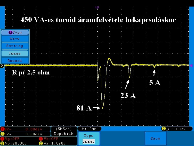

Elég csak belegondolni az alábbiba:
Egy háztartási fogyasztó hagyományos konnektorosként maximum mondjuk 16 A. Vegyük szélsőséges esetként, hogy 16 A állandó fogyasztás van.
Ge Lee ha jól emlékszem kb. 0.5 mOhm átvezetési ellenállás különbséget mért. Ez 0.008V, tehát plusz 8mV feszültség esés, és kb. 0.1 W többlet disszipáció a kötésen. Tehát ha szélsőséges esetként folyamatosan 16 A-el terhelünk egy olyan konnektort ami WAGO-val kötött, akkor is szinte észrevehetetlen a különbség. Főleg, mert a legtöbb átlagos dugalj már langyosodik 16 A-től, a sima vízforralónak langyos a kábele is vízforralás után, tehát nem az összehasonlítandó kötés itt a legnagyobb probléma.
Viszont ha többször ideiglenesen (épp MCB kioldási határrára) (túl)terheljük, akkor lazulás - öregedés lép fel nagyon sok más kötés típusnál, ezt pedig hosszútávon a csavarkötés nem tolerálja, és egyre inkább jobban fog melegedni egészen a tűzesetig. Ezzel szemben a WAGO rugalmasságánál fogva az ilyen hibákat sokkal jobban tolerálja. Sőt, ha addig terheled, hogy már világít a wagoban lévő átkötő elem, rugalmasságát még akkor is nagyon nagy mértékben megtartja.
