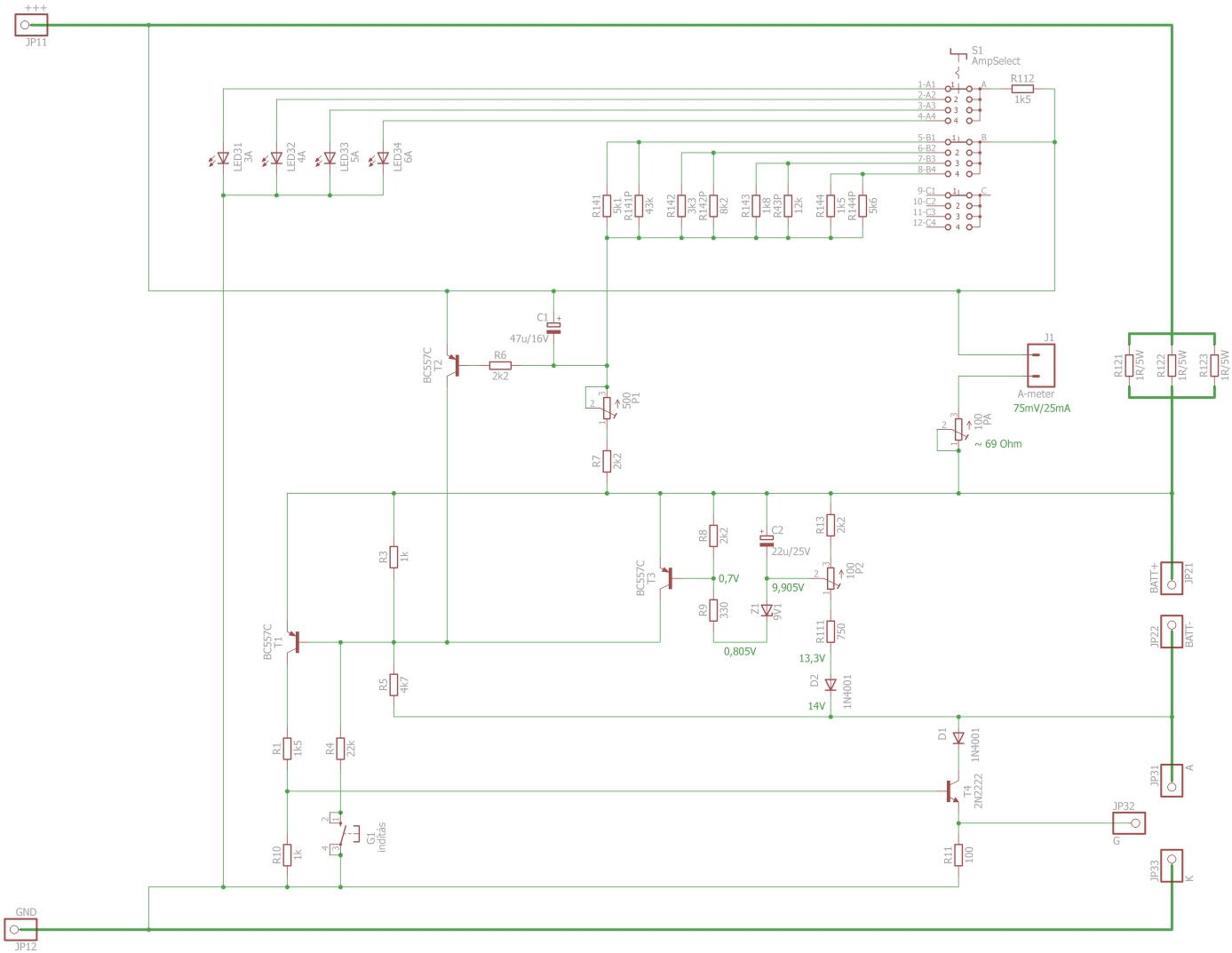

(#) NGY válasza kuksa90 hozzászólására (») Jún 23, 2021 /
„Bár elég nagy 8-10 A is lehet a töltőáram... Mit javasoltok?”
„... leválasztom a töltést a trafóról és kap egy kapcsolóüzemű processzoros átkapcsolható töltésvezérlést.”
Ennél egyszerűbben oldanám meg, ezzel a tirisztoros töltőáramkörrel (feszültség- és áramkorlát értékeket hozzáigazítva a követelményeidhez)
A kapcsolás alapja egy jóféle, régi ruszki akkutöltő volt (fix áramra, ezt módosítottam állíthatóra) - agyonütni sem lehet, és az akku akár évekig is rajta maradhat, a trafó szekunder meg gyakorlatilag bármi 15...20V között.
Csak pár egyszerű alkatrész, és egy szellős, 6x10 cm-es panel (vagy max. 6x6, ha elhagyod a forgókapcsolót és a csatolt alkatrészeit).
(Ha kéred, adhatom a nyákrajzot is.)

(#) NGY válasza NGY hozzászólására (») Jún 23, 2021 /
„egy szellős, 6x10 cm-es panel (vagy max. 6x6, ha elhagyod a forgókapcsolót és a csatolt alkatrészeit”
Itt van "visszabutítva" az áramör. Felületszerelten kb 2x2 cm panel, plusz a teljesítményellenállás (lehet egy darabból is) meg a tirisztor. A trimmereket meg kiválthatod fix ellenállásokkal, ha már belőtted az áramört az igényekhez.

(#) kuksa90 válasza NGY hozzászólására (») Jún 23, 2021 /
Ha már lúd, legyen kövér: nyák-rajzod nincs esetleg?
„Ha már lúd, legyen kövér: nyák-rajzod nincs esetleg?”
Mint fentebb írám :
„(Ha kéred, adhatom a nyákrajzot is.)”
A teljes áramköré (első két rajzon) van meg, ezt tudom közzétenni. Ha ennél kisebbet szeretnél, akkor javasolom az egyszerűsített változatot megtervezni felületszerelt alkatrészekkel, trimmerek helyett diszkrét ellenállásokkal.
Egy fontos megjegyzés: a trafó szekunder feszültségét egyenirányító Graetz után NE LEGYEN pufferkondi!

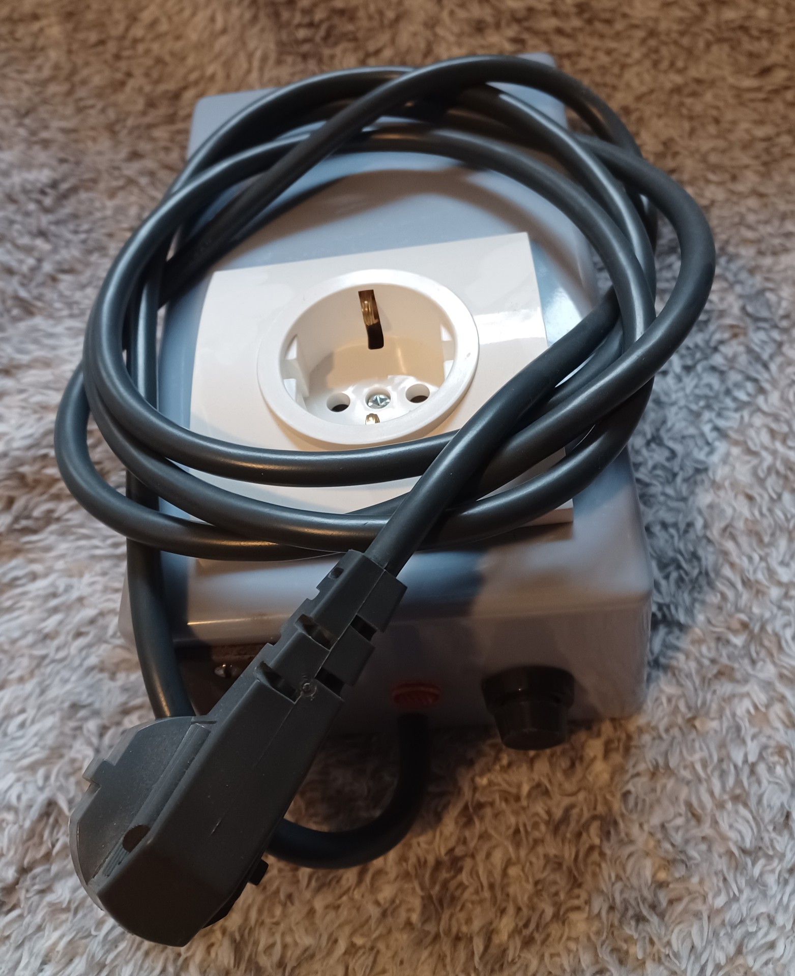

(#) proli007 válasza nabla5 hozzászólására (») Ápr 15, 2023 / 1
Hello! Elvileg az 1N4004-es dióda is megfelelő, de mivel a 230V csúcsfeszültsége 320V körüli érték, célszerű nagyobb rátartással tervezni. Egyébként a forgalmazók szeretik az 1N4007-et forgalmazni, mert az szinte bármelyik 1N4xxx helyett megfelel. De én tartok tőle hogy a gyártó sem gyárt ennyi féle fajtát, csak azt a számot írja rá, amit a megrendelő kér.
A transzformátor bekötése egyszerű, a 230V-os primert rákötöd a hálózati feszültségre, a 24V-os szekunder tekercset pedig a hálózat és a fogyasztó közé kötöd. Ha a primer feszültsége azonos fázisban van a hálózattal, akkor megnövekedik 24V-al a hálózati feszültség, ha pedig ellenfázisban van, akkor pedig lecsökken. Ha nem megfelelő a feszültség értéke számodra, akkor csak fel kell (akár a primer, akár a szekunder) tekercsvégeket cserélni. (Ha a kettőt egyszerre fordítod meg, akkor változatlan lesz az eredmény!) Oka pedig az, hogy a primer-szekunder fázisviszonyát (0 vagy 180 fokot) a menetirányok, egymáshoz viszonyított iránya határozza meg.
Így a transzformátornak három kivezetése lesz. Egyik 230V-os tekercspontja a nullán, másik 230v és 24V közösített pontja a fázison lesz. A maradék 24V-os tekercsvég és a nulla közé kötöd a fogyasztót. (De csak az ellenőrző mérés után.)

Közben kipróbáltam az egyenirányító diódás megoldást, de így, hogy az egyik fele a szinusznak le lett vágva, nagyon zavaró az 50 Hz-es vibrálása az izzónak.
Most, hogy megértettem, hogyan kell csökkenteni trafóval a hálózati feszültséget, ez lesz a végleges megoldás és maradhat a szemem számára nem látható 100 Hz-es fényesség ingadozás! Hálás köszönet a segítő szándékú uraknak!

(#) Gafly válasza nabla5 hozzászólására (») Ápr 15, 2023 /
Proli007-nek igaza van.
A csatolmányokat én követtem el.
- Diódásat fórumtársunknak csináltam, de nem kellett neki (odaadom ajándékba, ha neked kell).
- A trafósat magamnak, érzékeny "audiofül", azt nem adom.
- Lehetne még a klasszikus "EU -> US travell adapter" triakos csoda.
- Ami neked kell szerintem: Tegyél be még olyan izzót sorban. Örök élet, meg egy nap. Gekkó sem fog kancsalítani az egyenetlen megvilágítás miatt.
