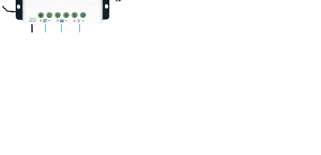

Egy napelemes töltésvezérlő dc load kimenetére köthetek nyugodtan egy relét? Maximum 5Ampert lehet vele kapcsolni, és nekem egy kicsit többet kéne.
Amennyiben a relé nem vesz föl többet mint 5 amper. Ami nem valószínű.
A relé melyik részét akarod a kimenetre kötni? Nem egyértelmű a kérdés. Ha több mint 5 A-t akarsz kapcsolni az 5 A-es terhelhetőségű relével, akkor a relé nem sokáig fogja bírni.
Köthetsz, de a kimenetet egy fet kapcsolja általában, meg kellene védeni a relé feszültséglökéseitől (ha esetleg nem lenne a vezérlőnek belső védelme). A dc load + és a dc load - kapcsokra kellene tenni egy diódát, biztos, ami biztos... ( a katódot a + kapocsra).
Diódát mindenképpen gondoltam tenni rá, úgy ahogy ITT is van a rajzon.
A relé 30A, a vezérlő Dc Load kimenete bír maximum 5 Ampert.
Egy sima 12V 30A autós relé. A számok szerint tudom leírni, hogy melyik részét. A relén a 85 a tekercs egyik vége az GND, dc load - A 86 az +12V. dc load+ A 30-as lába az az akkumulátor +-ra és a 87-es kivezetésre kapcsolja a +12 voltot.
A lényege ; a relé tekercse a LOAD kimenetre , diódával vagy egy 47µF elkóval párhuzamosan. A szükséges teljesitményt meg az akkuról közvetlenül venni (persze az érintkezővel kapcsolni) A camping /lakókocsi kapcsolásokban az inverter van igy bekötve. Mellesleg hány Ah -s az az akku? Mert a 30A -t nem fogja órákig birni ! Itt nem elég az X Ah -t elosztani 30A rel.!
A bekötéssel nincsenek gondjaim, itt inkább csak arra lettem volna kíváncsi, hogy köthető e relé a LOAD kimenetre minden gond nélkül.
Csak a relé a 30A, nem fogok vele akkora áramot kapcsolni, max 12A lesz rajta, csak az már elég nagy áram ahhoz, hogy relé nélkül elbírja a LOAD kimenete. Idézet: „Mellesleg hány Ah -s az az akku? Mert a 30A -t nem fogja órákig birni !” 200Ah az akkumulátor, de az a fogyasztó ami a LOAD kimenetén lesz, azt röhögve elviszi a napelem.
