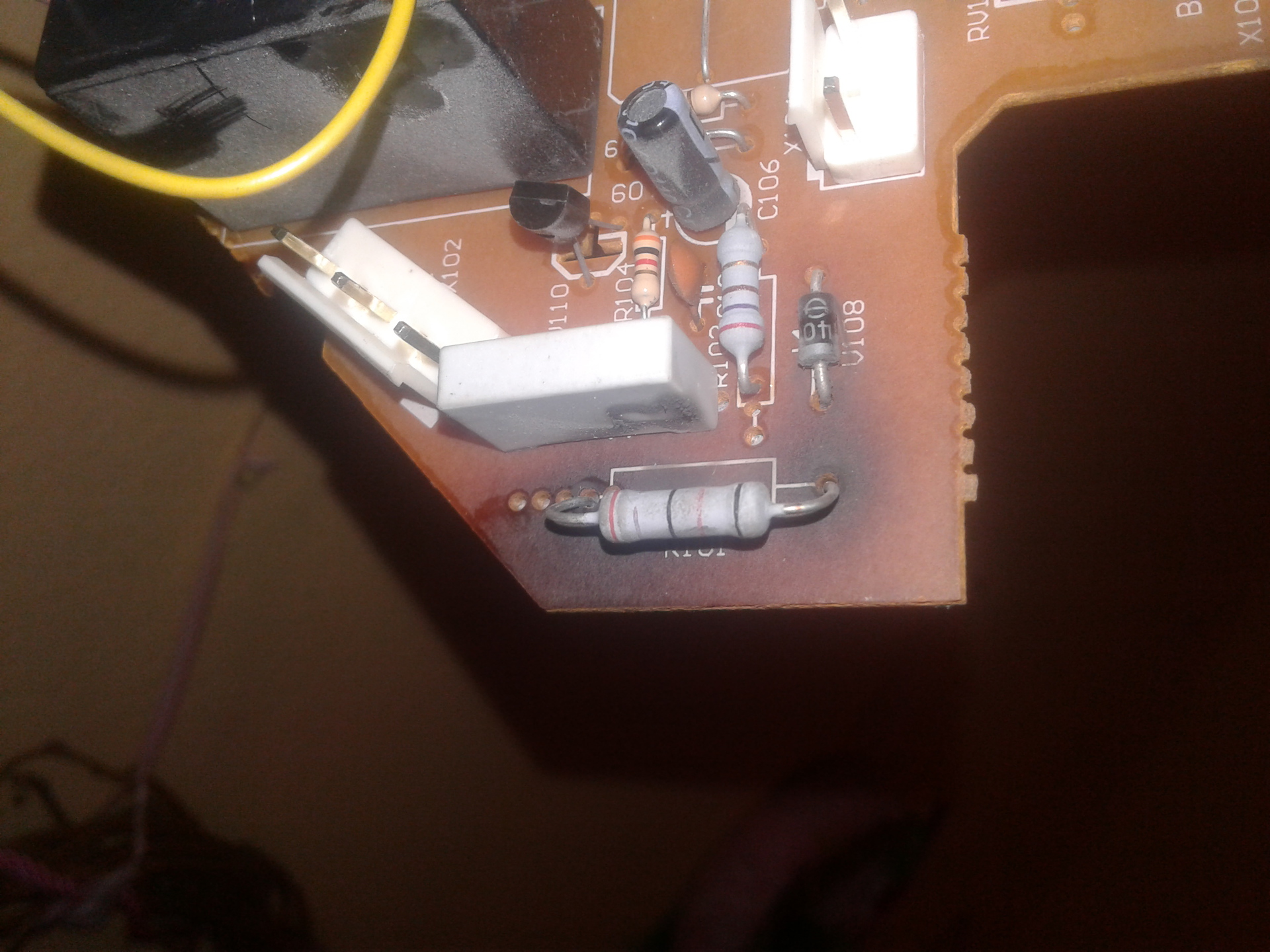

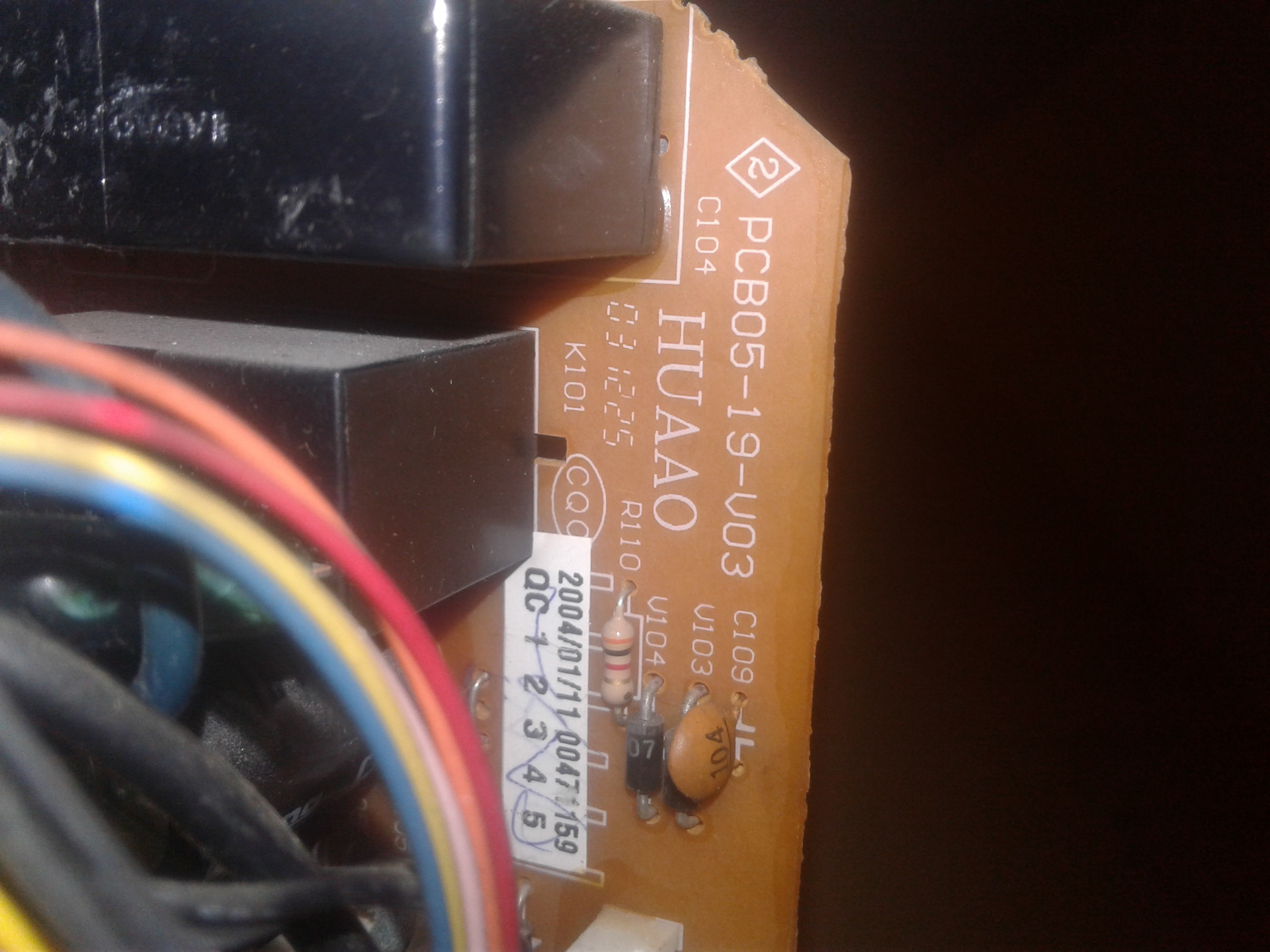

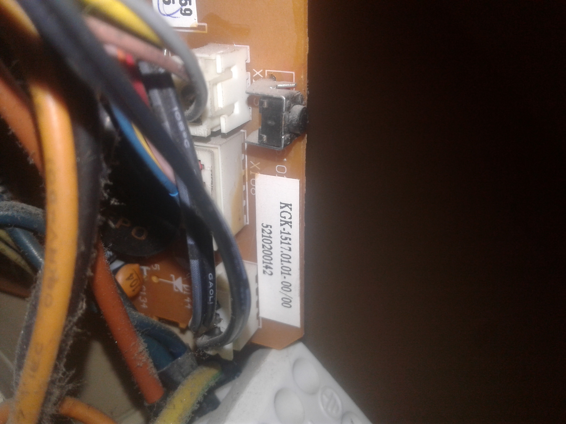

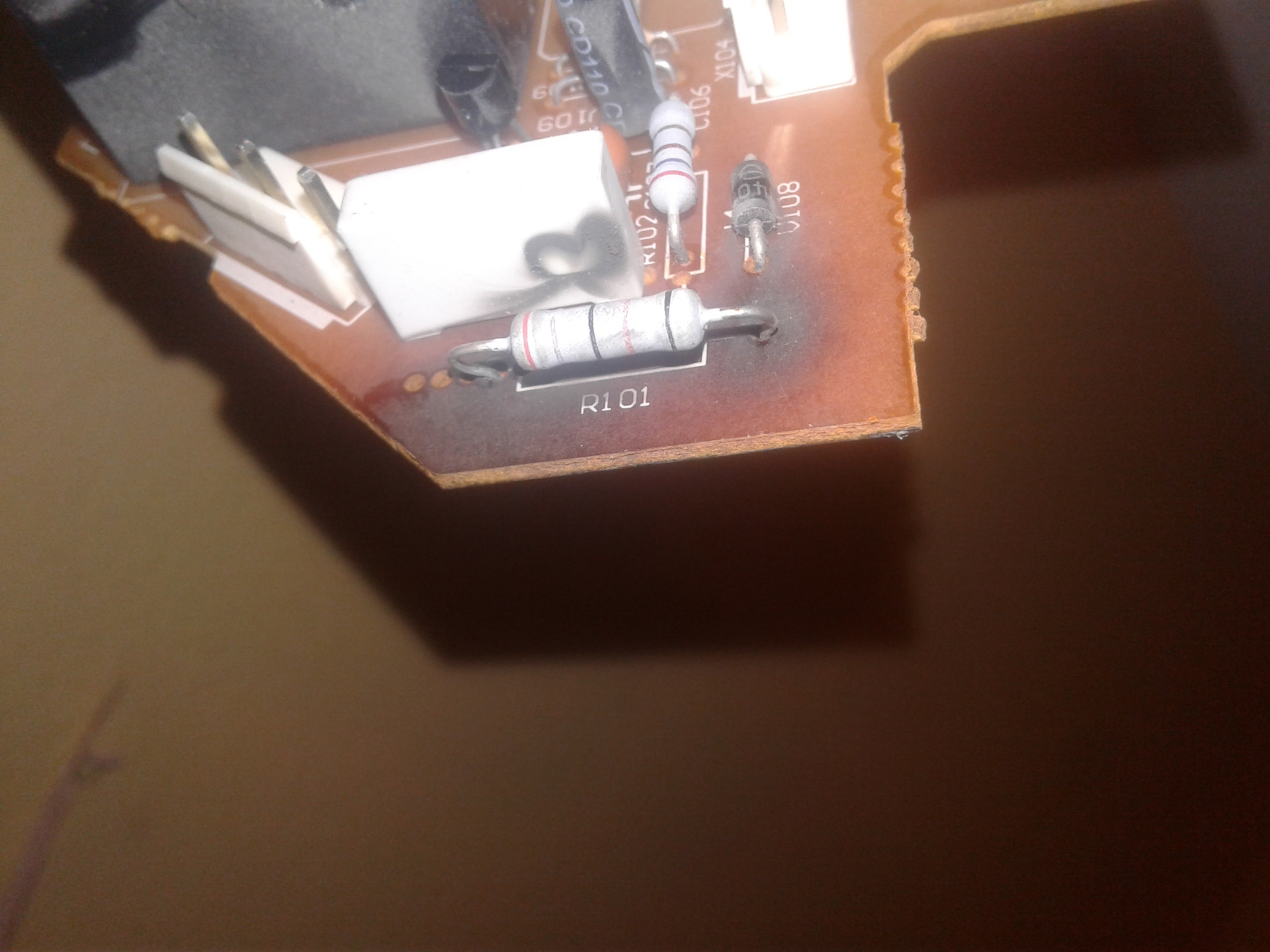

(#) tiop hozzászólása Jún 22, 2021 /
Segítséget kérnék ha esetleg van valaki olyan a topikban akit én keresek.
NILE 15 évvel ezelött felszerelt klimánk panelján behalt vagy behalófélben van valami alkatrész(mellékelem a képeket).
Keresem azt a embert szakit,aki esetleg megtudná javítani a panelt,vagy van ilyen panelja ,vagy megmondja mit vegyek mik ezek a alkatrészek és én kicserélem.
A R101 számú ellenállást elhajtottam attól a téglatest alakú valamitől és ezután már hűtött a készülék,de kb.óránként kikell kapcsolni mert kezd amperszaga lenni.

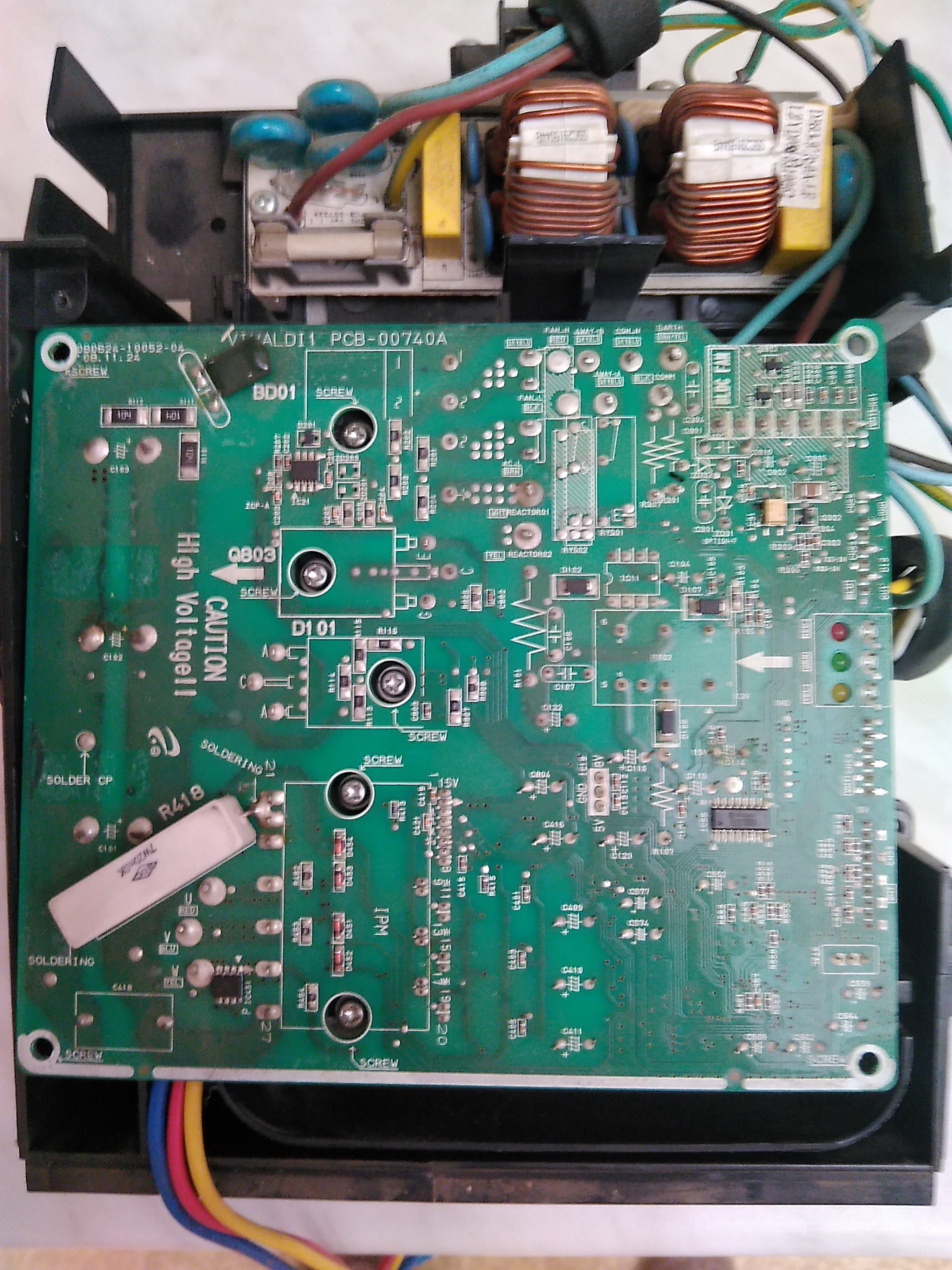

(#) diginewl válasza diginewl hozzászólására (») Jún 22, 2021 /
A klímát sikerült feltámasztani, újra működik!! Egy másik, ugyanilyen típusú készülékből átettem a kültéri egység paneljét, és azzal azonnal elindult. A kompresszor azonnal ment, és pörög a ventilátor is.
Holnap fotózok, és jövök a kérdéseimmel, hogy meg tudom-e javítani, ezt a hibás kültéri vezérlőpanelt. Olyan nagy baja talán nem lehet, mert próbálta elindítani a kompresszort, csak éppen nem sikerült neki.

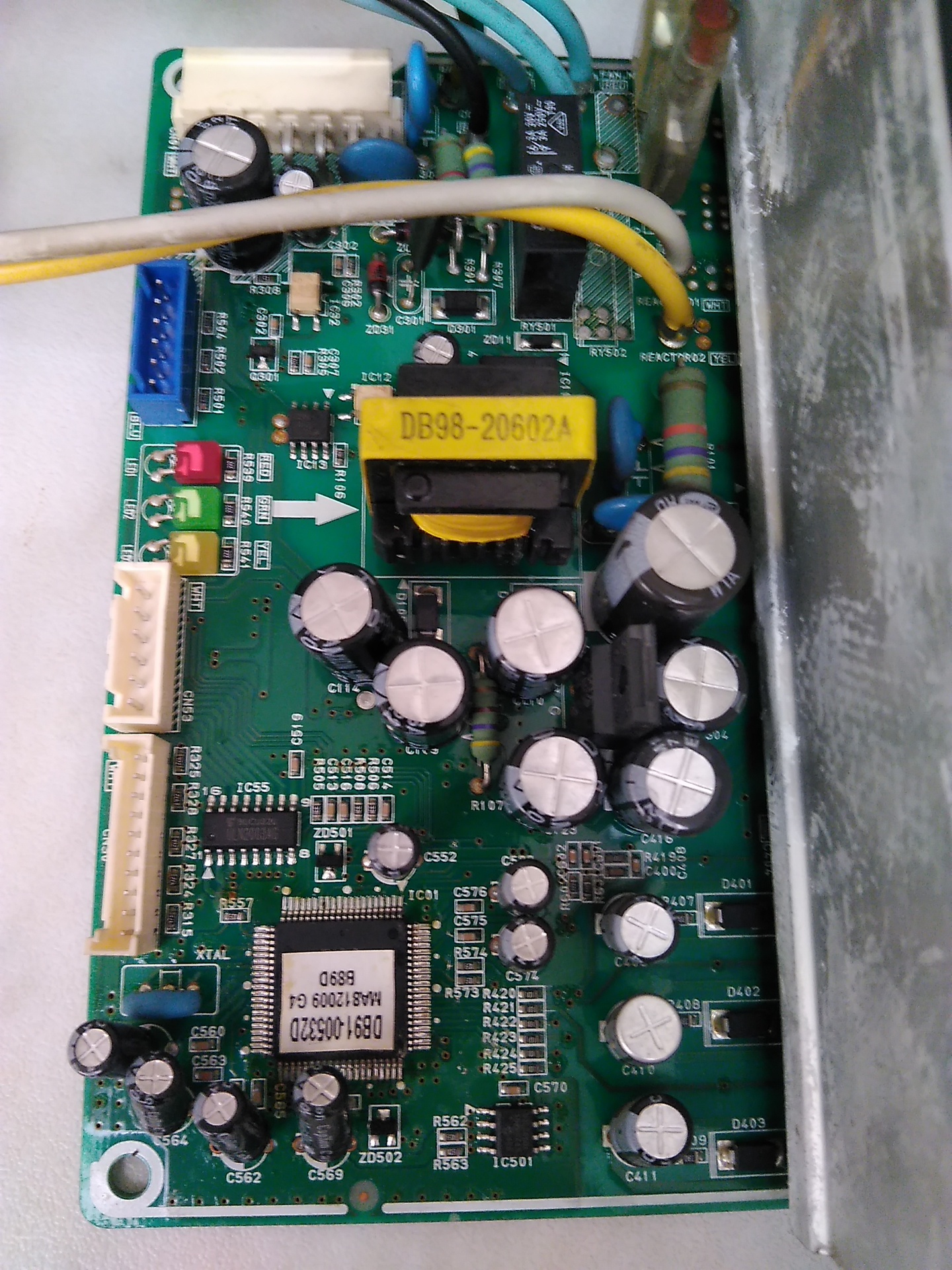

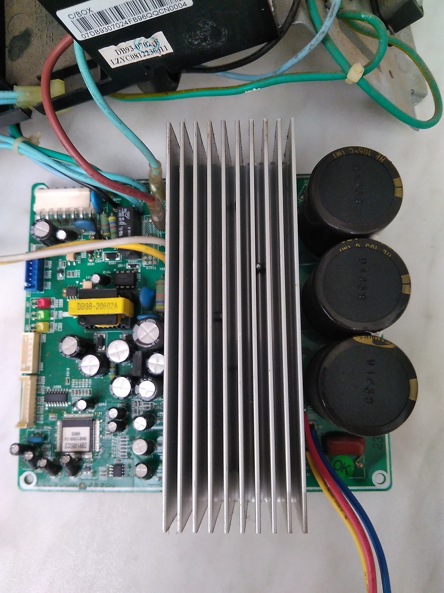

(#) diginewl válasza diginewl hozzászólására (») Jún 23, 2021 /
Tisztelt Fórumtársak, Szakemberek, kérem a segítségeteket!
Adott ez a kültéri panel (samsung 11 éves). Egyik nap még működteti a klímát, másnap már nem 11 év távlatában. A ventilátort felpörgeti, a kompresszor meg halkan hallhatóan kattog 5-6-ot aztán csend, ventilátor leáll. És a ciklus kezdődik elölről. Másik ilyen kültéri panellel a klíma működik rendesen, azaz itt lesz a bibi a panelen.
A piros led egyfolytában villog (a jól működőn folyamatosan égett).
Mit nézzek meg? (Végfok tranyóra/fet-re gyanakszom, vagy kondenzátorra.)
Köszönöm előre is a segítséget!
(#) kaqkk válasza diginewl hozzászólására (») Jún 23, 2021 /
Valószínűleg a hűtőborda alatt lévő teljesítmény félvezető részleges zárlata-szakadása lehet a hiba , nem tudni cserélhető -beszerezhető e (találsz e rajta tipusszámot) De ez csak tipp , igazán bármi lehet a hiba ...
