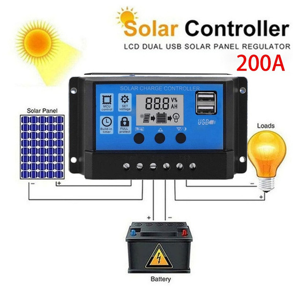

(#) Atis57 válasza Fenyő hozzászólására (») Júl 6, 2021 /
Valóban sokkal olcóbb ha megveszed --itthon az alkatrészek ára is 2..3X annyi+ a munka !
én ezekből válogatnék;
Eza PWM toltő 10A -s és 1500--1700 FT.
XH-M601 555 el relével
rajza----
esetleg ;
http://electronics-diy.com/electronic_schematic.php?id=1023
https://forum.solar-electric.com/discussion/344683/30v-solar-panel-...system
Az MPPT vezérlést meg hanyagolnám , minek? ilyen egyszerű napelemes áramkörhöz.?
A hozzászólás módosítva: Júl 6, 2021
(#) Fenyő válasza Atis57 hozzászólására (») Júl 7, 2021 /
Na jól van, meggyőztetek, inkább veszek.
Ez az XH-M601 kb pont azt csinálja, mint amit leírtam. Jó cucc, tetszik.
Az a kék PWM-es azt tuti nem veszem meg akkor se, mert ilyenből van mindenhol millió és nagyon szidják mindenhol a véleményekben. Ráadásul USB aljzatok vannak rajta meg kijelző, tehát biztos jó sok az alap fogyasztása is.
