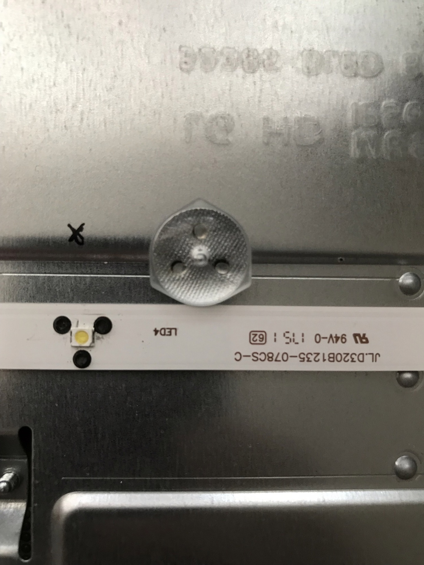

Szia! Itthonról reménytelen a beszerzés, ezért kínai forrásból érdemes backlight LED kit-et venni. Egy ilyen válogatásban sokféle LED van, amelyek között valószínű lesz oda való.
(#) Manó válasza kadarist hozzászólására (») Júl 7, 2021 /
Szia! Köszi a választ. Sajnos erre én is rájöttem. Egy hazai webshopban találtam VESTEL TV-be való LED szalagokat, azokat fogom beépíteni. Üdv. M.
(#) antiktelefon válasza Manó hozzászólására (») Júl 7, 2021 /
A ledről egy kép segítene. De vagy egyben érdemes cserélni, vagy biztosra kell menni csak egy használódott el, mert a hűtesről le volt válva.
(#) Ge Lee válasza Manó hozzászólására (») Júl 7, 2021 /
(#) Manó válasza antiktelefon hozzászólására (») Júl 7, 2021 /
Szia! De jó, hogy írtál... egy hibás ledet találtam. A mérést egyesével hajtottam végre. A ledről lepattintottam az optikát és el is csodálkoztam, hogy égés nyom nem látszik. De azt gondoltam, hogy egyszerűen megszakadt. Most újra meghajtottam a szakadtnak vélt diódát és hozzáérve kiderült, hogy csak forrasztási hiba okozta a problémát. Megpróbálom újra forrasztani a ledet, de ha nem sikerül sebaj, jön a led szalag. Mégegyszer köszi a hozzászólást.
Üdv. M.
(#) Manó válasza Ge Lee hozzászólására (») Júl 7, 2021 /
Szia! Ezt én is néztem, mert a tokozás mérete (2.8x3.5 mm) megegyezik a TV-be találhatóval, de végül megrendeltem a dupla szalagot, mert nem voltam biztos a ledek egyéb paramétereiben. (De lehet, hogy az újraforrasztás is megoldja a problémát és marad tartalék alkatrész.)
Köszi az infót. Üdv. M.
Ha mutatod milyen kell, keresek neked bontott szalagot amin olyan van. Addig biztos kibírja, amíg megérkezik Kínából a led vagy a sokkal olcsóbb teljes backlight.
Sokan nem is cserélik a ledet, csak egy darabor raknak rá egy másik szalagból, kicsit gány, de legalább nem melegítik túl a ledet és a lencse is pontosan van előtte.
Szia! A képet a mellékletben megtalálod. Köszi a felajánlást, de kiderült, hogy a led forrasztása a bűnös. Ha nem tudom újraforrasztani, akkor már postán van az új szalag.
Üdv. M.
Ne felülről forraszd, folyasztószert adj neki és a szalagot alulról melegítsd 220 fok köré.
Nagyon széles ónszívó szalagos hegy pl jó hozzá, vagy precíz hot air is.
Amúgy ha kezd bármelyik is UV kékesre elváltozni, akkor mindet dobd ki, túl lettek hajtva.
A hozzászólás módosítva: Júl 7, 2021
(#) Manó válasza antiktelefon hozzászólására (») Júl 10, 2021 /
Sziasztok! Köszönöm szépen a tanácsokat. A megoldás az új szalagok beépítése volt. A háttérvilágítás 80-ra csökkentettem, így talán hosszabb életű lesz. A hibás szalagokat eltettem, így későbbi esetleges javításnál jól jöhet.
Üdv. M.
