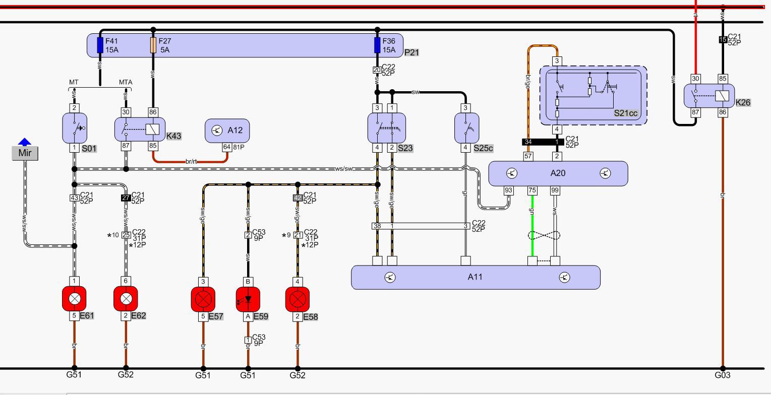

Segítséget szeretnék kérni, egy 2004-es opel meriva javításához. Az autón ráadott gyújtásnál folyamatosan világítanak a féklámpák, csak a bizti eltávolításakor alszanak ki.
Ellenőriztem a féklámpakapcsolót, de az jónak tűnik, és lehúzott csatlakozóknál is világítanak.
Jó lenne a javításhoz egy kapcsolási rajz a féklámpák áramköréről, és egy relékiosztási rajz is.
Az a gyanúm, hogy esetleg beégett a reléje, ha egyáltalán van neki. Minden más ötletet is szívesen fogadok.

Igen teljes fényerővel mennek. A csomagtérajtó átvezetésnél voltak eltört vezetékek, de azokat elszigeteltem, majd véglegesen javítom. Arra gondoltam, hogy ott kaphatott olyan zárlatot, amitől beéghetett akár egy relé is. Nagyon jó lenne hozzá egy kapcsolási rajz. Nincs véletlenül valakinek? Anélkül sötétben tapogatózás, és ha biztosan nincs megrelézve, akkor máshol keresném a hibát.
(#) kokozo válasza Ulti hozzászólására (») Júl 7, 2021 /
Kapcsolási rajz mellékelve, bár pontos típust nem adtál meg, de szerintem nem sok különbség lehet. E57 E58 a féklámpa S23 a kapcsolója A11 pedig a motorvezérlő.

Ezek szerint akár a motorvezérlő is lehet hibás?
Elvileg lehet, mivel ez már teszteli a féklámpát ha jól tudom.

A motorvezérlőn azok bemenetek. Ha ott megjelenik a 12V, akkor valószínűleg a motort sem lehetne már beindítani, akkora zárlat lenne. A féklámpakapcsoló csatlakozójának lehúzásával lehet megtudni melyik oldalon van a hiba, a kapcsoló előtt vagy után. A biztosítékok egyesével kihúzásával lehetne megtudni honnan kap a féklámpa áramot. Bárhonnan kaphat, ha valamivel összeér a vezetéke. Ha megvan mi táplálja, azt a vezetékszakaszt lehet tovább vizsgálni a csatlakozókkal együtt.

Tesztelni úgy tudja, hogy egy pillanatra feszt ad neki és méri az áramot. Ha az a fet elszállt ami kapcsolja akkor mindig világít.

kombinált láb néha ki általában meg be, mivel ha tempomatos az autó, akkor figyelnie kell hogy fékezel e.
(#) Ulti hozzászólása Júl 7, 2021 /
A rajzon amit adtál a 25c az milyen kapcsoló? A tempomathoz tartozhat, mert ezen az nincs?

Na nyomon vagyok, a féklámpa kapcsolóról ha lehúzom a csatlakozót, és mozgatom, akkor hol világít, hol nem. Csak ne volna ilyen istentelen helyen!

Miből gondolod, hogy az ECU feszültséget ad ki és úgy teszteli? Két bemenet van. Az egyik nincs kapcsolatban a féklámpákkal. Azon a bemeneten látja az ECU, amikor rálépnek a fékre. A másik, féklámpákkal összekapcsolt bemeneten tud feszültséget mérni benyomott és elengedett fékpedállal. Emiatt nem lenne szükség arra, hogy feszültséget adjon ki, mert a féklámpakapcsoló úgyis megteszi, hacsak nem indulás előtt kell tesztelni.
(#) Ulti válasza kokozo hozzászólására (») Júl 7, 2021 /
Azt hiszem megtaláltam. A féklámpakapcsoló felett kb 8-10cm re összeolvadt a bejövő és elmenő vezeték.
(#) freddyke válasza Ulti hozzászólására (») Júl 7, 2021 /
Erre tippeltem. Mielőtt javítod, nem ártana kideríteni mitől olvadt össze és a hiba okát megszüntetni.
(#) Ulti válasza freddyke hozzászólására (») Júl 7, 2021 /
Valószínűleg a csomagtérajtó vezetékátvezetéseinek törése és zárlata miatt. Ezt már két napja megtaláltam, le is szigeteltem őket, a végleges javítást is megcsinálom, de ez a folyamatos világítás jobban izgatott. Remélem beljebb nem sérült mer az csúnya lenne. A hátuljának a javítása türelemjáték, de megoldható. Azért nagyon köszönöm a segítségeteket, mert anélkül belevesztem volna egy fetételezett reléhibába.
