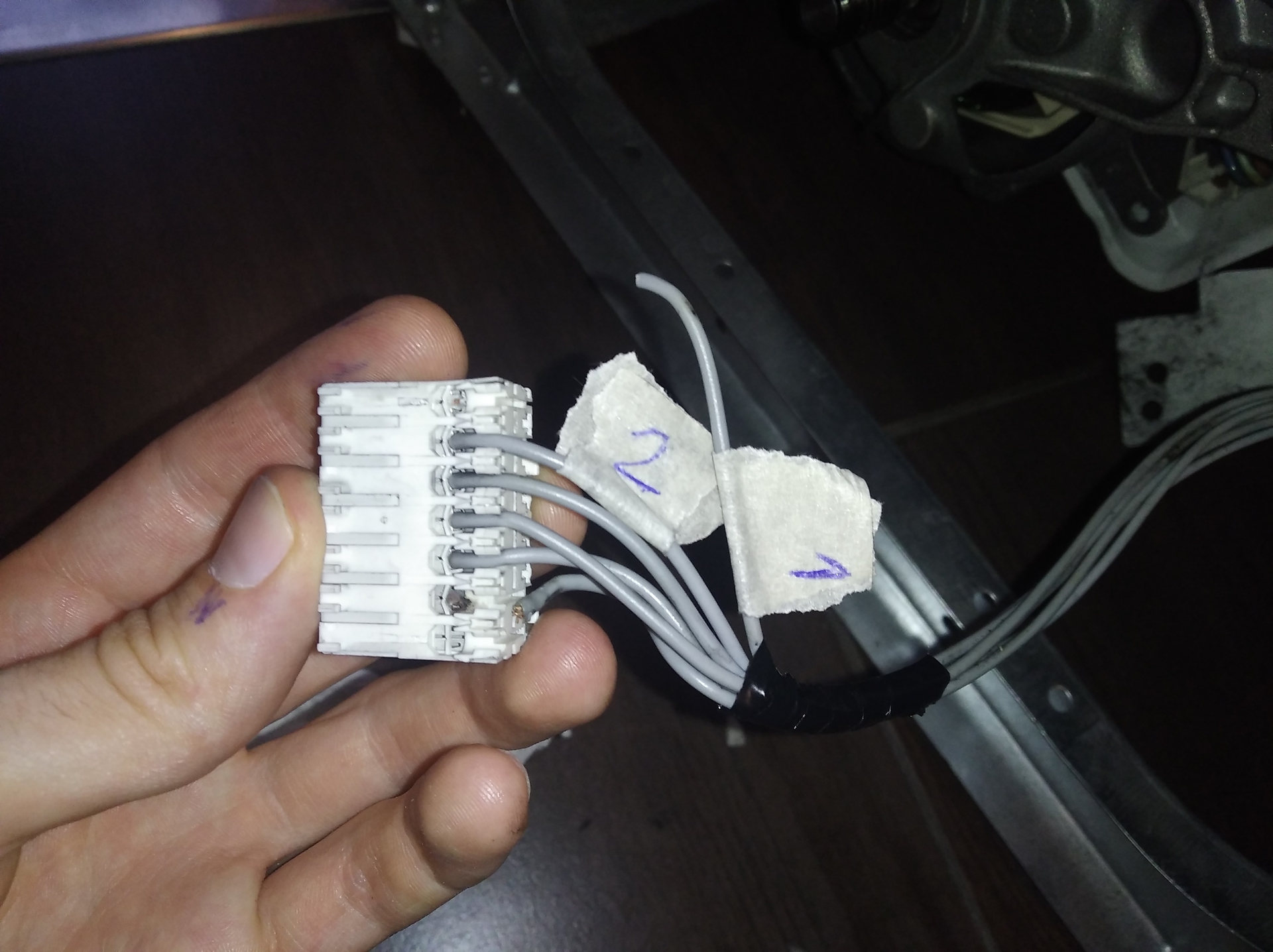

(#) Wind-Storm hozzászólása Júl 17, 2021 /
Egyszerű a probléma, bár ilyennel én meg nem találkoztam.
Egyik vezeték leszakadt a kezemben, míg a másik elégett kis részen.
Ez a típusú csatlakozóház teljesen kettébontható?
Mi a típusa? Ha kapható lenne itthon..
AWE 50510
(#) palko0125 válasza Wind-Storm hozzászólására (») Júl 17, 2021 / 1
Fel lehet nyitni a tetejét, úgymond a képen nézve a vezetékektől jobbra nyílik. Vannak fülek, amiket ki kell pattintani és nyílik. Aztán a késes érintkezőbe vissza tudod nyomni a vezetéket. A típusát nem tudom én sem.
Én is találkoztam már számtalan ilyennel.
Üdv, Palkó.
Köszi a gyors választ!
Idáig én is eljutottam az előbb, de már nincs a közelemben.
Ki lehet ezt annyira nyitni, hogy az érintkezőket is felcserélhessem egymással? Vagy egyáltalán az lehetséges? Ugye 6-ból 5 van csak használatban, és az egyik megégett.
7-ből van csak 6 használvan nem!? 6 vezeték minimum van.
Igen, egyébként az érintkezőt is ki tudod cserélni. Olyan az érintkező, mint egy “szakállas horog” visszafelé irányban van két karom, azokat kell benyomni és ki tudod húzni.
(#) Josi777 válasza Wind-Storm hozzászólására (») Júl 17, 2021 / 2
Szia.
Ha már megégett, akkor nem lehet visszarakni és nem is szabad. Ezt vagy úgy szoktam javítani, hogy a csatlakozó égett részét levágom egy fűrészlappal és a vezetéket felsaruzom, vagy ha már rossz állapotban van a csati, akkor felsaruzom az összes vezetéket és úgy csatlakoztatom egyenként. A csati levágása előtt felszámozom filctollal a vezetékeket!
(#) Wind-Storm hozzászólása Júl 18, 2021 /
Pardon! Igen, 7-nől 6 van használatban, mint a kép is mutatja.
Saruzásra én is gondoltam már. Mi a pontos mérete ?/6,3mm-es?
(#) Josi777 válasza Wind-Storm hozzászólására (») Júl 18, 2021 / 1
Igen, normál 6,3-as csúszósaru. Azt hiszem a 8-as zsugorcső pont rámegy, azzal szoktam szigetelni, nehogy összeérjenek.
