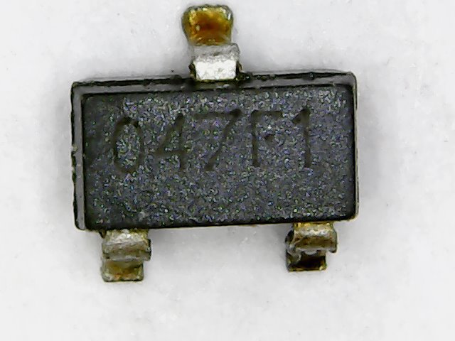

Sziasztok !
Ezeknek az SMD alkatrészeknek keresném az adatait és a helyettesítőit.
Tibi

(#) Sebi válasza tibike32 hozzászólására (») Júl 14, 2021 /
Mivel úgy tűnik, hogy a rajta lévő kód nem ad információt, azt kell megnézni milyen áramkörben volt, abban milyen tápfeszültséget kap. Talán nem minden P-N átmenet szakadt, vagy zárlatos - így kimérhető, hogy tranzisztor, FET, esetleg egy vagy két dióda lakik a tokban. Az áramköri környezet is segíthet.

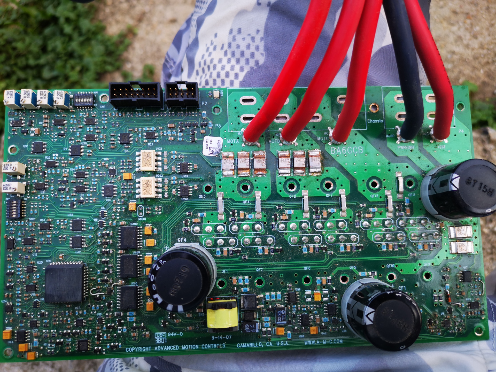

(#) Thomas10100 hozzászólása Júl 20, 2021 /
Ez mi lehet pontosan? Valami motorvezérlő, DC főtáppal, 100V puffer kondenzátor, 3fázisú kimenet, Offset, rampa állítás pici trimmerrel. Minden ic csiszolva, de a fő ic Atmel. 12db IRFP2907 FET.
Hűtőlapon volt az egész panel.
Van 2db dobozos, de azon sincs pontos jelölés, csak az Advanced Motion Controls és a BA6GCB.
Köszönöm
(#) kadarist válasza Thomas10100 hozzászólására (») Júl 20, 2021 /
Írjál nekik egy levelet és megmondják a tutit. Bővebben: Link
(#) Bakman válasza Thomas10100 hozzászólására (») Júl 20, 2021 /
Motorvezérlő olyan motorhoz, amelyiknek három tekercse van. Lehet szervó, léptető, BLDC stb. Első ránézésre Klíma kompresszor meghajtónak gondolnám.
(#) img válasza Thomas10100 hozzászólására (») Júl 20, 2021 /
(#) Thomas10100 válasza kadarist hozzászólására (») Júl 20, 2021 /
Az lesz, ha itt nem derül ki pontosan
(#) Thomas10100 válasza img hozzászólására (») Júl 20, 2021 /
Ő adta oda ingyen, a volt munkatársam.
Aztmondta valami elektromos autóhajtást akartak csinálni belőle, de valami történt és megszűnt az egész.
Szerintem ez volt: Bővebben: Link
Kár érte, ennek tudatában én inkább jelen állapotában megőrizném az utókornak, hátha egyszer feléled a project.
