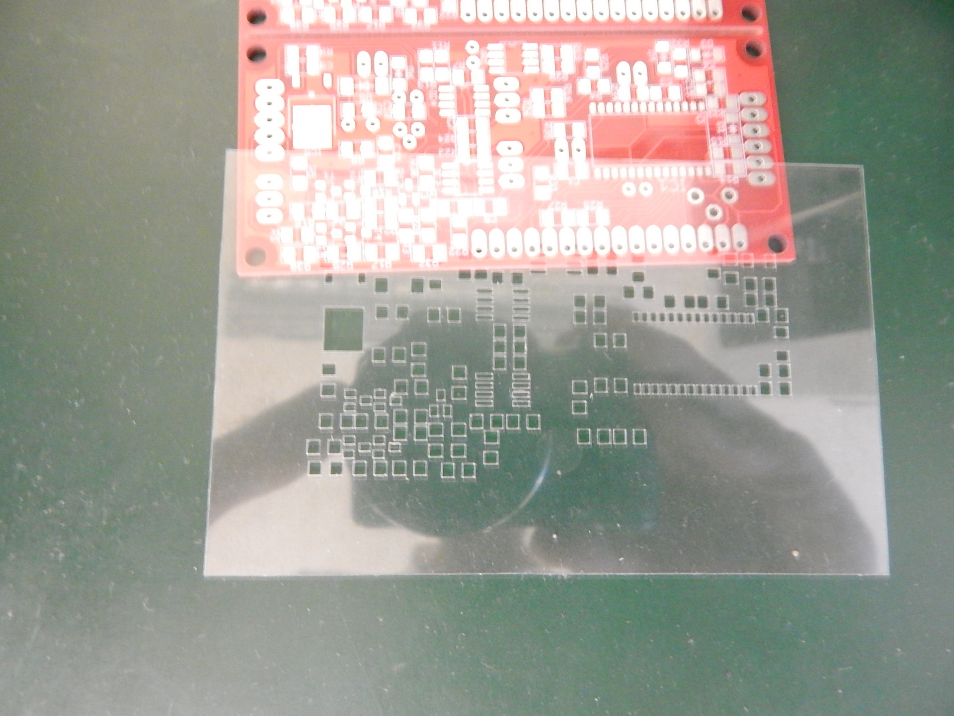

Szoktam csinálni pasztamaszkot 0.1mm-es fóliából, késes plotterrel. Ha betűt vágsz ki, aztán ráhelyezvén átfújod festékkel, akkor jó lehet. Ez házilag elkészíthető.
Nekem az említett eljáráshoz nagyon hasonlóról van tapasztalatom, és nem kedvező. Nem előlapi felirat méretben, hanem ettől nagyobb, kb. 5 cm-es betűket és számokat akartam több példányban polckarok élére felfesteni. Ehhez a grafikus elkészítette a késes plotterével a maszkot viszonylag vastag áttetsző műnyag fóliából (néhány példányban). Az volt az elképzelés, hogy odatartom a célhelyre, majd spray-festékkel lefújom. Ha a fóliát ráfogtam a felületre, akkor a fújás után nem tudtam úgy elvenni, hogy ne kenődjön el, illetve ne folyjon alá a festék. Ezért aláragasztottam kb. 0,5 mm-es távtartó szalagot, és így próbáltam fújni. Ez már jobb eredményt adott, de az élek kontúrja kis mértékben elmosódott. Végül is ezzel feliratoztam a polcok terhelhetőségét, de nem lett tökéletes. Egy maszkkal nem lehet korlátlan feliratot készíteni, mert a minimális hátra folyó festék már a 2. példányál is maszatolni képes, ezért minden fújás után le kell törölni a maszkot (ami nem olyan egyszerű egy fóliánál). A grafikus javaslatára történt még egy kísérlet, ahol matricából vágta ki a mintát, amit felragasztottam a felületre, és így fújtam. Az eredmény nagyon jó, teljesen éles a kontúr, és vastagon festhető, csak minden egyes festett példányhoz kell egy külön maszk.
Ennek fényében, az előlapoknál általában használt betűméret és (egyéb ábrák) ilyen módon való átfestése csak különlegesen kifinomult festékkel, és technológiával lenne racionális.

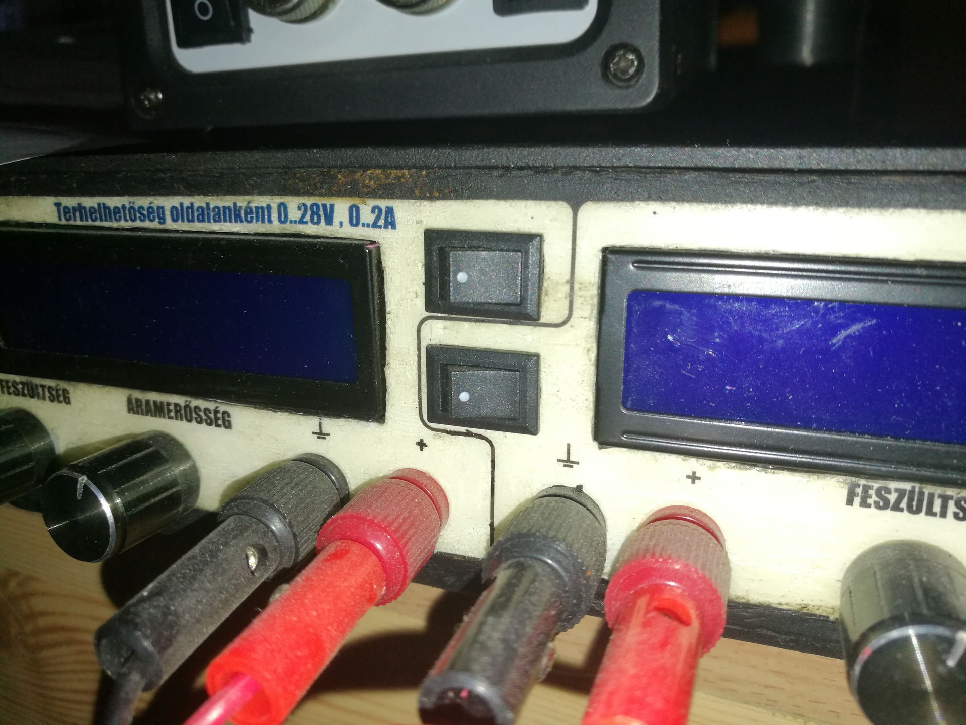

Én is teljes fóliában gondolkodnék. Csináltam billentyűzetet, órát, stb. Öntapis fóliázott papírra.
A teljes fólia szerintem is remek ötlet, ez volt az első javaslatom.

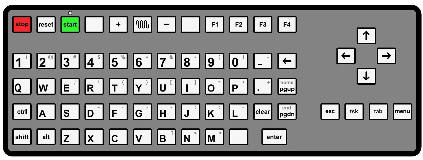

A FrontDesigner progit nem kell telepíteni, viszed a progit magaddal, viszed a kész előlapot pedrive-on, és már nyomtatnak is. Én sokszor így csináltam. Most úgy hogy vettem öntapadós papírt, laminátor, kinyomtatom lefóliázom és felragasztom. Előtte kézi lukasztóval mindent szépen megcsinálok, mehet a dobozolás. Persze vannak komolyabb progik amivel PostsCript fájlokat tudsz csinálni, de mire megtanulod kézzel megrajzolod inkább.... ![]()
