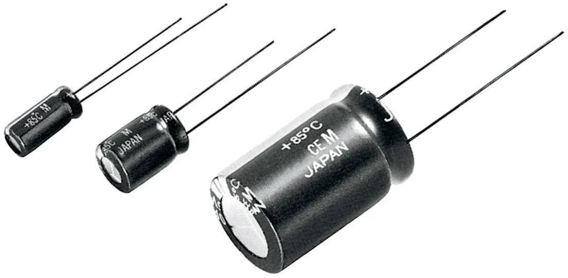

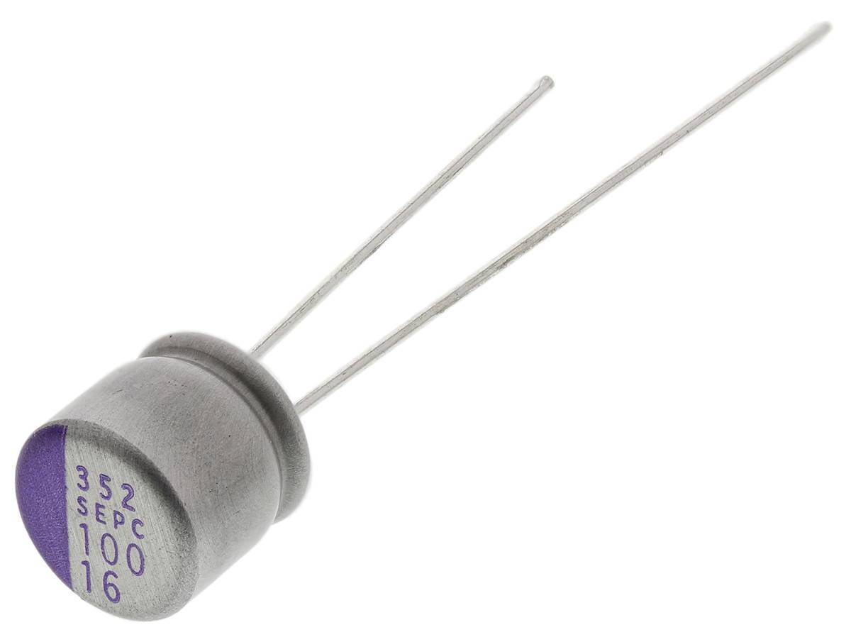

Én nem tudom, mit kell keresni rajta, hol van feltüntetve, a kondenzátoron, vagy adatlapon?
Akkor ami polaritás függő és nem elko, az tantál?
Kerámia, fólia, meg a kis kocka stiroflex talán az polaritás független.
Tápegységek vannak tele ezekkel a kék meg sárga kondenzátorokkal, azok tantálok!?
(#) Suba53 válasza Fidel hozzászólására (») Okt 30, 2022 / 1
A mellékelt linken szinte mind tantál, kivéve pár fajtát.
Az Elko-solid fajta egy szilárd elektrolitú, többnyire valamilyen polimer, és a legtöbbször alaplapokon, videó kártyákon lehet látni. De NEM TANTÁL.
A másik az Elko, meg sima folyadék elektrolitú, szintén nem tantál.
Úgy látszik, hogy némelyik WEB áruház kezelőjét érdemes lenne beíratni alapfokú elektronikai tanfolyamra.

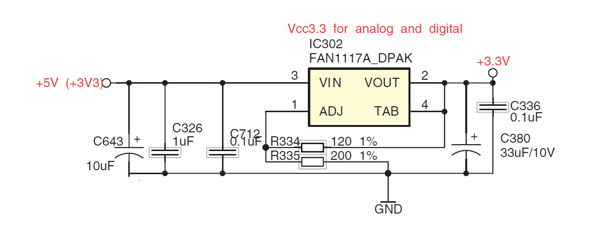

(#) szs válasza Fidel hozzászólására (») Okt 30, 2022 / 1
Van másik adatlap is, ott részletesebben leírják, miért 22µF
(kb ilyet ír:
Stabilitás
Az AMS1117 sorozatban használt áramköri kialakítás megköveteli a kimeneti kondenzátor használatát az eszköz frekvenciakompenzációjának részeként.
A 22 µF-os szilárd tantál a kimeneten biztosítja a stabilitást minden működési körülmény között.
Ha a beállító terminált egy kondenzátorral kiiktatják a hullámzás visszaszorításának javítása érdekében, megnő a kimeneti kondenzátor iránti igény.
A 22µF tantál értéke a beállító terminál megkerülésének minden esetét lefedi. A beállítókapocs megkerülése nélkül kisebb kondenzátorok is ugyanolyan jó eredménnyel használhatók.
A jó tranziens válasz biztosítása érdekében nagy terhelésű áramváltozásokkal 100 µF nagyságrendű kondenzátorértékeket használnak számos szabályozó kimenetében. Ezen eszközök stabilitásának és tranziens válaszának további javítására nagyobb kimeneti kondenzátorértékek használhatók.)
Egyébként nem kell tantál, elektrolit és velük párhuzamos kerámiakondenzátorokkal csináld meg, a végeredmény ugyanaz Lásd lent a képet. Ha a Grundig TV-ben jó volt, talán máshol is megfelelő úgy
A hozzászólás módosítva: Okt 30, 2022
(#) granpa válasza szs hozzászólására (») Okt 30, 2022 /
A 100 mF elég durva. Gondolom, elírás.
(#) szs válasza granpa hozzászólására (») Okt 30, 2022 /
Köszi, javítottam.
G fordító írta ár a µ-t m-re

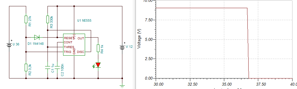

Adott egy erősítő, amely torroid trafóról megy, kb DC42V az üresjárati feszültség. Nyilvánvaló, a terhelés hatására leesik a feszültség. Szeretnék egy egyszerű "figyelő" kapcsolást készíteni, hogy egy piros LED világítson addig, amíg egy x feszültség alatt van a tápfeszültség. Például, ha 34V alá esik.
Két kérdésem lenne, ezt milyen kapcsolással lehetne legkönnyebben kivitelezni. 12V rendelkezésre áll a kapcsolás táplálásához.
A másik kérdés, hogy mekkora visszaesés "elfogadott" egy torroidos trafóval hajtott erősítőnél. Hogy határozzam meg ezt a limit feszültséget? Ha "jön egy dob", akkor az azonnal visszarántja a tápot, vagy először a kondikból fogy ki a szufla? Tehát érdemes-e közvetlenül figyelni a visszaesést, vagy túlcsordulásos megoldás kellene, egy kondi töltődne, amíg a limit alatt van a feszültség?
(#) proli007 válasza zoka hozzászólására (») Okt 30, 2022 / 4
Hello! Ha így megfelelő. A 12V-nak stabilnak kell lenni. Ha 36V alá megy 0,3sec időre felvillan a Led. Ha tartósan alatta van, akkor folyamatosan világít. (Szűrőkondi legyen a 12V tápon.)
(#) zoka válasza proli007 hozzászólására (») Okt 30, 2022 /
Helló! Zseniális, köszönöm szépen!
