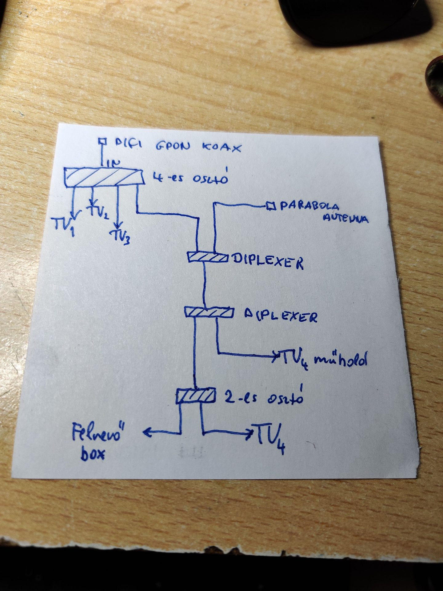

Egy kis segítséget szeretnék kérni. Adott egy Digi Optikai Hálózaton jövő digitális kábel TV, és egy több tévére elosztott hálózat.(primitíven lerajzolva a képen mellékletbe) Az lenne a problémám, hogy egy pár csatornánál nagyon alacsony a jelszint, egy pár meg nézhetetlen.(tapasztalataim alapján a magasabb frekvenciás csatornáknál). Az lenne a kérdésem, hogy egy erősítő megoldaná a problémámat? ( koaxon a csatlakozók cserélve) Vagy ezt a hálózatot ki milyen eszközökből építené fel.(erősítő, splitter stb.) Válaszokat előre is köszönöm. A hozzászólás módosítva: Jan 7, 2021
Szerintem mérés nélkül, ennyi veszteséget illik kompenzálni egy erősítővel.

Szia! Tiltes erősítőre gondolok, gondolom a 4-es osztó a padláson van.
Ja, ártani nem árt, minél előrébb, annál jobb. A diplexeres ág így is ki fog lógni a sorból...lehet, hogy egy kimenetenként állítható kellene. Amíg azt sem árulja el, hogy melyik ágon van a gondja, addig nehéz ügy.
A TV4 a legrosszabb, de ugye ott van a legtöbb leoszlás., de a többiné, is néha kikockásodika gép. a tv jelinfójában néha lemegy olyan 20 százalékos jeleősségre és van bitarány hiba is bőven.
A 4 es oszztó igen, a padláson van. meg az egyik diplexer is ami a tv4 hez megy. utána szoba. Akkor először próbálkozzak egy sima erősítővel az 4 es elosztó elé? Ezt néztem ki.
Az lehet, hogy nem ártana. Digitális vételt csak erősítősen ajánlott végezni (főleg a jel osztásakor), mivel sajnos az analóggal ellentétben ha ez nem eléggé tökéletes, akkor bizony csúnyán, használatot akadályozóan szét tud esni.
Mi lenne, ha csak a legrosszabban teljesítő készülékhez tennél egy jelerősítőt, amennyiben a többi elégségesen teljesít? A hozzászólás módosítva: Jan 8, 2021
De a többi sem teljesít elégségesen
![]() Már a 4 es osztó után van olyan tv hogy 2-3 csatornát meg sem talál az automata keresés során. Egyszer összekötöttem minden osztó nélkül egy TV-t akkor kicsit más volt a jelerősség is és minden csatorna meg is lett.
Lehet, hogy egy 2 kimenetű (szabályozható, TILT még jobb) erősítő lenne jó az első 4-es osztó helyett. Az egyik ág menne a diplexer felé, a másikra meg egy 3-as osztó a TV1-3-nak. Talán szimmetrikusabb lenne a 2 ág és a jelszint is megfelelő lehetne.

Ez az erősítő jónak tűnik, de a pontos beállításához kell némi segítség, legalább négy ember formájában, akik nézik a leginkább gyenge minőségű műsort és Te közben állítod az erősítés mértékét, illetve a frekvencia-függő erősítést, azaz, azt a "billentést" vagy minekhívják. Lehetőleg minél kisebb erősítés a célszerű, de minden adó jó minőségben legyen látható. Az erősítő után minél közelebb legyen a 4-es osztó, ami a 4-TV-készülékhez viszi a jelet. Azt a "diplexeres" műholdas-bekötést nem egészen értem, ez biztos, hogy okozhat zavart a rendszerben.

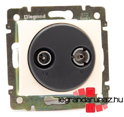

jó régen jártam erre, történt pár változás, de bízom benne, hogy a segítőkész felhasználók nem tűntek el. ![]() Végig olvastam a topikot, de úgy jártam, mint petkow; amikor azt hittem, hogy valamit megértettem, mindig jött egy újabb paraméter, vagy infó, ami összekavart. ![]() Segítséget szeretnék kérni egy "hálózat" kiépítéséhez, vagy inkább javításához. Adott egy UPC-s (most már Vodafone) kábel tv, amely koax kábelen jut be a házba. Ezt az egyik csatolt képen látható osztóval szeretném összesen 7 felé osztani. Pontosabban tv csak egy van, de a különböző helyiségekben összesen ennyi fali alzat található. Igyekeztem erről is képet találni, de pontosan ilyen nem jött szembe a neten. A Legrand oldalán érdekes módon kép alapján 3 hasonló is van, de az előlap mögött az enyémeken TV/R2 látható belegravírozva a fém lapba, a honlapon pedig csak TV/R1 van. (nem tudom, ennek van-e szerepe, ezért lefotóztam az egyik hátulját, hátha segítség, sajnos más infóm nincs róla) Amikor megtörtént a bekötés, a szerelő szétszedte a fali aljzatot, kikötötte a villanyszerelők által bekötött koax kábelt, és direktben kötötte rá a setop boxra. Nyilván rettentően nézett ki, de azt mondta, csak így lesz megfelelő a minőség, "a gyári fali aljzatokba beépítik ezt a ... csillapítást". A kép és a hang működött is, de nem hagyott nyugodni, hogy csak ilyen ocsmány módon lehet megoldani a dolgot, ezért az összes további pontra elvittem a tv-t és a setop boxot, mind az analóg, mind pedig a digitális adás tökéletes volt. (a beépített fali aljzatokon keresztül, ellentétben a szerelő állításával) Nem próbáltam végig az összes csatornát, de az a pár szép volt. Ezen felbuzdulva visszaépítettem a kibontott aljzatot is. Annyit tennék még hozzá, hogy ehhez egy spec kábelt rakott össze a szerelő és a falban lévő vezeték végére is egy ennek megfelelő csatlakozót rakott, spec fogóval. Ezt le kellett vágnom ahhoz, hogy az aljzatba vissza tudjam szerelni a kábelt, így viszont fogó hiányában nem tudom visszaállítani a korábbi állapotot. A visszaépítés után jött a meglepetés; van pár csatorna, ami szétesik, van, ami be sem jön. A nagy része valóban szép, de az a pár használhatatlan. Van olyan is, ami tegnap este jó volt, ma már szétcsúszik. A tv szerelő a villanyszerelőre mutogatott, és vissza, szóval nem vagyok velük előrébb, magam leszek kénytelen megoldani. Az itt olvasottak sajnos nem mondanak semmit, ezért amennyire lehet, konyhanyelven szeretném a megoldásokat kérni; remélem lesz rá. Az itt olvasottak alapján az egyik hiba az lehet (bár erre jött olyan válasz is, hogy nem számottevő), hogy van egy szabad vége az osztónak, ahová nem került lezáró ellenállás. Ez segíthet? A másik - gondolom - a fali aljzat csillapítása lehet, hiszen nélküle (direktbe kötve) működött minden csatorna, nem volt szétesett adás sehol, semmikor. Nem tudom viszont hogy mire kellene kicserélni a belsejét. (Valena család van mindenhol) Nem tudom, elegendő-e a sima osztó, vagy erősítős kellene, ahogy azt sem sikerült kiszűrnöm a korábbi hozzászólásokból, hogy a nem használt fali aljzatokat le kell-e zárni... Ezek tisztázásában kérnék segítséget, amit előre is köszönök! ![]() T

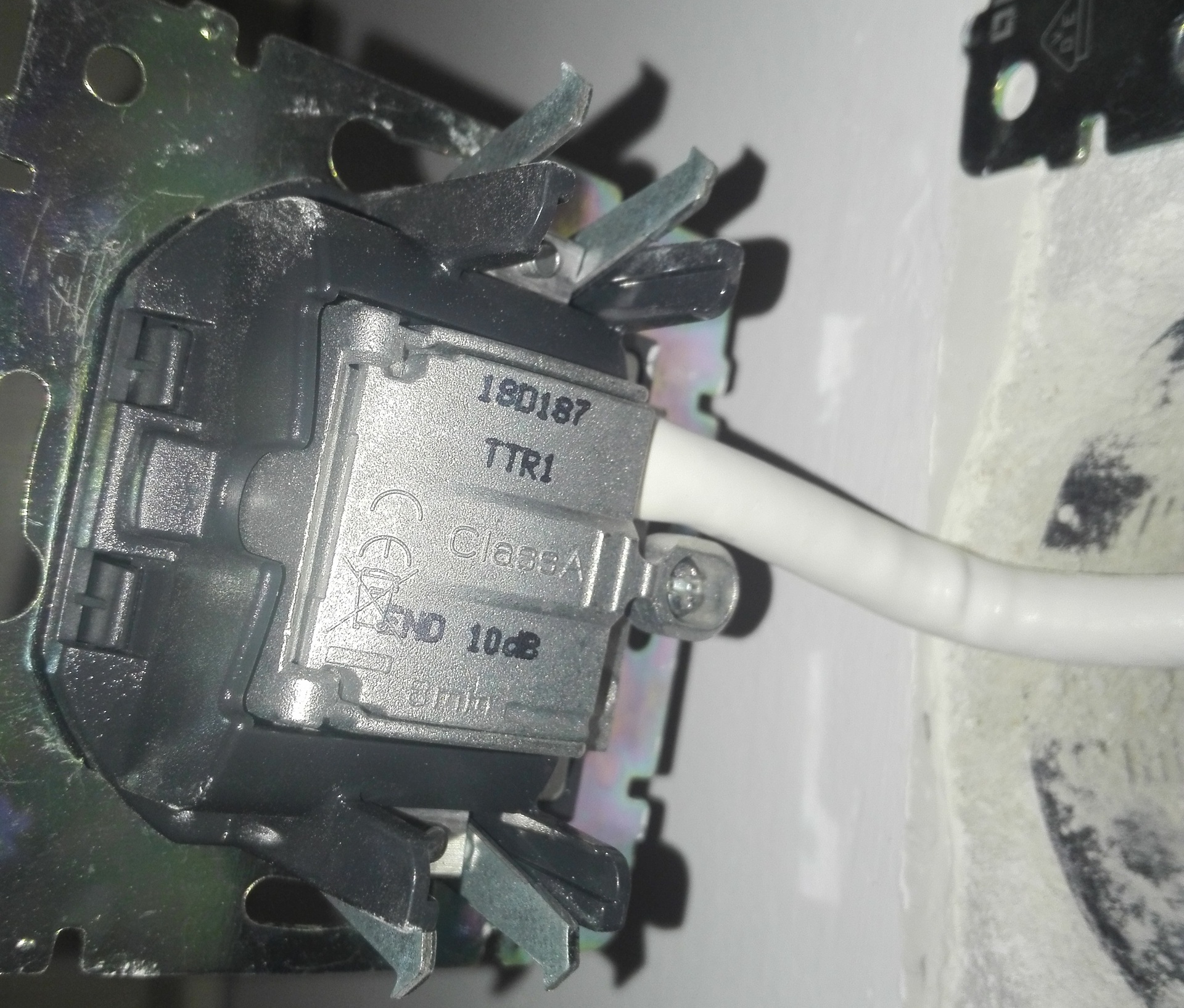

A leirtakban nincs semmi meglepő .... Ebbe a hibába én is többször belefutottam. A bejővő jel viszonylag gyenge -alacsony jelszintű - erre max 3db osztót lehet sorba kötve berakni , de csak a jobb minőségűekből. S vannak ,helyek ahol 6db TV is elmegy a kábelről . Másik városban meg max 2db. A kábelvégekre , csak a TV csatlakozót érdemes felrakni. Ezek a fali dugaljak szinte kivétel nélkül mellőzendőek! (nagy a csillapitásuk ,vacak a frekcia átvitel ) Persze a tulajdonosok szeretnék , mert a szépérzék + megvették jó borsos áron! Persze kisérletezhetsz az erősitővel ,osztókkal --de gazdaságilag zsákutca ! Egy villámcsapás az utcában, s máris kezdheted elölről. De az optikai kábelezésük is ugyanilyen pocsék ! A pénzéhségükről nem is beszélve (1 előfizetés=1 Tv ) Bár a DiGivel is vannak gondok, de még talán az a legjobb .

![]() Idézet: „...a kábel közepét be kell dugni egy rugós csatlakozós hüvelybe, az árnyékolást meg a csavarmenetes műanyag ház szorítja oda a fémhez.” A fali aljzatom is ilyen. A középső réz kanócot be kell dugni egy pici (gondolom belül körmös csatlakozós) furatba, és van egy ráhajtható fém "zsanér", ami egy csavar betekerésével rögzíti a kábelt. Az első képel látszik is mindent. Viszont egy dolog nem: az árnyékolásnak érintkeznie kell a fém "zsanérral"? Mert szétszedtem egy másik helyen egy aljzatot, hogy lássam, hogy kötötték be és ott nem láttam (legalábbis nem tűnt fel), hogy az árnyékolás érintkezne a házzal, ezért szerintem az általam átszerelt is ilyen lett... (nem állítom, hogy nem ér hozzá, de szándékosan biztosan nem így csináltam, nyilván a tudatlanságomból kifolyólag, ezt vállalom, ezért is kértem segítséget )Idézet: „Ha az esztétika nálad megköveteli, lehet konnektor, de abban semmi se legyen, ami csillapít.” Meg lehet szokni, de egyrészt csomó kidobott pénz (nyilván a villanyszerelő nem veszi vissza, a bolt meg pláne mivel nem kaptam meg a számlákat), másrészt gondoltam,, ha már ilyeneket gyártanak, csak használható. A csillapítást sajnos nem tudom, mivel számla hiányában a pontos típus, cikkszám sem áll rendelkezésemre, ebbe az irányba tapogatóztam én is, de csak "remélni" tudom, hogy ami rá van írva arra a bizonyos zsanérra, az a keresett paraméter. Ez esetben 10 dB. Ha tippelnem kéne, akkor a képen szereplő egy végpont, de ezt is csak az "end" feliratból gondolom. Valószínűleg mind ilyen. Idézet: „Problémás lehet az erősítő akkor, ha a rendszer internet elérhetőséget is tartalmaz, mert a jelátvitel ott mindenképp kétirányú kell, hogy legyen.” Az utcáról bejövő koaxon jön internet is, ez igaz. A modembe a splitter egyik kimenetéből megy a kábel, gondolom ez így normális, a szerelő is így kötötte be. (annyi, hogy neki 4-es osztója volt, nem volt nála nagyobb, de azt mondta ha veszek egyet, azt gond nélkül beköthetem) Idézet: „Valóban szükséged van -e ennyi felé elosztani a jelet egyetlen lakásban?” Jelenleg nincs. 8 felé amúgy sem lesz, csak a 4-es osztó után ez volt a következő. Ha a modembe menőt is beleszámolom, igazából 6 kimenet a max, amit majd akkor fogok kihasználni, ha a gyerekek nagyobbak lesznek. A hozzászólás módosítva: Júl 25, 2021
