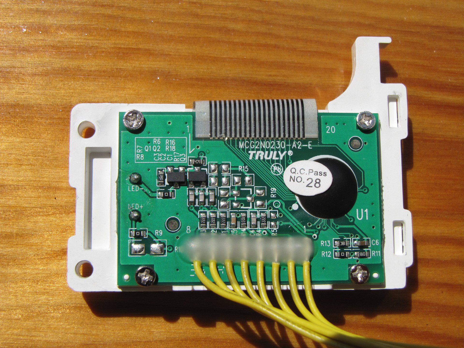

Van egy Aeg Lavamat 64740VFL típusú mosógépem, ami nem kapcsol be. A vezérlőpanel benne EWM2100N. A táp részét átvizsgáltam. Meg van az 5V, illetve a 12V. Tudna valaki segíteni benne, hogy mit vizsgáljak rajta? Üdv: Tityi
Igen,de akkor hallani lehet a ciripelését,a 230 folyamatosan megvan,és az amper is????
A motorvezérlő triakot és a gate-jén levő kondenzátort cseréld ki. Üdv, Palkó.
Odáig jutottam el, hogy rámértem a processzorra menő C23 és C24-es pontokra. Ott stabilan megjelenik az 5V.
Rámértem a kijelzőre menő VEE (3) pontra, itt +12V-ot, illetve az YCC (4) pontra, ahol +5V-ot mértem. Továbbá a panel LED+ és LED- között mértem 4.5V-ot. A kijelző még sem világít. Lehet, hogy ez ment tönkre és ezért nem kapcsol be a gép?
Nem lehetetlen, hogy az a kis kijelző halott. Nem is tudom azt hogyan lehetne csekkolni. Kb cserével, de az nem valami profi
![]() Itt a képen, ahol bekarikáztam csak a fény csillant meg vagy hibás a forrasztás!?
Ezt jól látod, mert ez nekem is feltűnt.... Nekem elsőre lakkcseppnek tűnik...Holnap ellenőrzöm.
De ha a LED+, illetve a LED- ponton tudom mérni a 4.5V-ot, akkor annak világítania kellene nem?
Ha a kijelző vezérlő nem megy, akkkor nem.
De hát megkapja az 5V és a 12V-ot is. Bocsánat, ha értetlenkedek, de ennyire azért nem értek hozzá, csak ismerkedem vele...
Igen, a tápokat megkapja, az az első, amit ellenőrizni kell. Ha a tápot megkapja az még nem garantált, hogy a vezérlő működik is. Továbbá valamiféle kommunikáció van a kijelző és főpanel között (legtöbbször I2C). Ezek bármelyike okozhatja a problémát, akár a főpanelon a uC hibája is, de a kijelző is. Ezt már egy fokkal bonyolultabb mérni. A kommunikáció meglétét nem is tudom, hogyan lehetne. Nem ismerem a protocollt. Ha valaki ért hozzá majd megírja itt.
