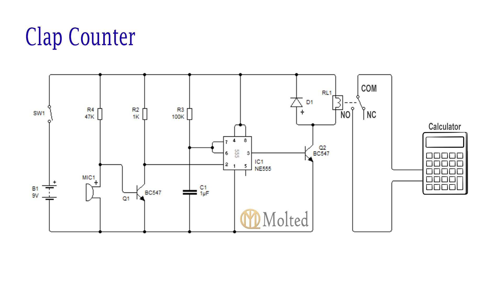

Van egy alkalmazás a Play áruházban, a Clap counter, ami tökéletesen megfelelne, ha létezne ilyen műszer önmagában. Nyilván mobiltelefont nem tudok ráerősíteni.
Ez az ötlet nem alkalmazható, zsebszámológép helyett lépésszámlálóval?
Ugyanúgy tud léptetni lépésszámlálót is, de mitől lesz ez jobb a te célodra? Az electrec mikrofon miatt? Próbáld meg és kiderül, ez nem megy másképpen sajnos.
Azért jobb, mert a hangot tudom szigetelni megfelelő irányból. Gondolom, nem olyan fejlett, hogy frekvenciát is be tudok állítani, az lenne a tökély, ahogy a mobil-alkalmazáson van.
Tényleg ilyen egyszerű? Tehát ezen a kapcsolási rajzon a N0 felirattól jobbra levő áramkör helyett egyszerűen a lépésszámlálót kell rátenni?

Rögeszmém, hogy hanggal jobban menne.Hangszigetelő anyaggal bebugyolálnám, csak az ütő feje irányában hagynék lyukat, valahogy úgy, ahogy a képen látható. (Mikrofon egy kis műanyag csőben, bebugyolálva hangcsillapító anyaggal.) Tudom, hogy ez egy sokkal bonyolultabb áramkört igényel. Vállalkozna valaki arra, hogy egy ilyent rajzoljon?
Régen mindenki tapskapcsolót akart építeni az osztályban. Aztán jöttek a csalódások nagyon komoly szűrés kell ahhoz, hogy csak egy hangra legyen "allergiás" a mikrofon. Meg lehet etetni az ütő tenyérhez ütögetésével is, amit sokan csinálnak várakozás közben. Az ütés során keletkező légmozgás is kérdéses mit okoz. A környékbeli autók ajtaját is irányfüggően érzékelné némely ütő. Szerintem elégedj meg ennyivel, vagy találj ki más módszert, amivel az ütő "húrjait" ellenőrződ. Esetlegesen a labdába mágnes, az ütőbe meg mágnes szenzor, esetleg egy tekercs. De szerintem a projektből ez a legtöbb ami kihozható.

Régi telefonom nincs, viszont vettem két nagyon olcsó kis mikrofont, amilyen zakó hajtókára szoktak tenni a tévében és vettem hangszigetelő anyagot. Ezzel szívesen kisérleteznék, irányítgatnám az ütőn, a piezót szeretném kihagyni. Rengeteget segítettetek a piezóval. Mikorofonos megoldáshoz nem tudna valaki valamilyen kapcsolási rajzot rittyenteni?
Egy házilag is kivitelezhető teszt jutott eszembe. Abból indultam ki, hogy végülis hangról van szó és a házilag elkövethető megoldások között max a szűrés ami megoldható.
Szóval, kell egy preparált ütő, rajta a mikrofonnal vagy piezo lappal. Ezt kivezetni és némi kábellel egy laptophoz csatlakoztatni. Fel kell venni az ütések és a környező zajok hangját is. Megpróbálni (tippem szerint felüláteresztő szűrővel) kiszűrni a hasznos ütéshangot a zajok közül. Ahol fülre a legjobban sikerül, azt a szűrőt kell megpróbálni a kapcsoló áramkör elé építeni. Persze kell az elejére egy mikrofon erősítő is, de az akár 1 tranzisztoros is elég lehet ide.
Spectrum Lab program pont erre is használható.
Hangkártya mintavételi sebességével lehet vele (saccolni).
A kísérletezéshez több különböző szűrőt kellene beszerezni? Van ilyen mini méretben? Hol?
A hozzászólás módosítva: Okt 4, 2021
Nem. Ahogy írtam, mikrofon bemenetre közvetlenül az ütőre szerelt piezo és akár az electret is utána. Felvenni a játék hangjait és utólag próbálni egy hangszerkesztő programon keresztül (Audacity) szűrni. Ha fülre felismerhetőbbé tehető az ütések hangja a szűrés után, akkor azt a szűrést (aluláteresztő, sávszűrő, lyukszűrő, vagy felüláteresztő, milyen frekvenciától indul, milyen meredekség) megvalósítani áramkörileg és ezzel a szűrt jellel kapcsolni a lépésszámlálót.
