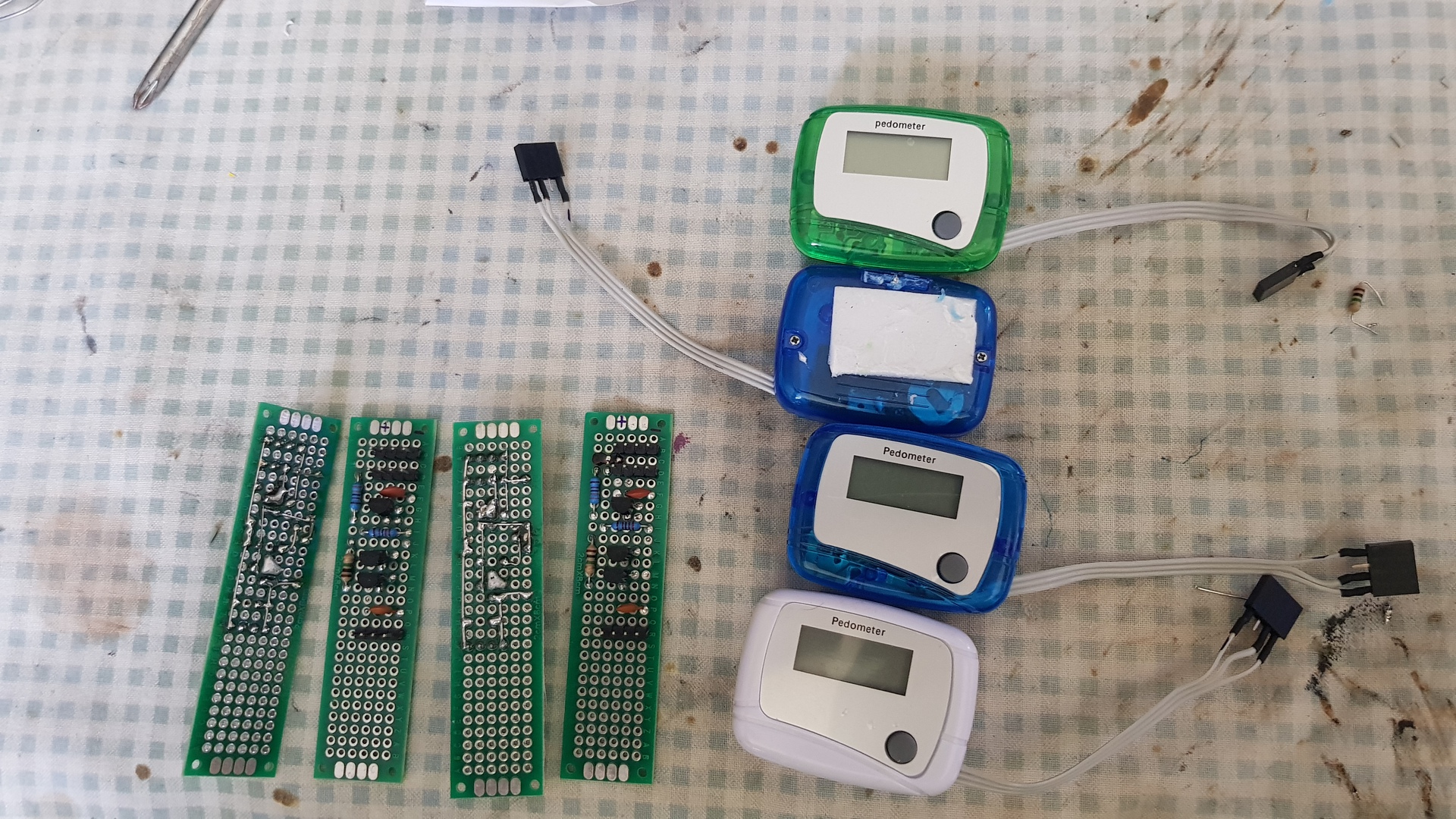

Sziasztok! Felajánlottam, hogy megcsinálom IvánGábor-nak a 4db panelt, ami rendben elkészült proli007 legutolsó egyszerűsített terve alapján. Sajnos azonban a kapott piezo-val és lépésszámlálóval nem működik a kapcsolás, a piezo-t ütögetve nem lép a számláló. A szintén proli007 által tervezett eredeti verzió (amit pucuka épített) viszont jó. Mind a 4 példány hasonló képet mutat, úgyhogy valószínű nem (csak) kivitelezési hiba.
Én is mérgetek, de ha esetleg van bármi ötletetek, hogy mit mérjek/módosítsak a siker érdekében, akkor megköszönöm. A hozzászólás módosítva: Júl 15, 2021
Hello! Az R1 ellenálláson kellene mérni feszültséget, annak valahol 300..400mV érték között kellene lenni. Vagy is hogy a PNP tranyó a nyitás küszök közelében kellene hogy álljon.
Ha az erősítés kicsi lenne, az R3-at lehet csökkenteni kb. 1..2 kohm értékig. Esetleg megpróbálni, hogy az OUT és a GND közül nem hiányolja-e a lépésszámláló, a 33k ellenállást. Végsősoron át lehet alakítani az előző kapcsolásra is, ha az bevált volna. Nem sok különbség van a kettő között.Pucuka féle Nem is tudom miért nem ahhoz készítettem új "nyáktervet", ha már az bevált. Talán minimalizálni szerettem volna az alkatrészek számát, hogy minél kevesebb legyen az elkötési lehetőség/alkatrész.. ![]() A hozzászólás módosítva: Júl 15, 2021
Köszönöm szépen a részletes leírást, segítséget. Az R1-en nyugalmi állapotban 316mV van, ez elvileg jó is lehet. A számlálóval párhuzamosan már próbáltam a 33k-t, önmagában nem segített. Megpróbálom még az erősítést növelni az R3 csökkentésével. A konkrét piezoról szkópon mérve a tervezett ütögetésnél kb 1Vp tüske jön. Ha nem marad más átalakítom a másik változatra, de ha lehet kerülném, mert meglepően nagy szívás furatgalvános csupalyuk panelen "taknyolni"

Közben kiderült, hogy a két változat között nem is a kapcsolás volt a lényegi különbség, hanem az elem! Friss, 1,5V-os elemmel kifogástalanul működik, 1,4V-on már bizonytalan. Mindenesetre betettem a lépésszámlálóval párhuzamosan a 33k-t, így most jó elemmel megfelelően működik. Egyelőre átadom, aztán meglátjuk.
Nekem nem volt elemem, így egy AAA NiMh akkuval játszottam, lehet, hogy ezért nem ment az eredetileg tervezett elektret mikrofonnal.
Az első kapcsolás mindenre kapcsolt, ha simogattad a piezót, akkor is. IvánGábor szerint a második kapcsolásnál ez a hiba megszűnt, csak akkor kapcsolt, amikor kellett.
Az igaz, hogy az 1.4V-os elem már tulajdonképpen "lemerült". De összedugdostam ezt a változatot is az asztalon. Nekem ez a "lekopasztott kapcsolás" is simán működik a lépésszámláló elemével, ami jelenleg 1.4V.

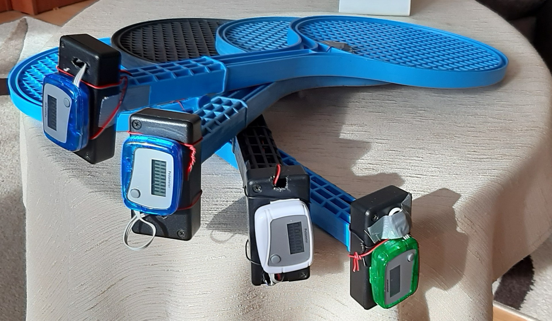

Hosszú téma volt. Nem is tudok megemlíteni mindenkit, aki hozzájárult. Csak néhányat. Macsek71 ötlete volt, hogy használjunk régimódi lépésszámlálót. proli007 és Inhouse fejlesztette, Inhouse és pucuka csinált működő áramkört, végül DJ Tacki csinált 4 stabil, áttekinthető áramkört hozzákapcsolható lépésszámlálókkal, proli007 kapcsolási rajza alapján Köszönet saját magamnak is már az alapötletért, Megtanultam forrasztani. Forrasztgattam egy kicsit, felszereltem az ütőkre, dobozba tettem. Működnek. Csak rendesen oda kell ragasztani a dobozokat 2 komponensű ragasztóval, mert hiába drótoztam, leesik játék közben. De ez már tényleg gyerekjáték. Majd meglátjuk mi lesz ebből. Köszönöm a hobbielektronika.hu oldalnak, hogy létezik, pezseg, érdeklődő és értő fórumtagokkal és ezzel lehetővé tette ennek a projektnak a megvalósítását. ![]()

Azt hiszem, egyszerűen félig kicsúszott az elem a tartóból ütögetés közben. Annyi feszültséget még adott, hogy a nullák megjentek, mintha működne, de számláláshoz már kevés volt. Ezt könnyen megoldom, a doboz fedelét vastagítottam az elem fölött, az majd a helyén tartja.
Ilyesmire gondoltam. Az ilyen elemtartók és az ütővel való hadonászás (illetve a labda becsapódás) nem barátok. Esetleg egy cellux csíkkal is beragaszthatod a tartóba, vagy egy szivacs, vagy polifoam lapocskával is benn lehet tartani. Gondolom a külső elemtartó és ceruzaelem kombó maradt.

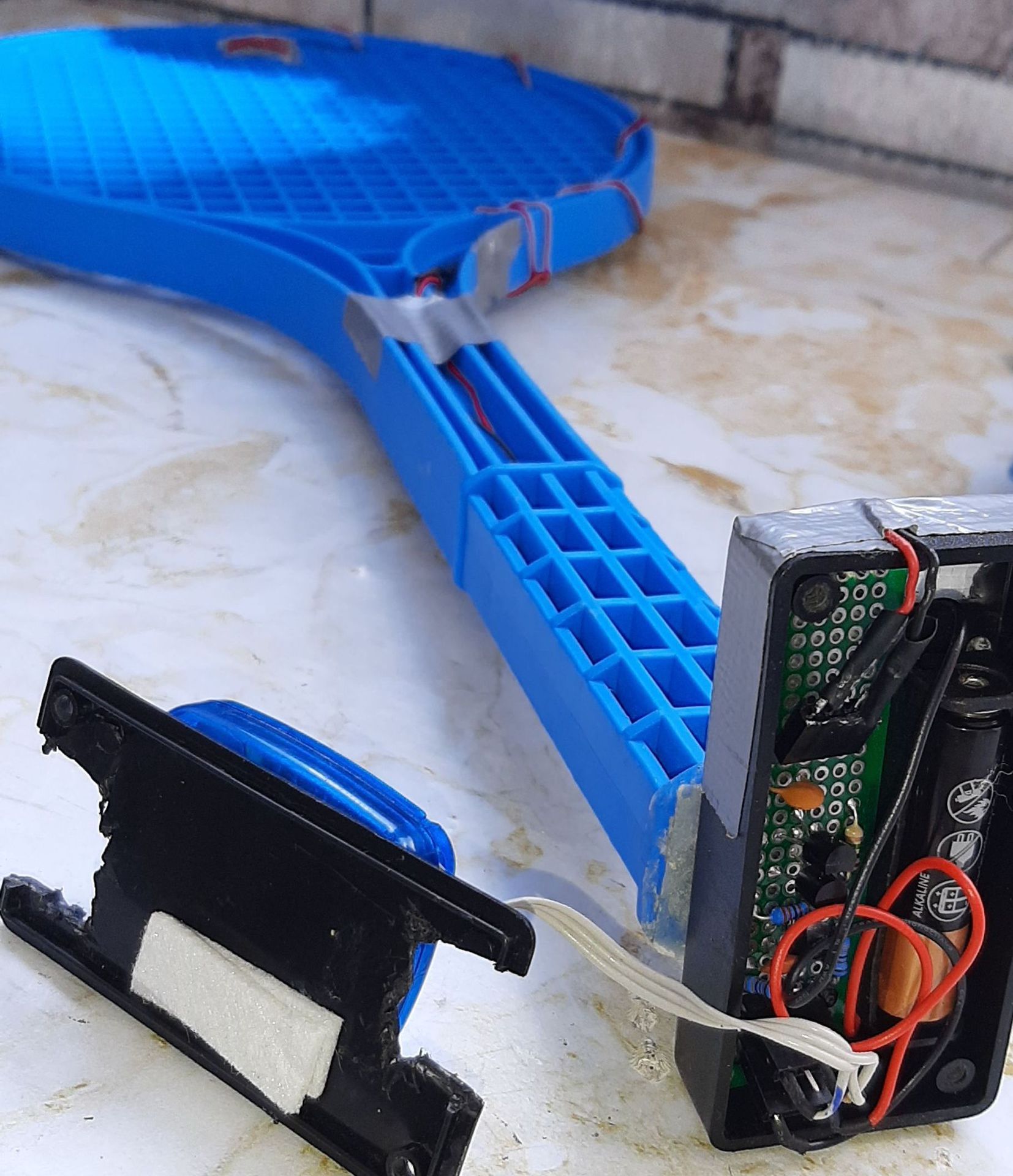

2 tökéletesen működik, minden ütést számol, 2 viszont sok ütést kihagy. Számolnak azok is, de valahogy gyakran kihagynak. Próbálkoztam a piezók különböző helyezésével, a nyélhez közel, legtávolabb és középen is, de úgy néz ki, hogy a nyélnél számol legjobban. Léteznek érzékenyebb piezok?
Az elem már nem lazul. Sikerült stabilan elrendezni, minden oldalról meg van támogatva, a fedélbe ragasztott vastag csík is a helyére nyomja.
Most ez a piezo van az ütőkön. A műanyag burkolatot leszedtem mindegyikről, közvetlenül fekszenek az ütőn, jól odaragasztva.
Melyik piezót válasszam, ha ennél érzékenyebbet szeretnék? Van olyan? A hozzászólás módosítva: Aug 3, 2021

Visszavonom az előző kérdésemet. Megcsináltam, már mind működik. Játszottunk mind a négy ütővel és a gyakorlatban az derült ki, hogy sajnos számolják azt is, amikor nem találjuk el a labdát vele.
Tudom, hogy már unjátok a témát, de visszatérek ahhoz a rögeszmémhez, hogy a hangot kellene számlálni. A mikrofont talán lehetne irányítani, megfelelően bebugyolálni, hogy csak az ütéseket hallja. Ha a piezot egyszerűen kicserélem valamilyen elektretre, az működik ugyanezzel az áramkörrel?
Ha túl érzékeny, azon még tudsz segíteni a piezo áthelyezésével, csillapításával. Szerintem egyszerűbb ezzel játszani, mint újratervvezni az egészet.

![]() Most próbáltam a myelén, det ott is számolja a levegőbe ütéseket. Rendeltem kisebb piezokat, de nem hiszem, hogy az segít.
Egy szkóp jó lenne erre a célra ... mert akkor részben sejthető milyen forma van amikor amikor mellé vagy labdába csapsz , jelalak formája látszana.
Esetleg egyszerűbb hangkártyás szkóp program amivel látni lehet kb 5 10 kHz tartományban a jel változásokat. De az csak saccolo lesz . |
