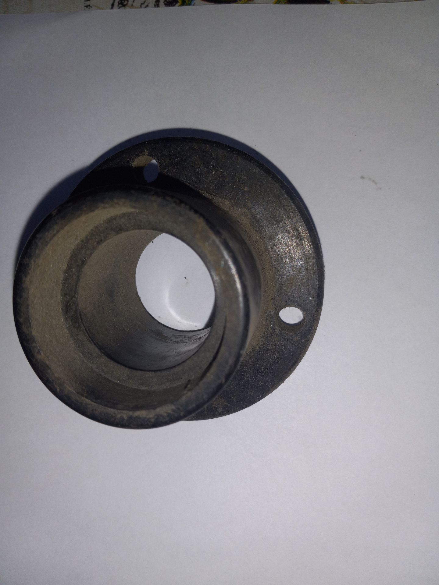

Egy Trakis UNIPLAS 2050 -plazmavago 1987-ben keszult gephez szeretnek segitseget keri. Egy 13x1/4 menetes csatlakozas van a pisztolyhoz.Ezen megy a levego es az aram.A gep Hf egysege ehhez a bekoteshez csatlakozik.Van a gepen egy ki be kapcsolo egy potmeter a szabalyzashoz es egy nyomogomb a nagyfeszultseghez.A levegonek van egy pneomatikus releje,nincs kapcsolo hozza.Sem levego sem iv a p80 pisztolyon ,amit utolag vettem hozza. Hogyan mukodhet ez a gep?Ha bekapcsoloma gepet csak nagyfeszultsegu gomb bekapcsolasaval a Hf reszen a szikrakoznel nagyfeszultsegu ativeles van.Egyeb semmi a levego sem jon a gepbol,pedig a mero mutatja,hogy van levego. Koszonom a segitseget.
Az új pisztoly nem biztos hogy ugyanolyan bekötésű mint a gépen levő aljzat. Ezen az aljzaton megy ki a nagyfesz, és ide jön be a startjel a pisztolymarkolaton levő gombtól.
Csak pisztolyt vettél-cseréltél vagy komplett munkakábelt is?
Nincs meg a regi pisztoly,sem a kabel,csak a gep.
P80-as pisztolyt munkakabellel.A pisztolyon levo kapcsolo kulon kabel van kihozva.A gepen nincs olyan hely ahol ezt csatlakoztatni lehetne.Talan a gepen levo nagyfesz kapcsolohoz kellene bekotni,ha mukodne a gep.Egyenlore nincs a gep kivezetesein feszultseg a bekapcsolas utan.
Valoszinu a Trakis Nagykorosi gyarban keszult a gep,allitolag Amerika reszere gyartottak ,de ott nem jellemzo a 3x380V.Viszont a frekvencia 60 Hz.A Trakis Budapesti szervizeben nem ismerik ezt a gepet.Valoszinu haromfazisu hid vezerelheto felvezetos az egyeniranyito.Koszonom a hozzaszolasokat.
Kutya fülét Amerikába. Hazai és keleti piacra. Az világosan látszik hogy eredetileg volt rajta csatlakozó,hiszen ott a rögzítőcsavarok helye. A start semmiképpen nem csatlakozik a HF részhez, az egy vezérlőkártyára megy és potenciálfüggetlen kell legyen a főáramkörtől.
Akkor így "egyszerű" a helyzet mert rá kell szerelni egy szabványos centrál aljzatot és akkor tudnád használni most forgalomban lévő plazmavágó munkakábelekkel. Persze csak úgy ha a centrálon lévő két kapcsolószál vezetékét bekötöd a vezérlő kártya megfelelő helyére. Valószínűleg ha leveszed a burkolatot a gépről még meg is találod a két lógó szálat. A pilotáram vezetékének kell még ott lennie de jobb lenne ha tényleg levennéd a burkolatot és a belsejéről, főleg a vezérlő kártyáról is készítenél fényképet. Már csak azért is érdekelne mert valószínűleg nekem is van egy ilyen vezérlő kártyám félretéve. De Pistinek igaza van mert biztosan nem az amcsiknak gyártották mivel eleve 3x380 V-os meg minek is, volt neki

Az 1. és 2. képen látható CV jelű sorkapocsba csatlakozhatott a startgomb, ezt a testre kötött védőkondenzátorokból gondolom. A 3.képen látható szabályzókártya a THE 300 hegesztőből ismerős, ez a tirisztorok gyújtását és az áramszabályozást csinálja. A 3 mágneskapcsolóból 1 a főkapcsoló, a másik kettő pedig a pilotáram-főáram közti átkapcsolást csinálhatja. A pilotnak a helyét a HF gyújtón meg kell keresni, ide csatlakozik a pisztoly gyújtóelektród kivezetése, ami a start vezetékekkel együtt van kivezetve a munkakábelból. A kivezetés vagy plazma csatlakozóba vagy csatlakozó nélkül direktbe jön ki a kábel bekötési pontján. A keresztbe fekvő huzalellenállás a pilotáram korlátozásért felel. Kell lenni méga gépben egy másik kártyának is,ami a pilotkésleltetést és a gáz utánfuvást biztosítja.
Első látásra az én elképzelésem a fénykép alapján - bár nehéz pontosan kivenni a fényképen a vezetékeket. A HF gyújtó egységen tetején lévő három csavar középső kivezetésén lévő piros vezetéket kellene végig követned mert valószínűleg az a pilot áram ami a munkakábel pilot ( piros) vezetékére kellene kötni mivel enélkül nincs gyújtó kör kialakítva azaz nincs a fáklya kialakulásához meg a feltétel. Mint láthat valamennyire a HF gyújtókör jobb oldali kivezetése a munkakábel fő vágóáram vezetékére van kötve és a bal szélső pedig a test polaritás a pilot rezisztoron és mágneskapcsolón keresztül a jobb oldali csavarra van bekötve így neked a középső a pilotra ráültetett HF mások kivezetése így tehát én azon a piros vezetéken mennék végig hol végződik. Onnan lehetne folytatni a logikát hogyan kerüljön a munkakábel pilot vezetékére.

Az AWI hegesztés teljesen más kategória azaz csak messziről hasonlítható össze a plazmavágással mondom ezt úgy hogy tudom vannak több funkciós inverteres gépek (pld. CT416). Normál trafósban még eddig nem láttam kombi gépet mert gondolom drágább lenne azon okoskodni mint az invertereseknél, hogy a 3 darab egyforma főtrafó párhuzamosan ill. sorosan vannak kötve a szekunder oldaluk. A plazmavágó pisztolyodban fix az elektróda pozíciója. Ami mozgó elektródás rendszerű ( angolul: blowback) azokhoz nem kell HF-es gyújtókör. De mellékelem a centrál csatlakozó bekötését is mely alapján talán jobban megérted a működését. Az is lehet, hogy eredetileg a munkakábelben lévő pilot vezeték sarus vége közvetlenül volt rácsavarozva a HF-es egység kimenetére. Nekem volt egy Rehm gépem amelyen ugyancsak nem volt centrál hanem közvetlenül volt csatlakoztatva a munkakábel így valószínűleg neked is ez a megoldás volt- látván az eredeti törésgátló kivezető védőhüvelyt.
Még valami ami fontos. Mellékelem egy Trafimet S45-ös blowbeck rendszerű plazmapisztoly fényképét. Azon láthatod, hogy ott is fontos kellék a pilot vezeték ( fekete) mert anélkül nem gyújt a fej valamint a két tüskés érintkező (két fehér vezeték) bekötése is fontos a kapcsoló gomb áramkörébe bekötni mert ez életet menthet ugyanis elég veszélyes játékszer a plazmavágó.
