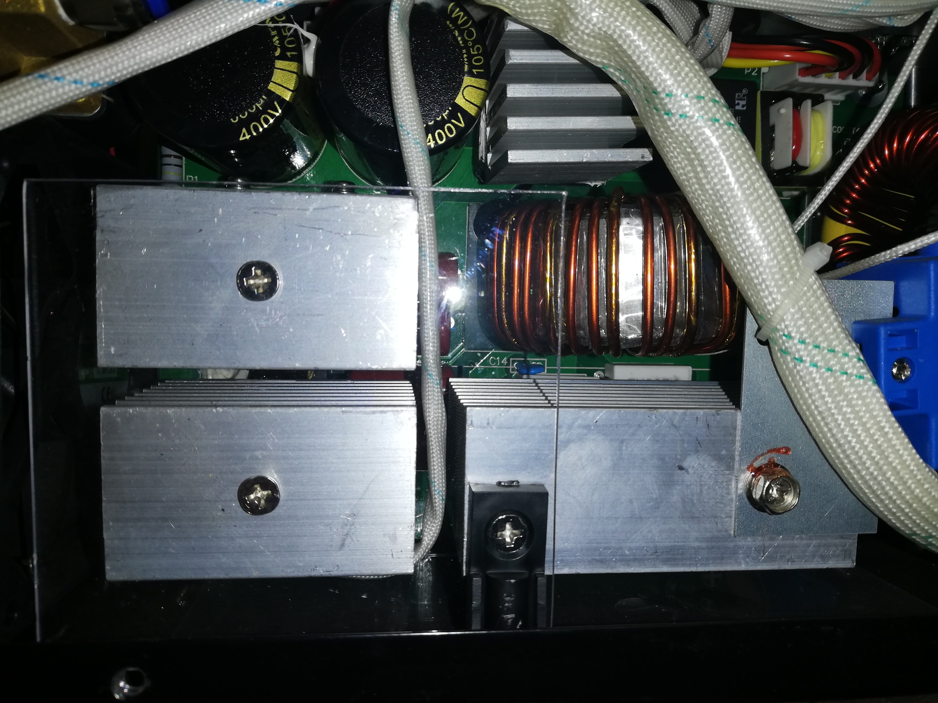

Nemrégiben vettem egy gyakorlatilag új Parkside plazmavágót potom pénzért. Az árához viszonyítva majdnem tökéletes kis gép. 3 mm-es saválló lemezeket daraboltam vele és meglepően gyorsan és normális vágási felületet hagyott maga után. Most le kellett vennem a burkolatot mert kellett a hálózati csatlakozó kábele egy másik hegesztő géphez. Közben készítettem pár fényképet a belsejéről.
Ami nem tetszik, hogy elég sok az utánfúvás ideje és persze addig amíg tart az utánfúvási idő addig nem lehet újraindítani a gépet. Két trimmer poti van a vezérlő panelon egy relé mellett. Vajon mit lehet velük beállítani? Szeretném az utánfúvás idejét rövidebbre állítani de így tudatlanul nem akarok belepiszkálni a vezérlésbe. Vajon van valakinek tapasztalata e témában?
