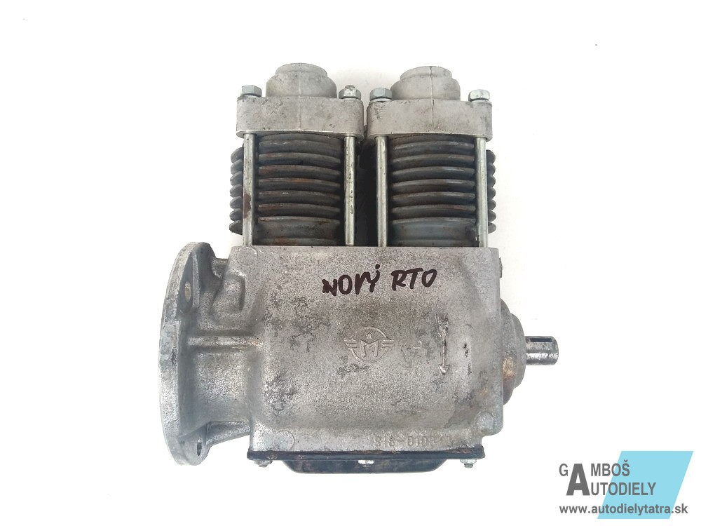

(#) Tie hozzászólása Aug 31, 2021 /
Van egy régi kompresszorom, amit kicsit gatyábarázok. Van rajta egy Jikov 67a kompresszorfej, kéthengeres egylépcsős. Liaz teherautón, meg RTO buszon volt régesrégen, de seholse találok hozzá adatokat. Egy kb 80literes tartályon van, eddig egy nem túl nagy - de szintén mindenféle adattábla nélküli - háromfázisú motor hajtotta, segédkondival, egy fázisra kötve. Na ezt a motort lecserélem most rajta egy 1.5kW-os 1440 fordulatú egyfázisú motorra (mert ilyenem van, meg mert egyfázisúhoz van nyomáskapcsolóm is csak), és kiszámolnám a korábban itt talált excellel, hogy mekkora fordulattal tekerjem a kompresszort, de nem tudok sajnos róla semmit. Nincs valakinek valami infója róla, hogy mi lehet a furat-löket, mekkora fordulatot igényel ez a Jikov 67a?
Meg vettem hozzá ventillátoros ékszíjtárcsát is, hogy biztos jó legyen a kompresszor hűtése, de a tárcsa kúpos, a kompresszor tengelye meg egyenes, úgyhogy kell még keresnem a környéken egy esztergályost, aki felfúrja a kereket, meg csinál bele ékpályát.
A hozzászólás módosítva: Aug 31, 2021

(#) Tie válasza Tie hozzászólására (») Szept 9, 2021 /
Szétkaptam a régit, hogy megmérjem. Furat 61mm, löket 40mm. Már csak azt kéne tudni, mekkora fordulat kell neki, de gondolom 1000rpm körül nem lövök nagyon mellé.

(#) swad válasza Tie hozzászólására (») Szept 12, 2021 /
Ugyanabban a cipőben járunk.
Az én konstrukciómban egy 2.5kw-os, 3000 fordulatos 1 fázisú motor hajtja a Jikov 67A sűrítőegységet. Az üzemi fordulatszáma 1460 1/f, ami már majdnem sok egy kicsit. Ha megnézed az eredeti motorról készült képet,akkor láthatod,hogy az adagolóról kapta a hajtást,ami ugye a főtengely fordulatszámának felével forog. Ugyanakkor nagy köbcenti,ergó alacsony fordulatszám.... szerintem kb 1000 lehetett,max 1500.
Viszont,ami érdekelne,az az olajszint! Valakinek van ötlete,hogy meddig kellene töltenem a forgattyúsházat?
(#) dB_Thunder válasza swad hozzászólására (») Szept 12, 2021 / 1
„Valakinek van ötlete,hogy meddig kellene töltenem a forgattyúsházat?”
Addig, hogy agy fél centit beleérjen a forgattyús rész!
Nagyon megtöltöd csak megeszi a teljesítményt, és habosra veri az olajat.
Ezt találtam!
Jikov 67A kompresszor
(#) Tie válasza swad hozzászólására (») Szept 14, 2021 /
Köszi, nem rossz infó. Nekem csak egy 1.5kW-os motorom van hozzá, talán kicsit kevés is lesz, de hobbiműhely, nagyon-nagyon keveset megy, hónapokig be sincs kapcsolva, szóval ráérek.
Az én motorom fordulata valami 1500körüli, majd kiszámolgatom, hogy mekkora ékszíjtárcsát kell kerítsek hozzá, hogy kijöjjön az 1000körüli fordulat a kompresszoron.
