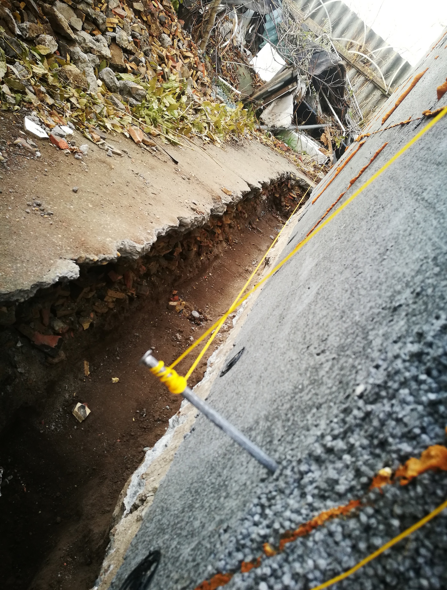

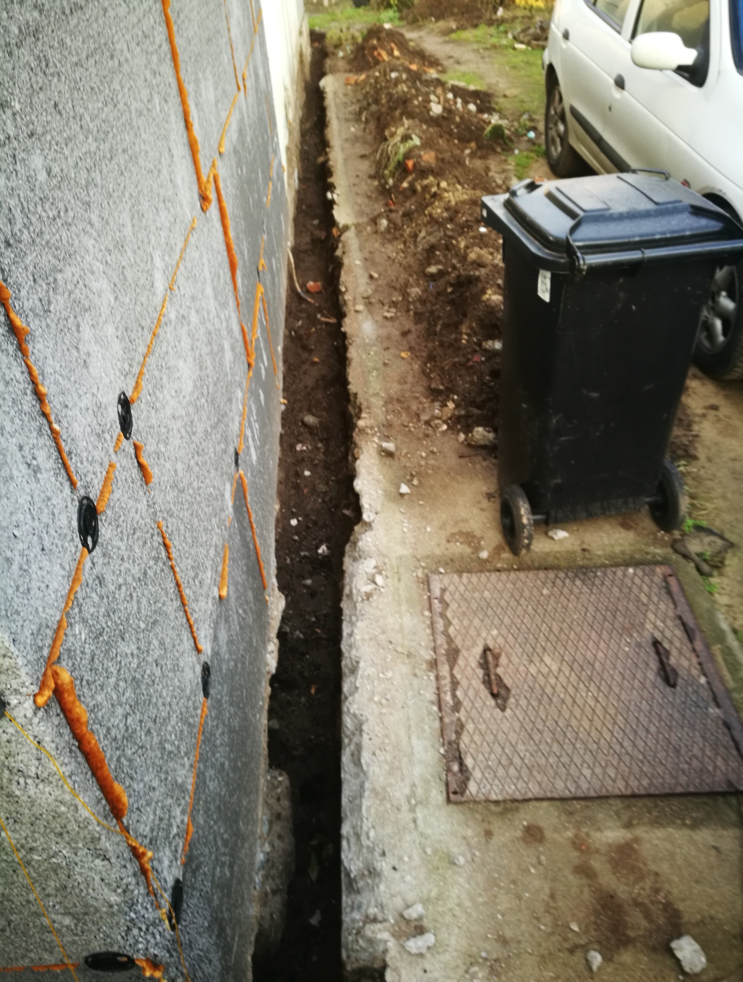

Én kínlódtam annó nagyon sokat a penésszel, hólyagos fal, repedt tapéta, vizes, nyirkos járólap. Jónak tituált valójában telis tele rejtett hibákkal levő albérletekbe sodort az utam. Nem volt megfelwlő fűtés, szigetelés.
Most mióta (2018) sikerült venni egy kis nyaralót amit utólag elkezdtem téliesíteni, így ezáltal bekuckóztunk ide. Sehol egy penész, sőt olyan szárazság vam bent mint a deszka! Reggel úgy kelek fel hogy ki vagyok tikkadva, innom kell. Miért?
Azért mert feltörtem a járdát, alámentem az XPS 5 cm lapokkal (keresztbe 60 cm) és lent van kb 30 centire 30 meg fent. Ezáltal minimális a talajból a beton alapzat által átszivárgó víz mennnyisége. A fűtés java része nem azzal szökik el, hogy a nedves falat igyekszek melegíteni... Ez még + energiával jár a párologtatás -mint tudjuk, de ez télen nekünk nem hasznos mert a párolgás hűtést eredményez (pl klíma működése).
Szóval ilyen tegyél be egy pára vízgyűjtőt, meg dobj be 26 ventilátort meg 32,5 centire húzd el a falaktól a szekrényt, kár megpróbálni. Nem ér semmit. Ne kílnódj ezekkel. Én azt mondom, egyszerkell rászánni a pénzt normálisan meg kell csinálni. Vettem 2 bála 5centis XPS, 12 flakon pur hab (építési ragasztó), hungarocell golyó, + a nagy gép cakk pakk volt 120-140 ezer kb.
De nagyon megérte! Kiteregetek és a vastag farmer, paplan, kabát akármi megszárad reggelre, és nem kell ventilatorral fújni. Nyílván normálisan vissza van mellé túrva a föld nem pedig a sitt.
A hozzászólás módosítva: Szept 4, 2021
(#) Ge Lee válasza voodoo hozzászólására (») Szept 4, 2021 /
Nem is elsősorban vizet szigeteltél mert azt elég lett volna a beton alap és az első téglasor között, hanem hőt. Azon a részen kevesebb meleg távozik, kevésbé hűl le a fal belső fele alul, így a pára is kevésbé csapódik le. Passzív házakban nem 5 hanem 25-30 centi szigetelést tesznek oda, és nem csak 60 centit hanem az alap is teljes egészében szigetelve van, ahogy a falak is, gyakorlatilag teljesen be van bugyolálva az egész ház. Hőveszteség igazából csak a nyílászárókon van, meg az automata szellőző rendszeren ami a levegőcserét biztosítja (meg akár a fűtést is).

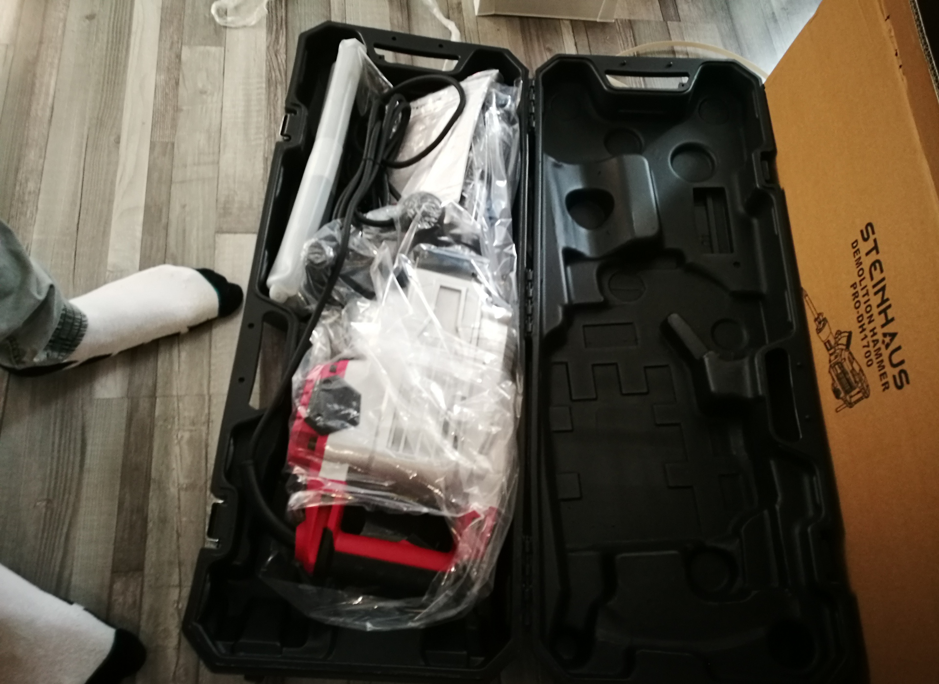

(#) sargarigo válasza voodoo hozzászólására (») Szept 4, 2021 /
Mitől fényes a fal az utolsó képen? És a "nagy gép" az micsoda?
(#) nedudgi válasza sargarigo hozzászólására (») Szept 4, 2021 / 1
Szerintem fúró-bontókalapács. (Puskáztam, rá van írva a kartondobozára .)

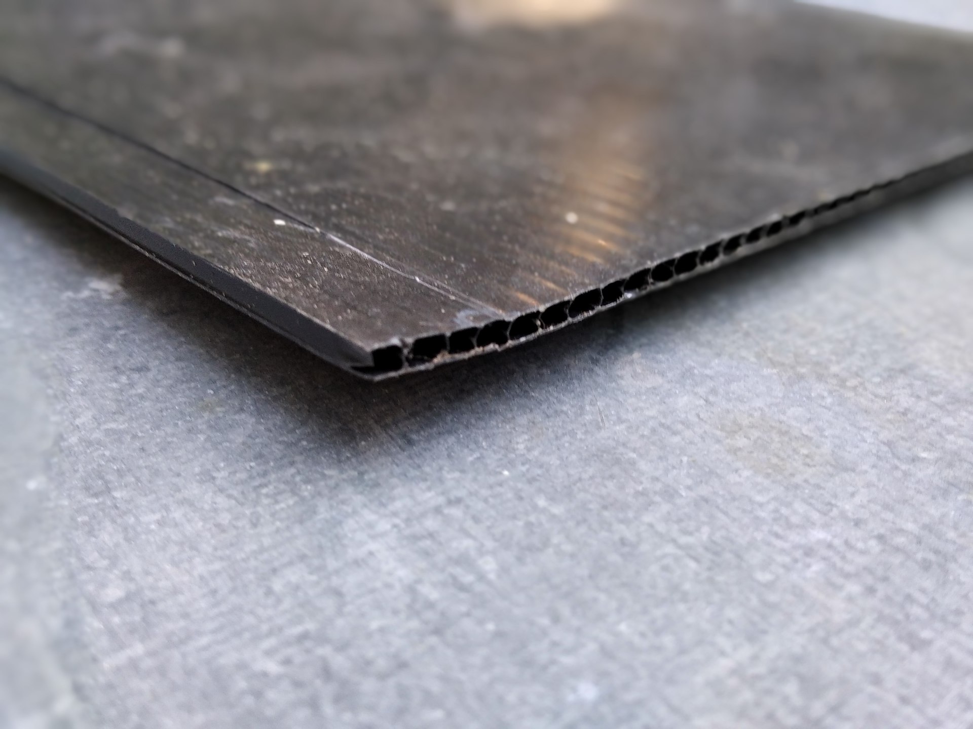

Valami nagyon olcsó, merev lapot szeretnék venni. Kaptam egy nagyflexből készített asztali körfűrészt. A legnagyobb, megoldatlan problémám vele, hogy a fűrészport mindenfelé szórja, szeretném összegyűjteni.
A képen látható műanyag lemez is megfelelne, de nem tudom, hogy keressem. nem ismerem a nevét. Remélem jól látszik, hogy körülbelül három rétegből áll, mint a hullámpapír.
Papír nem jó, télen gyakran kap sok párát a lehetséges tárolási helyén. Súlyos szempont még a kis súly, mert mágnessel fogom rögzíteni.
(#) majkimester válasza nedudgi hozzászólására (») Szept 4, 2021 /
Légkamrás lemez vagy polikarbonát lemez a neve.
(#) nedudgi válasza majkimester hozzászólására (») Szept 4, 2021 /
Azokat ismerem, ez nem az. Valami csomagolóanyag lehet, mert azt a darabot felújításkor hagyták itt a melósok. A bútorhátlapnál olcsóbb anyagot keresek.
Ilyesmiket is csinálnak ebből az anyagból.
(#) rolie válasza nedudgi hozzászólására (») Szept 4, 2021 / 1
Tényleg, csomagolóanyagnak is használnak hasonlót. Réges régen láttam ilyenből csomagoló dobozt, hasonlót mint a kartondobozok. A bálázógéphez a bálázó kötél volt benne annó, de biztos máshol is használják.
