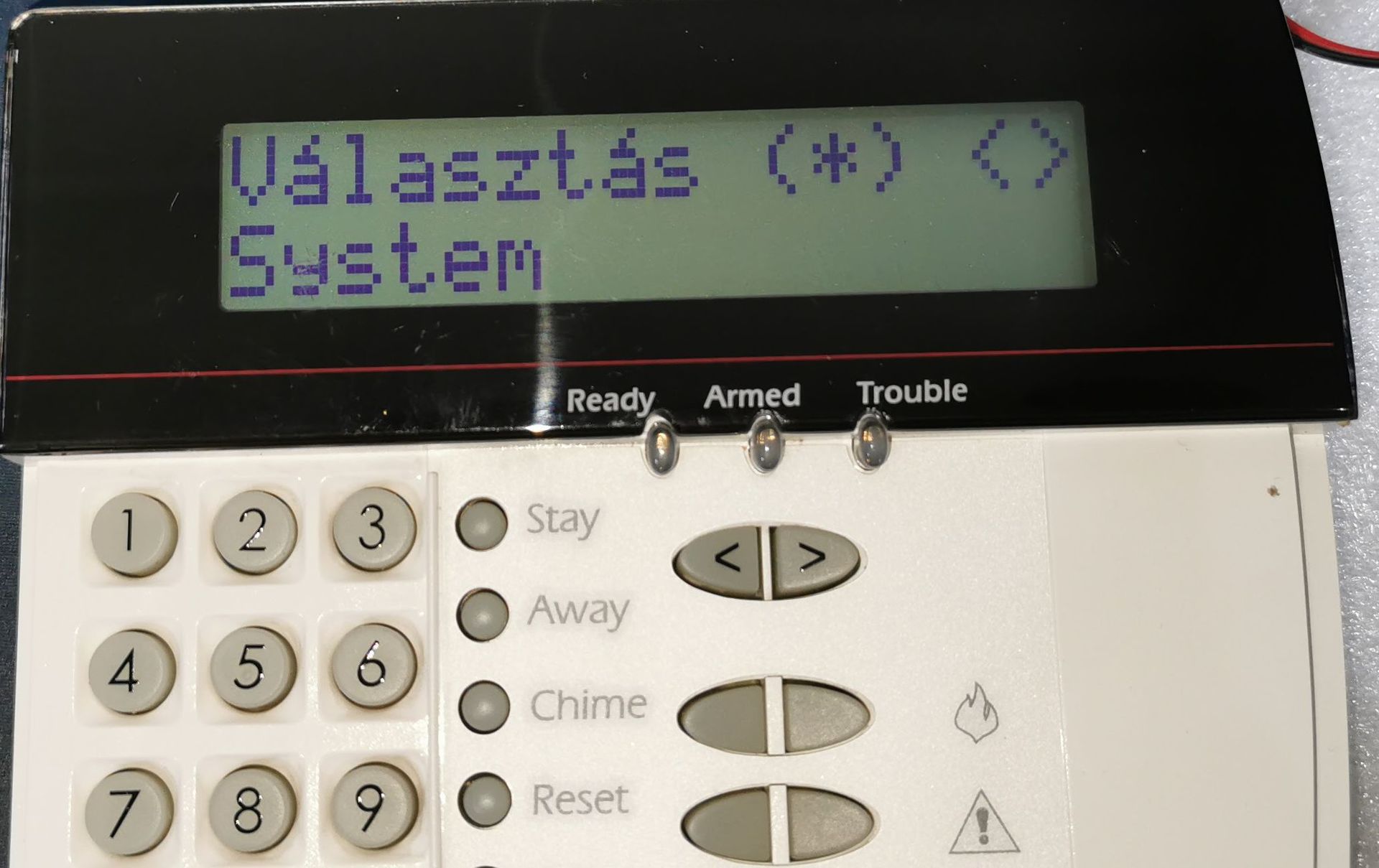

Kaptam egy DSC 5020-as központot LCD5500Z kezelővel. Összraktam az asztalon, hogy lássam működik-e mielőtt felszerelem. Csak a kezelő van rákötve, semmi más. Azt csinálja, hogy bekapcsol a kezelő, de egy 15-20 másodperc után elkezd csipogni és nem reagál egyik gombra sem. A Trouble led világít csak. Ha az áramaláhelyezés után gyorsan a nyelvet választást nyomom, akkor az még megy, újra is boot-ol a kezelő, de 15-20 másodperc után újra nem reagál semmire. Ezzel a "módszerrel" még a system menübe is be tudok lépni, a particók között tudok lépkedni, ha beárhová belépnék, akkor nem reagál és megint elkezd 10 másodpercenkén csipogni. Próbáltam a gyári állapotot visszaállítani, de nem hajlandó reset-el magát. Az dátum mindig visszaáll "AUG 05/21 12:00a"-ra. Gondolom, ha sikerülne, akkor 1970-re kellene visszaálnia. Találkozott valaki már ilyen hibával? Miért nem tudom reset-elni? Köszi! Gábor
Lépj be az egyes partícióba. utána mennie kell a programozási belépés. Hogyan próbálod a partíció váltást? Üdv: Gábor
Belépés csak úgy megy, hogy áramalá helyezem, megnyomom a <> gombokat egyszerre, belépek a nyelvi menübe, amjd ott addig nyomom a #-et amíg be nem lép a serviz menübe. Az 1-es partició a "system" gondolom, mert után 2-8-ig tudok lépkedni, de ahogy belépek *-al a "system"-be, ott megáll és csak csipog. Gábor
Ha bent vagy a systemben *8-al be tudsz menni a programozásba. Üdv: Gábor
Miután belépek a system-be, onnan már nem reagál semmire. Még egyszer-kétszer csippan a gombnyomásra, de nem változik semmi a kijelzőn.
Azt sem értem, hogy miért nem reset-elődik le.
Resetet gondolom hardveresen próbálod. Ha programból le van tiltva akkor nem engedi. Csak programozói kóddal. Üdv: Gábor
Igen, hardveres. Így: Step 1 – Remove AC and battery from the panel Step 2 – Remove all wires from the Zone 1 and PGM1 terminals Step 3 – With a piece of wire short the Zone 1 terminal to the PGM1 terminal Step 4 – Apply AC power to the main panel Step 5 – Zone light 1 will turn ON when the default is complete (approx. 30 seconds) Step 6 – Remove AC power from the panel Step 7 – Reconnect all original wiring and power up the control panel normally
Elsőkörben javasolnám egy másik kezelővel kipróbálni akár ledessel, Meg kéne állapítani melyik panel rossz. Üdv: Gábor
Így lesz. Már intéztem egy másikat.
Köszi.

Mégegy dolog jutott eszembe! Nézd végig az összes partíciót nincs-e valamelyik élesítve. Ha úgy szerelték le, hogy éles valamelyik akkor nem enged be a programozásba. Üdv: Gábor
A kérdés az, hogy a hardver reset miért nem tette rendbe...
Ha az előző telepítő lezárta a programozási lehetőséget akkor hardveresen nem törölhető. Üdv: Gábor
