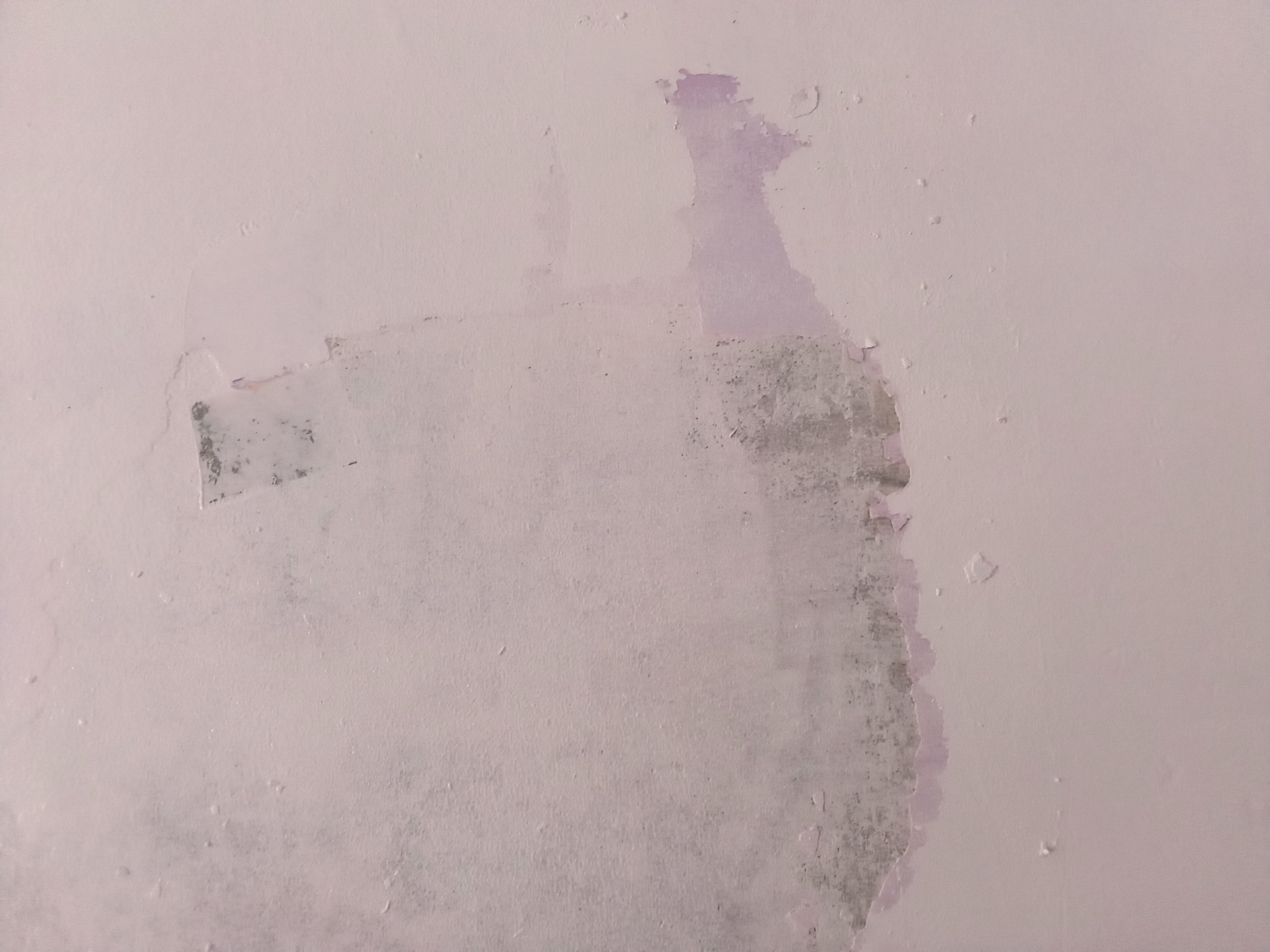

(#) jani1987 hozzászólása Szept 10, 2021 /
Most festem a falat de az azonnal leválik amint felhordom rá az első réteg festéket. Ez mitől van?

(#) zolika60 válasza jani1987 hozzászólására (») Szept 10, 2021 /
Enyves festék volt rajta eredetileg gondolom és az válik el a faltól. Le kell csiszolni és alapozó festék is kell a fedőréteg alá.
(#) Ge Lee válasza jani1987 hozzászólására (») Szept 10, 2021 /
Egy festésnél nem maga a festés a nagy munka, hanem a fal előkészítése, glettelés, mély alapozás, egyebek.

(#) sargarigo válasza jani1987 hozzászólására (») Szept 10, 2021 /
Ni! Kettő is van! Eddig egy sem volt
Festés előtt a glettelés a lényegi rész! Nekem elkezdett felhólyagosodni a festés, kopogott, majd le is ugrott a falról. Kiderült hogy a vakolat volt nagyon elöregedve a festés előtt. Jött egy szaki (aki tényleg az is), és felpucolta tégláig, majd lesimította glett+csemperagasztó kombóval. Na azért ezt már nem kerüli a festék sem, észre sem lehet venni a javítás helyét! És kemény mint a kredenc sarka! Neked is ezt ajánlom, hogy legalább a hibás részeket gletteld ki!
Tipp: Ha glettelsz, egyszerre csak annyit keverj be, amit tíz percen belül el is használsz, különben rád szárad!
